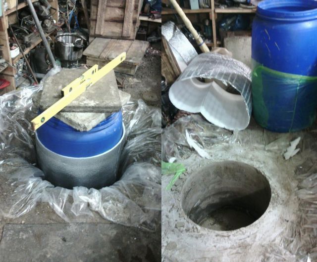

Zapal Опубликовано 7 марта, 2016 Опубликовано 7 марта, 2016 (изменено) А меня достала проблема вечной нехватки высоты потолка.. И я свой куб - закопал в землю.. )) теперь в низком подвале - высота трубы колонны 2 метра.. Яма глубиной около одного метра.. 4 слоя парниковой пленки - в качестве гидроизоляции.. Залито бетоном - толщиной около 10 см.. Потом пластиковый бак на 240 литров вынул.. Кег на 50 литров - утоплен ниже уровня пола - сантиметров на 20.. На кег одет листовой поролон 5 см толщиной, полностью обтянут.. а сверху одеваю две половинки - листового пенопласта, толщиной 10 см.. если выключу куб - полным налитым 40% сырьем - то через сутки температура падает градусов на 10.. Изменено 7 марта, 2016 пользователем Zapal

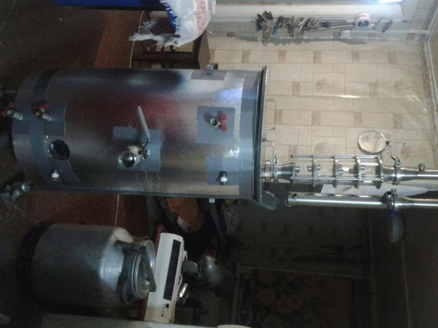

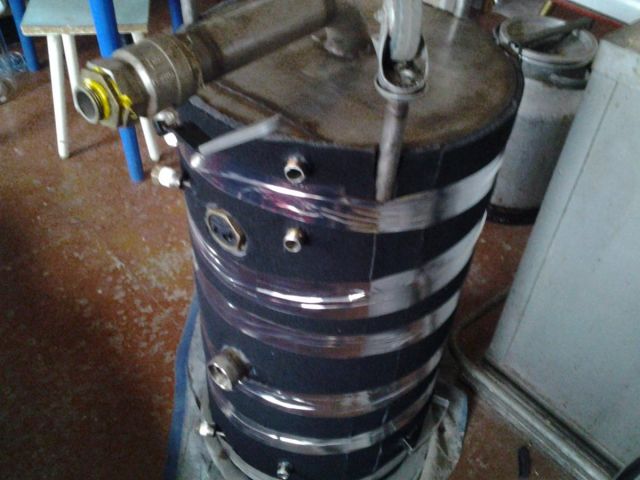

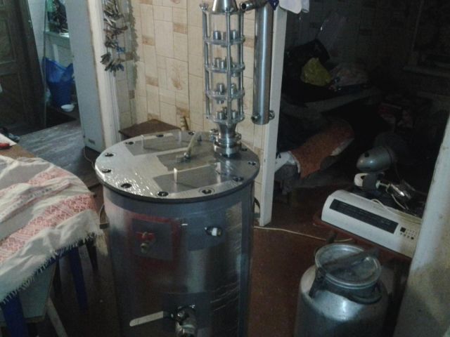

baks161 Опубликовано 16 марта, 2016 Опубликовано 16 марта, 2016 Не в той теме отписался, повторю. Утеплитель войлок около 2см толщ. и теплитель фольгированный, скотч сан тех италия. Вот что получилось. Пвк 90л 1
