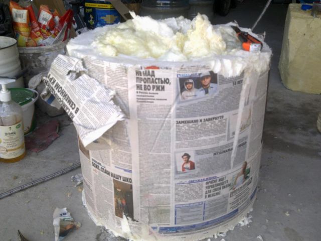

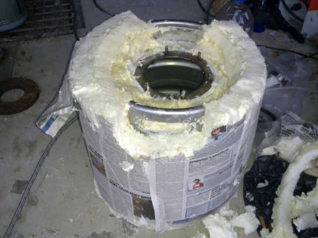

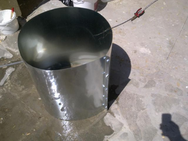

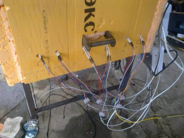

alexeyT Опубликовано 1 февраля, 2016 Опубликовано 1 февраля, 2016 (изменено) это запененные а это ППС эструдированный приклеен Изменено 1 февраля, 2016 пользователем alexeyT 3
Garik80 Опубликовано 1 февраля, 2016 Опубликовано 1 февраля, 2016 Ты его просто приклеил? Он же вроде до 75С по характеристикам. "Когда уходят герои, на арену выходят клоуны". (Генрих Гейне)
Naruto Опубликовано 1 февраля, 2016 Опубликовано 1 февраля, 2016 Прежде чем пенить монтажной пеной, куб имеет смысл обмотать стрейч пленкой или вощеной бумагой... иначе потом отодрать эту изоляцию будет весьма проблематично.

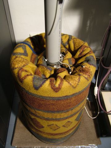

alextron Опубликовано 8 февраля, 2016 Опубликовано 8 февраля, 2016 Предлагаю еще дешевый вариант, куб - 1 слой не помню как называется вспененная хрень, но держит большее 100 гр. с одной стороны фольга, толщина 10мм, Второй слой поролон от старого матраса толщиной 20мм, снаружи обычный скоч, стоит второй год. колонна - так же дешево и сердито.

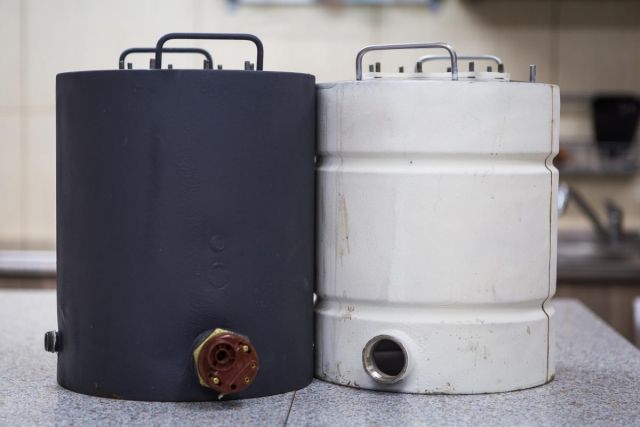

Добровар Южный поток Опубликовано 8 февраля, 2016 Автор Опубликовано 8 февраля, 2016 (изменено) Всем привет. Вот ради эксперимента купили краску специально для утепления. При нагреве куба непокрытая часть нагрелась 100% а покрытая 70%-75% разница 30% -25% Банка с этикеткой это белая краска, а на серую краску этикетки нет но есть бумаги. Думаю если слой нанести по толще то и температуру задержать. Изменено 18 апреля, 2016 пользователем Добровар тел. 89654225555 "Южный поток"
alexeyT Опубликовано 8 февраля, 2016 Опубликовано 8 февраля, 2016 [b][member=Добровар][/b], все верно краска снижает Т на поверхности, на 30-35% но довести ТП до нужной величины (5-10%) - не в состоянии не любит воду горит при нагреве горелкой
Добровар Южный поток Опубликовано 8 февраля, 2016 Автор Опубликовано 8 февраля, 2016 но довести ТП до нужной величины (5-10%) - не в состоянии не любит воду горит при нагреве горелкой Вообще не понял что горит и что нет, поясни. тел. 89654225555 "Южный поток"
alexeyT Опубликовано 8 февраля, 2016 Опубликовано 8 февраля, 2016 [b][member=Добровар][/b], направь горелку на покрашенную поверхность - она через некоторое время загорится. и будет гореть уже сама, без пламени горелки оно может и не критично, но иметь ввиду следует. Народ у нас бедовый, загонит крашеный бак на газовую плиту...
Добровар Южный поток Опубликовано 8 февраля, 2016 Автор Опубликовано 8 февраля, 2016 Народ у нас бедовый, загонит крашеный бак на газовую плиту... Утеплитель тоже горит если его поставить на огонь, чушь все это, это все не для дурачков а для нормальных людей если даже такое можно будет продать то обязательно будет инструкция которой следует придерживаться. тел. 89654225555 "Южный поток"
