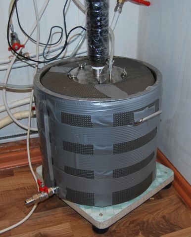

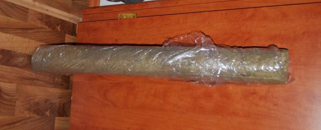

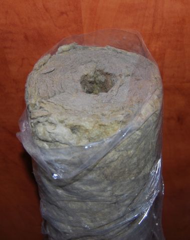

Muxa_K Опубликовано 25 января, 2016 Опубликовано 25 января, 2016 (изменено) Приветствую всех! Пеноплэкс не надо применять для нашего дела, Т применения у него невысока. Вот цилиндры роквул, удобно для утепления колонны, еще К-Flex можно, тоже удобно. Я кубик ковриком туристическим утеплил, но коврик не из вспененного полиэтилена, а из изолона, Т° держит нормально, сделал 2 слоя(из одного коврика получилось) обматал скотчем армированным. При Т° в кубе 98 на ощупь теплоизоляция еле еле теплая. Вот фото Вот цилиндры роквул стоят, ждут своего часа А ничо если ава будет как на ХД? Изменено 25 января, 2016 пользователем Muxa_K 3

Muxa_K Опубликовано 25 января, 2016 Опубликовано 25 января, 2016 [b][member=Vovhu][/b], гавнишко нехорошее он при нагреве свыше+75 выделяет, я бы не стал. 2
Vovhu Опубликовано 25 января, 2016 Опубликовано 25 января, 2016 гавнишко нехорошееа есть где поконкретней почитать ? Так будет не всегда ...
Muxa_K Опубликовано 25 января, 2016 Опубликовано 25 января, 2016 (изменено) [member=Vovhu], был дилером пеноплэкса в своё время, сейчас то нет уже, другой профиль, но контакты техн.специалистов остались, дак вот когда "делом" занялся, первая мысль была утеплить колонну именно пеноплэксом, ведь теплотехнические характеристики у него идеальные, думал возьму плиту 100мм толщиной, нарежу из неё цилиндриков диаметром 120-150мм (высотой 100мм ессно по толщине плиты) и в центре каждого просверлю пёрышком нужное отверстие, по диаметру трубы РК, затем надену поочереди эти цмлиндрики на колонну и будет всё гуд! Мысль прогнал, решил товарищу в техподдержку звякнуть, вот он меня тут же от идеи этой и отговорил, когда узнал какие Т режимы будут в колонне, пенополистирол ведь как никак. На Пеноплэксе ведь еще не так давно скорлупа для труб производилась, дак вот не делают они её больше, по рукам дали, ибо люди начали в жилых помещениях на горячие трубы эту скорлупу надевать и случались неприятные истории. Ссылки на статьи по твоему запросу не стал искать, объяснил как смог, треба больше-погугли, а тех.характеристики есть по ссылке моей выше, там черным по белому, как на аве твоей, +75 и не надо выше. Изменено 25 января, 2016 пользователем Muxa_K 1
Vovhu Опубликовано 25 января, 2016 Опубликовано 25 января, 2016 Нашел , что при нагреве он выделяет парЫ стирола . Вот о парах http://chem21.info/info/1337274/ Короче я не испугался ))) Так будет не всегда ...
