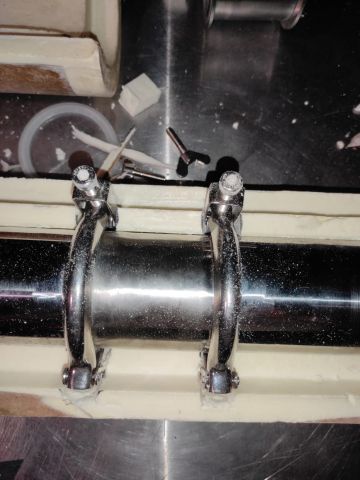

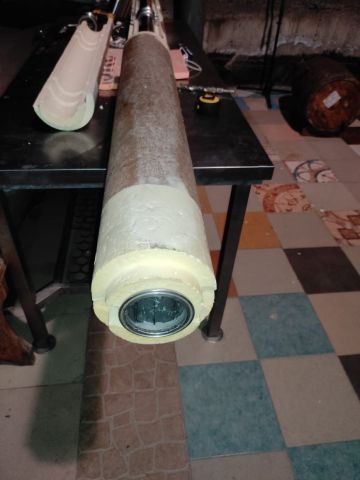

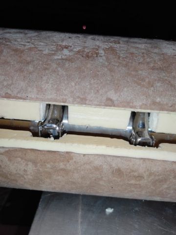

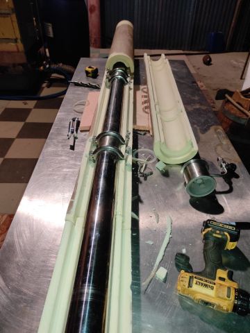

митрик Опубликовано 11 июля, 2021 Опубликовано 11 июля, 2021 Я тоже давно перешёл на ППУ скорлупу , только положительное мнение об этом материале - очень доволен . До этого был К-Флекс , тоже хорошо , но он уступает скорлупе , во всём - и в мех прочности , и в изолирующей способности , ещё , К-Флекс усыхает со временем , и его нужно будет менять . Скорлупа боится солнечного света , но это не проблема совершенно - замотал тёмным скотчем и все дела . Никак не соберусь армированным упаковать . 1

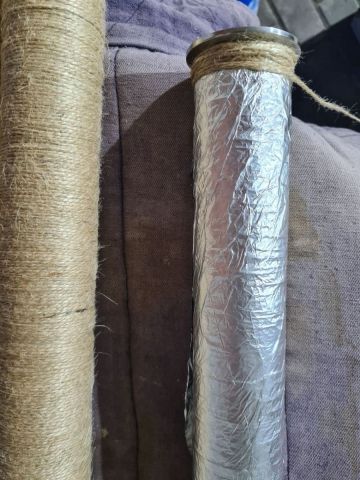

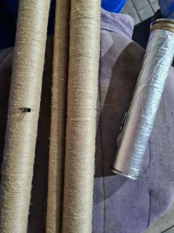

Alexey_ZZZ Опубликовано 26 октября, 2021 Опубликовано 26 октября, 2021 Царгу утеплял обычным джутовым шпагатом (бечевка из льна) 2мм - дешево и сердито. Бухты стоимостью 450руб хватило на утепление 2м царги в 4 слоя. Каждый слой чередуется с фольгой, результат(см фото) - при работе совсем холодная снаружи. Остается только натянуть утеплитель для труб и красота. 3
snab Опубликовано 27 октября, 2021 Опубликовано 27 октября, 2021 @Alexey_ZZZ 👍представляю, сколько времени заняло, респект. Я метровую как-то один слой мотал 8мм, утомило) Правда тем, у кого датчики накладные, в случае выхода оного из строя, сильно не повезет. Лучше сразу ставить два, или даже три, чтоб не обидно было за проделанную работу. ПС а скорлупа да, сейчас разная есть в продаже, и минватная, и ппу, в том же Леруа «Не стыдно чего-нибудь не знать, но стыдно не хотеть учиться»
