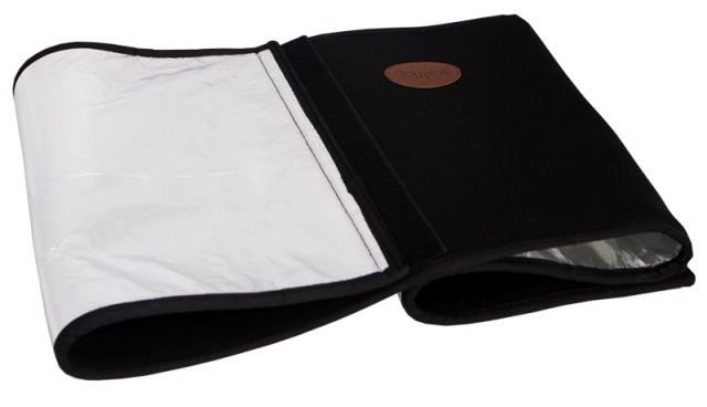

Добровар Южный поток Опубликовано 22 августа, 2018 Автор Опубликовано 22 августа, 2018 Всем привет. Вот, просто и сердито. Материал стеклофольма+ неопрен. Можно легко снять так как на липучках. Держит температуру шикарно, по крайней мере я доволен. 1 тел. 89654225555 "Южный поток"
Sergan Опубликовано 22 августа, 2018 Опубликовано 22 августа, 2018 Материал стеклофольма+ неопрен. И вот где ты раньше был , только вчера куб утеплял базальтовой ватой для каминов 30мм толщина фольгированный .
ksa Опубликовано 22 августа, 2018 Опубликовано 22 августа, 2018 Вот, просто и сердито. Материал стеклофольма+ неопрен. Просто и сердито - это одеяло или ватник, одетый на куб. 2
Добровар Южный поток Опубликовано 22 августа, 2018 Автор Опубликовано 22 августа, 2018 [b][member=ksa][/b], Бушлат. тел. 89654225555 "Южный поток"

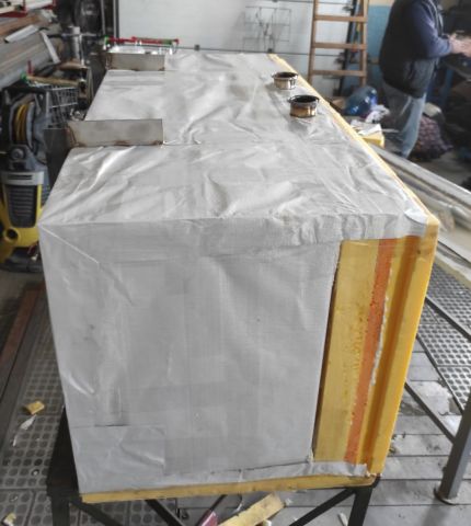

Both Опубликовано 20 августа, 2019 Опубликовано 20 августа, 2019 Коллеги обзавелся квадрокубом и сразу возник вопрос, в соседней теме коллега торгует утеплением из пеноплекса. И он очень удобен для утепления именно пямоугольника (прямых поверхностей), но его температура эксплуатации +70 максимум. Видел в теме уже кто-то им утеплял, все норм?
snab Опубликовано 20 августа, 2019 Опубликовано 20 августа, 2019 4 часа назад, Both сказал: все норм? Все нормально. Я в один слой ткань хб протянул, сверху пеноплекс, потом стрейч пленкой. Но и без ткани нормально «Не стыдно чего-нибудь не знать, но стыдно не хотеть учиться»
Both Опубликовано 20 августа, 2019 Опубликовано 20 августа, 2019 7 часов назад, snab сказал: пленкой Игорь я понять не могу а что за тенденция ее то лепить? Товарищ на саморезы корку залепил из рыжего
snab Опубликовано 20 августа, 2019 Опубликовано 20 августа, 2019 (изменено) Both, исключительно в целях чистоты. Облил или пролил чего случайно, скинул пленку, да новой обмотал Изменено 20 августа, 2019 пользователем snab 1 «Не стыдно чего-нибудь не знать, но стыдно не хотеть учиться»
Игс Опубликовано 21 августа, 2019 Опубликовано 21 августа, 2019 Я утеплял 'квадрокуб' пеноплексом (он же экструдированный пенополистирол, я так понимаю). Если честно, он малость плывет, у меня как бы продавилась/проплавилась канавка от провода датчика (случайно зажат как то между стенкой куба и утеплителем был), потому лучше первым слоем ткань хбшную. И я делал полностью съемное утепление. Крепил резиновыми стяжками с крючками (в хозмагах продаются для крепления багажа). Никаких химзапахов не слышал от такого утепления.
ksa Опубликовано 21 августа, 2019 Опубликовано 21 августа, 2019 Я просто в одеяло укутываю... Кубы достаточно тяжелые, если еще стационарно его чем-то обмотать - будет еще тяжелее. А одеялко снял и убрал. Его и постирать можно...
Both Опубликовано 21 августа, 2019 Опубликовано 21 августа, 2019 2 часа назад, Игс сказал: утеплял 'квадрокуб' пеноплексом вчера купил 3 листа 20 мм пеноплекса по 90 р. И 3 на 1,5 тряка ХБ для мытья пола Белая (156 р). Была еще серая, но тетя настоятельно рекомендовала белую, она говорит плотнее, больше впитывает и моет лучше . Ну не стал с тетей спорить, взял белую. Тем же вечером товарищ утеплил по такому же методу куб на 65 литров, теплопотери 250 Вт. Свой сегодня завтра буду утеплять, всем спасибо.

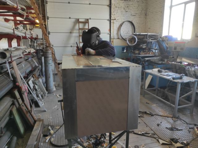

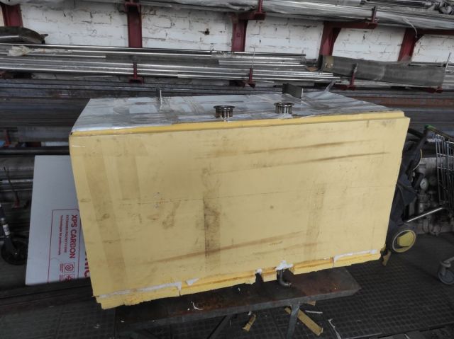

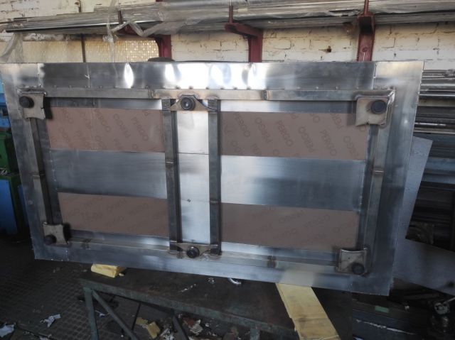

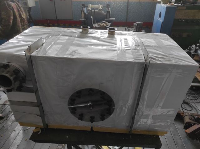

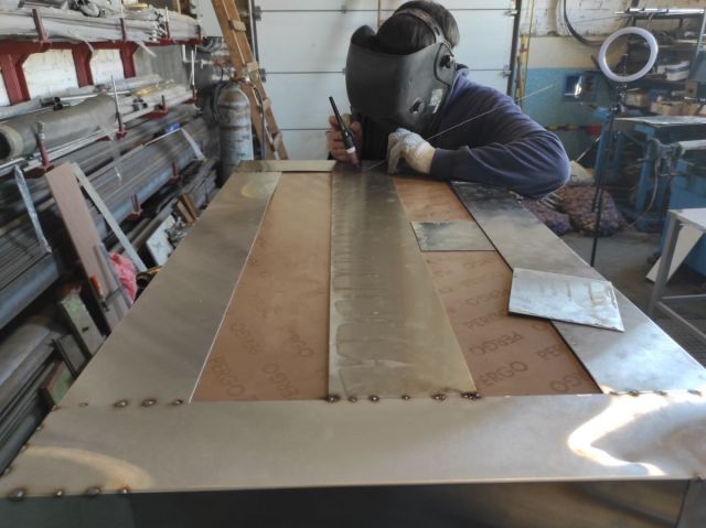

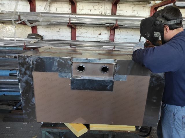

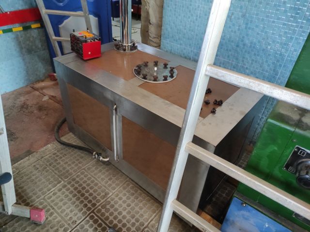

Добровар Южный поток Опубликовано 9 апреля, 2021 Автор Опубликовано 9 апреля, 2021 Утепляю стационарный куб для ректификационной колонны. Стекловолокно с отражателем, 50мм утеплитель и мдф 10мм ламинированный с двух сторон влагостойкий. 1 тел. 89654225555 "Южный поток"
