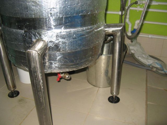

xOther Опубликовано 19 февраля, 2018 Опубликовано 19 февраля, 2018 (изменено) Кто там отчет просил? Ни чего с пеной не делается... полёт нормальный. Сейчас немного бы по другому сделал бы чем тогда. В смысле фанеркой бы придавливал. для квадратной формы https://forum.grainwine.info/index.php/topic/471-kto-chem-utepljaet-kub/?p=279284 Изменено 19 февраля, 2018 пользователем xOther Медные дистилляторы/дефлегматоры/царги,автоматика и др.Медь, фитинги с доставкой.Наборы для самостоятельной сборки.

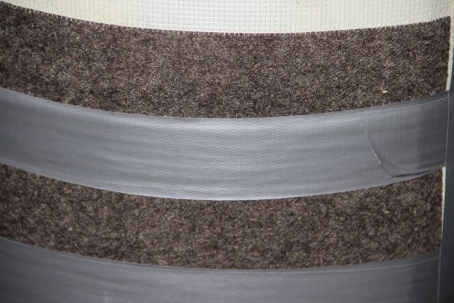

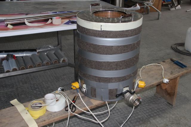

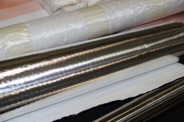

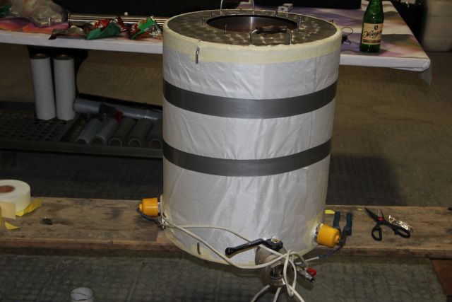

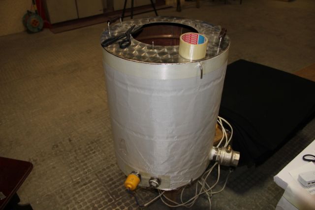

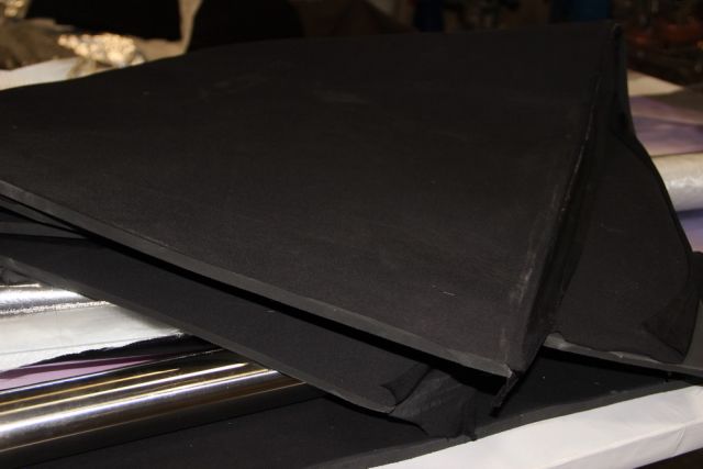

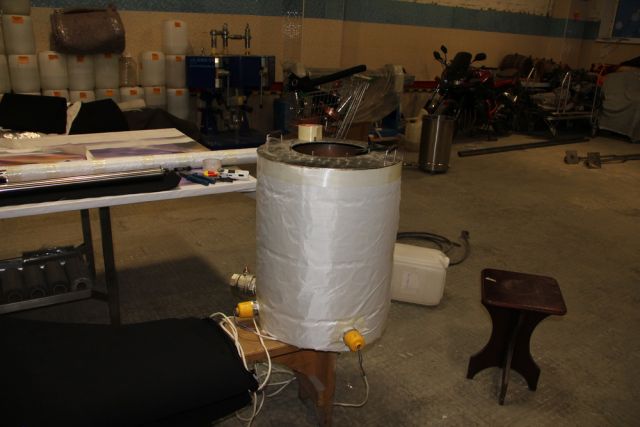

Добровар Южный поток Опубликовано 19 февраля, 2018 Автор Опубликовано 19 февраля, 2018 Добрый вечер господа. Вот тоже взбрело в голову утеплить медный куб 107 л. С начало одел стекло ткань отражателем к баку, потом ткань войлок типа шенель, и снова стекло ткань. И в конце наверно оберну неопреном 10 мм. Не когда так не утеплял так как не считал нужным это делать, но теперь изменил свои взгляды не ради экономии а ради стабильности колонны. 2 тел. 89654225555 "Южный поток"
