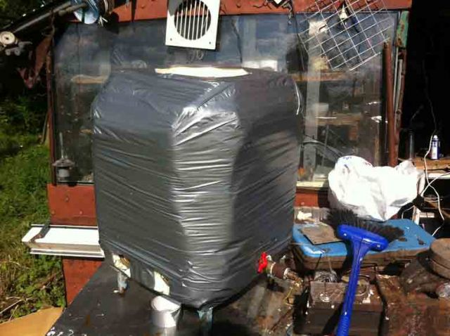

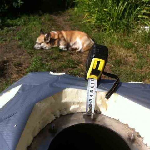

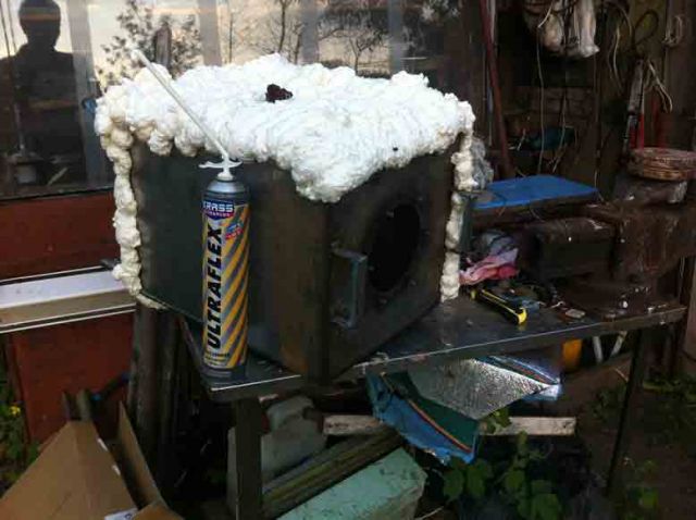

xOther Опубликовано 31 июля, 2017 Опубликовано 31 июля, 2017 Зачем такой фанатизм? Это не фанатизм, а практика тех кто ранее так делал и опытным путём добился отсутствия теплопотерь. Хочешь по формулам - твоё дело. Хочешь как в реалиях, то 5 см. Кстати пену самую дешёвую использовал. В кубе 5 кВт, из дистилятора ручей, поверхность утеплителя по температуре равна окружающей среде.. Медные дистилляторы/дефлегматоры/царги,автоматика и др.Медь, фитинги с доставкой.Наборы для самостоятельной сборки.
