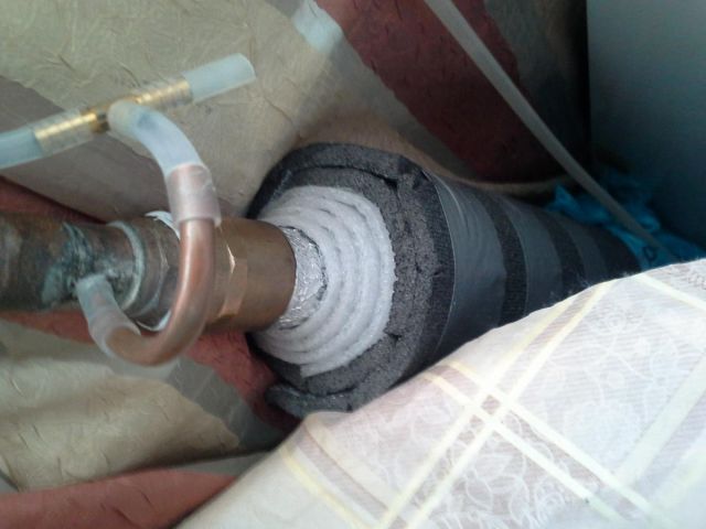

Garik80 Опубликовано 21 марта, 2017 Опубликовано 21 марта, 2017 (изменено) Было изначальноПро коврик фольгированный. Такой подойдет,или обязательно фольгированный? Коврик мотается рулоном и фольга у тебя идет спиралью в разрезе. Между фольгой теплоизоляция. Причем тут фольгу намотать на куб? Ты читай чего спрашивают. Второй раз уже. Эксперимент делается просто- берешь с фольгой и без фольги. Мотаешь. Подаешь одинаковую мощность и через 10 часов считаешь теплопотери. Ну и или когда удобнее. Чем дольше по времени, тем точнее. Выглядит это так. И в каждом слое фольга. Изменено 21 марта, 2017 пользователем Garik80 "Когда уходят герои, на арену выходят клоуны". (Генрих Гейне)

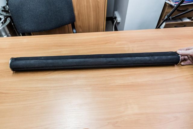

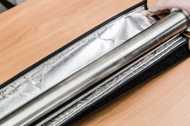

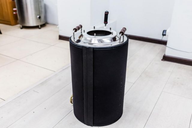

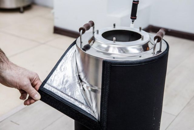

Добровар Южный поток Опубликовано 21 марта, 2017 Автор Опубликовано 21 марта, 2017 Если и утеплять им куб или колонну, то только через другой подкладочный материал. Вот подшил неопрен такой тканью "SUDIZOL" стеклофольма ткань, крепкая и надежная тоже думаю что должна долго прослужить, проверим. Вот как решение для утепления. Это не реклама, не что не продается. 1 1 1 тел. 89654225555 "Южный поток"

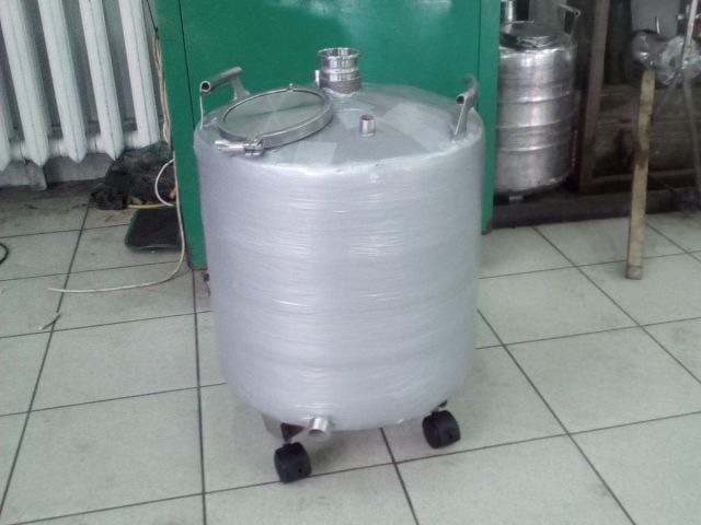

Naruto Опубликовано 21 марта, 2017 Опубликовано 21 марта, 2017 (изменено) скотч армированный прекрасно держится, ни куда не плывет, У мня есть колонна утепленная ковриком туристическим и одна царга обернута скотчем таким, а две каптоном (скотчем я обернул, не помню почему, куда то дел каптон видимо, а скотч был) та , что обернута скотчем после двух лет похожа на жамканую тряпку, хотя работает, но выглядит отвратно, а каптон как новый... то же самое и про куб. Я правда не оборачиваю полностью кубы (жаба душит) по швам только проклеиваю, в общем тот, что был скотчем заклеены швы разлепился с полгода назад, особенно когда начал нагревать кубы до 127, коврик начал сжжуживаться и скотч серый тут же и отлипился, каптон держит уже два года, хотя я больше не варю под давлением, но все же несколько нагревов он выдержал (точнее не отлип от корврика который сьежился), несмотря на то, что коврик то же покоробился чуть (сжуживается он если перегревать больше 105-110 градусов). Если замотать вот как ты то конечно вряд ли он куда денется... но в принципе этот скотч не расчитан на нагрев более 80 градусов, а стоит не сильно дешевле.) И да повторюсь каптон очень скользкий, к нему ничего не липнет и мыть его очень просто. (его даже мыть не надо, то что пролилось, высохнув, само отваливается), даже если намотать криво. Изменено 21 марта, 2017 пользователем Naruto

Optimist Опубликовано 21 марта, 2017 Опубликовано 21 марта, 2017 (изменено) [member=Skobar], посмотри внимательно фото. Сверху наклеен кусочками прекрасно держится, зачем говорить чего сам не делал или не видел, вот сейчас брага перегоняется, могу сфотать тот самый куб в той самой оклейке. Вот фото после восьми месяцев эксплуатации .[attachment=25767:IMG_20170321_223307.jpg][attachment=25768:IMG_20170321_223325.jpg][attachment=25769:IMG_20170321_223335.jpg] Изменено 21 марта, 2017 пользователем Optimist
