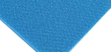

buflon Опубликовано 21 марта, 2017 Опубликовано 21 марта, 2017 Тут нет лукавства, по контрольному слову неопрен вышел на неопреновые коврики для фитнеса 22 евро.. Поживу - увижу, доживу - узнаю, выживу - учту.
Naruto Опубликовано 21 марта, 2017 Опубликовано 21 марта, 2017 22 евро.. Да не дешево... но и не космос.
