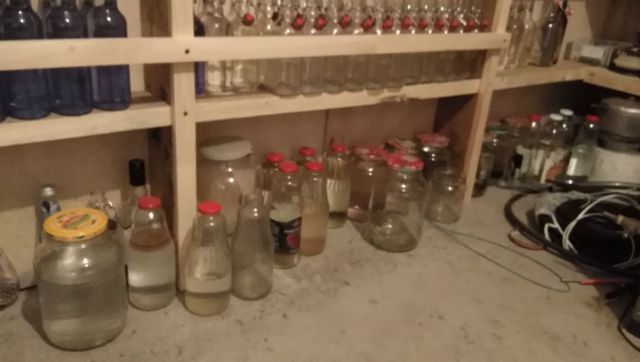

Dry Gin Опубликовано 31 марта, 2021 Автор Опубликовано 31 марта, 2021 5 минут назад, Master_1 сказал: Под НУО насадки у тебя не было. И так и так пробовал. Без насадки показалось удобнее - раньше начинается отбор сивухи. А в целом без разницы, оборотка та же. Вон её сколько, гляди, за полгода набралось: Не представляю, что с ней делать. Вылью видимо уже, чтоб колонну не мучать) Теперь нижней оборотки не будет. А скоро и верхней может поубавится.

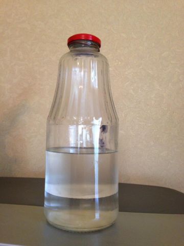

Master_1 Опубликовано 31 марта, 2021 Опубликовано 31 марта, 2021 @Dry Gin Оставь для экспериментов. Не вижу на фото, расслоение есть ?
Dry Gin Опубликовано 31 марта, 2021 Автор Опубликовано 31 марта, 2021 @Master_1 это с НУО. Расслоения нет. А должно быть? Единственное - там бутылочка слева перед банкой, с тёмным верхом. В ней расслоение. Это кубовой остаток с оборотки.
Master_1 Опубликовано 31 марта, 2021 Опубликовано 31 марта, 2021 @Dry Gin С унбк расслаивается, с уно рк нет.
Dry Gin Опубликовано 31 марта, 2021 Автор Опубликовано 31 марта, 2021 @Master_1 поставил банку с сивухой со своего узла в погреб, там примерно +6 сейчас. Погляжу завтра.
Master_1 Опубликовано 31 марта, 2021 Опубликовано 31 марта, 2021 1 час назад, Dry Gin сказал: там примерно +6 сейчас. Оно и при комнатной расслаивается. 1

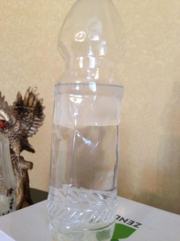

Dry Gin Опубликовано 8 апреля, 2021 Автор Опубликовано 8 апреля, 2021 01.04.2021 в 01:36, Master_1 сказал: С унбк расслаивается, с уно рк нет. Через час после ректа браги, отбор с ОУО:

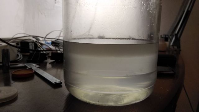

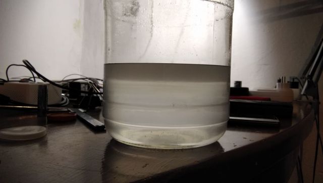

Dry Gin Опубликовано 9 апреля, 2021 Автор Опубликовано 9 апреля, 2021 31.03.2021 в 15:40, firt сказал: И поверь с нуо концентрация сивухи поболее чем у тебя будет, об этом говорят твои 18%. Сколько ни перепробовал способов отбора с НУО, расслоения не было на разу (кроме кубового остатка от ректа сивушной оборотки). Вчера всё сделал без критических косяков, вот и результат. Расслоилось. Как по-твоему, говорит это о концентрации сивухи в отборе? Или просто случайность?

Dry Gin Опубликовано 9 апреля, 2021 Автор Опубликовано 9 апреля, 2021 @firt да всяко пробовал. И по запаху, и по температуре, и с насадкой, и без насадки, менял скорость отбора по всякому, даже пытался "спиртовым поршнем" давить. Ничего подобного тому, что я вижу на отгонном узле, даже близко не было. А здесь даже ничего особо ловить не надо. Просто создать условия, чтобы оно кипело и открыть краник после закипания на некоторую небольшую скорость. И всё, я больше ничего не делал, только наблюдал. Тебе просто не с чем сравнивать, ты же не пробовал. Впрочем я не пытаюсь убедить тебя пользоваться ОУО, тут каждый сам решает. Главное, что ты не можешь отрицать очевидное просто потому что тебе это не нравится.
Master_1 Опубликовано 9 апреля, 2021 Опубликовано 9 апреля, 2021 1 час назад, Dry Gin сказал: я с сивухой из классического НУО что только не делал, и водой тоже разбавлял. Аналогично, на рк 2 трубки отбора 4.5 см и 9 см никогда не расслаивалась.
Dry Gin Опубликовано 9 апреля, 2021 Автор Опубликовано 9 апреля, 2021 2 часа назад, Master_1 сказал: Аналогично, на рк 2 трубки отбора 4.5 см и 9 см никогда не расслаивалась. 4 часа назад, firt сказал: при кубовой нужно попасть в нужное время в нужное место и все будет хорошо Видимо не попал)))
Master_1 Опубликовано 9 апреля, 2021 Опубликовано 9 апреля, 2021 7 часов назад, firt сказал: кубовой нужно попасть в нужное время в нужное место Это на непрерывке нужно попасть в нужное место. На кубовой как ни целься эта точка будет сначала выше зоны концентрации , а затем ниже. Поэтому на нбк расслаивается, а на рк с нуо только пахнет.
