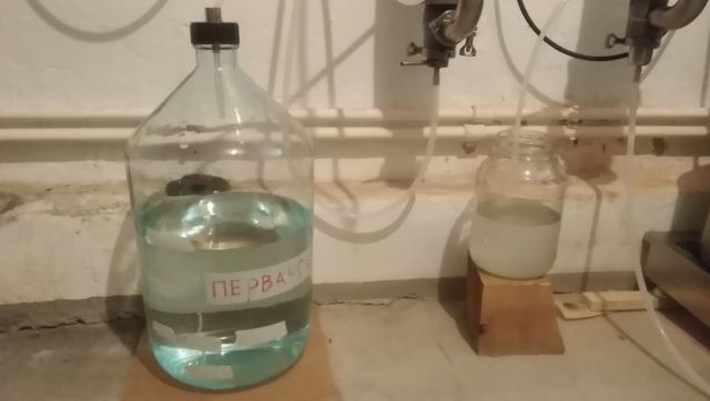

Dry Gin Опубликовано 25 марта, 2021 Автор Опубликовано 25 марта, 2021 Вот так выглядит разделение на фракции в отгонном узле: VID_20210325_222717.mp4 А вот сами фракции. Сырец и сивуха.
Dry Gin Опубликовано 29 марта, 2021 Автор Опубликовано 29 марта, 2021 Крайний рект браги с отгонным узлом отбора сивухи (не рекордный, отправил около литра в канализацию по дурости). Сухие цифры, как говорится. 25 кг сахара 112 л браги 15000 мл АС. Головы 800 мл 96.2%об. = 770 мл АС. Тело 12500 мл 96.2%об. = 12000 мл АС. Сивуха с ОУО 2300 мл 18%об. = 400 мл АС. Итого: 13170 мл АС. Остальные 1830 мл видимо в кубовом остатке, потому что брагу не осаживал, не осветлял, вылил в куб до дна. Не забываем про потерянный литр (слил два раза содержимое колонны после эмульгации в куб, а куб в канализацию, идиот) Средняя температура финального стопа по 5 перегонам примерно 99°С в кубе. А теперь изюминка. Я всегда делаю неразбавленный рект полученного сырца, кто меня читает, знают об этом. Так вот, до использования отгонного узла отбора сивухи, после проведения ректификации сырца, кубовой остаток был прилично засивушен. Плюс всякие запахи валерианки, медицины какой-то. Сегодня 200 мл кубового остатка ничем вообще не пахли. Спиртом и ничем больше. Я конечно понимаю, что нос - это не ГХ. Но я такого даже не ожидал. Всегда из куба бывал остаточный запах. Красота. Скоро ещё эпюрационный узел отбора спирта запущу - и вот вам однопроходная технология ректа браги.
