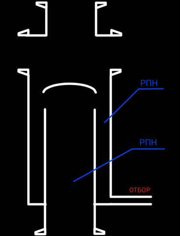

Просто скопирую то, что публиковал ранее:
Правильная (на мой скромный взгляд) конструкция НУО:
Как ПБ, только маленький. В огрызке рулончик (или лучше пара рулончиков) РПН, в отборном стакане тоже РПН уложена в один слой. Зазор между огрызком и стенками стакана около 5 мм, чтобы РПН не болталась. Ставить непосредственно на куб.
Добавлено через 2мин.:
Да, кстати, узел нужно очень хорошо утеплить.
Добавлено через 30мин.:
Когда флегма в стакане закипает, температура над буфером резко падает (там нужен термодатчик). Значит пришло время начинать отбор.
Добавлено через 1ч. 14мин.:
Преимущества в сравнении с обычным узлом отбора:
1. После закипания флегма в стакане фракционируется, сивуха вниз, спирт вверх. Следовательно снижаются потери и оборотка.
2. Сивуха из стакана не мигрирует по колонне вверх, всегда концентрируется на дне.
3. Проще контролировать точку старта отбора из узла.
Преимущества в сравнении с классическим польским буфером:
1. Время реакции узла на текущую обстановку в колонне минимально.
2. Минимальное накопление голов в узле в начале перегона.
3. Нет большого паразитного объёма, следовательно избыточной оборотки.
Кроме того, узел не громоздкий, в отличие от ПБ и несложен для самостоятельного изготовления, если есть поблизости аргонщик.

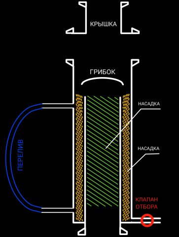

Вот более детальный рисунок узла:
Добавлена очень важная для работы узла деталь - трубочка перелива. При закипании флегмы в стакане, по ней крепкая флегма сверху стакана поступает в нижнюю часть стакана. Она должна быть расположена с противоположной стороны от узла отбора. Верхний выход немного ниже среза огрызка, а нижний вход на пару сантиметров выше трубки отбора с клапаном. Кроме того, насадка в огрызке должна начинаться не от самого низа, а иметь отступ, чтобы обеспечить как можно более раннее закипание флегмы в стакане. Высота огрызка для насадки РПН - 35см. Отступ снизу 5см, потом три рулона РПН.

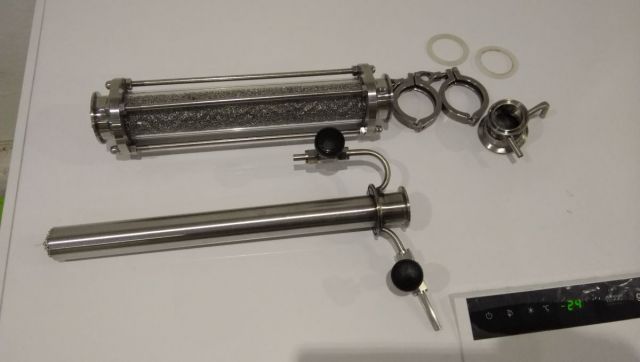

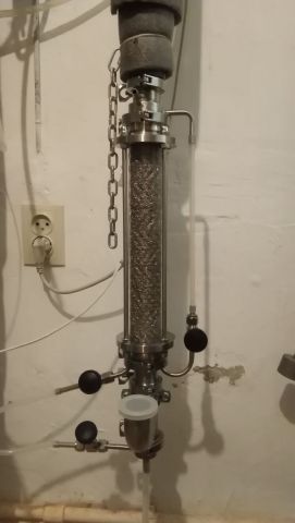

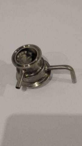

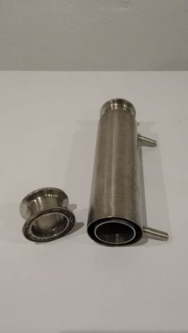

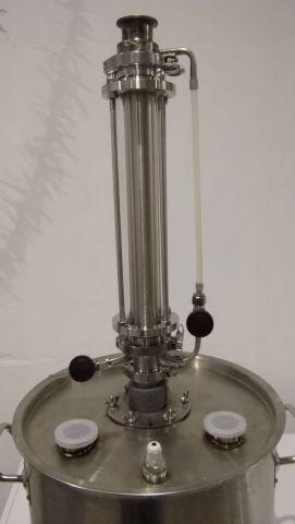

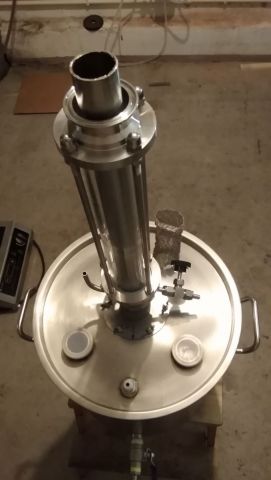

Первая реинкарнация узла, переделанного из рубашечного дефлегматора:
IMG_20201117_220131.thumb.jpg.c7e3663f95f494a8dbf6dadd1de0080c.jpgIMG_20201117_220200.thumb.jpg.6a822fc4064132ae5c2071d8c677f46b.jpgIMG_20201117_220309.thumb.jpg.fe8844d71ab1121dcc649fc165f65f30.jpgIMG_20201117_220447.thumb.jpg.c135843c1fe7004e3f531cbd8c441dad.jpgIMG_20201117_221319.thumb.jpg.7aa6360e20463fd81f2773db90edafb6.jpgIMG_20201122_184906.thumb.jpg.754e9ffdcb095e09eed87726b9865916.jpgIMG_20201122_185036.thumb.jpg.ca75362195a0044bc8b37fc9b420bffd.jpg

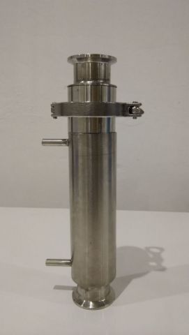

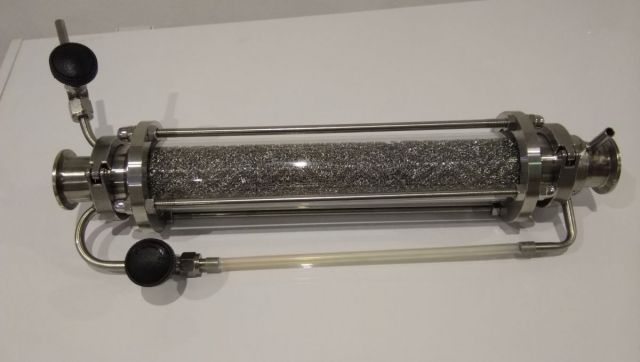

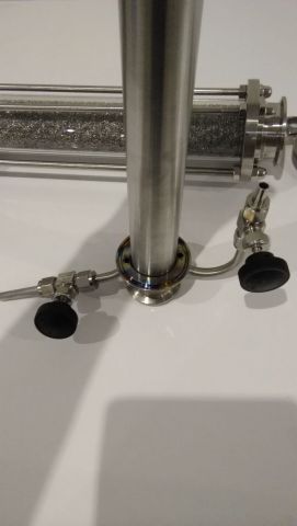

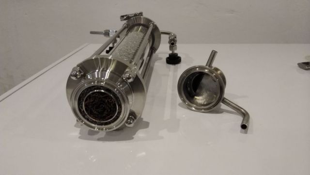

Вторая реинкарнация в стеклянном диоптре, уже рабочая:
IMG_20201230_201929.thumb.jpg.f3fd4789e3b189841b1913e980e9ad64.jpgIMG_20210104_234536.thumb.jpg.600be574f83449a41ebbf16d4cb51b36.jpg
И видео работы узла:

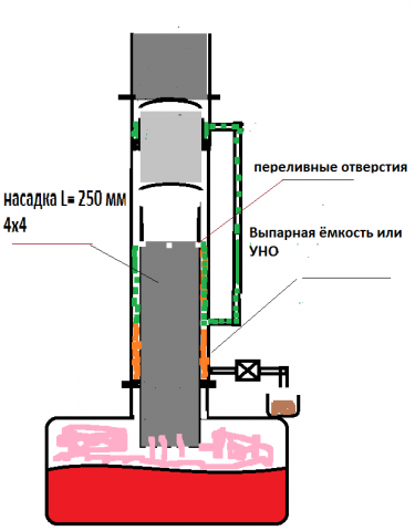

А если применить такую схему...
8 часов назад, and19541 сказал:

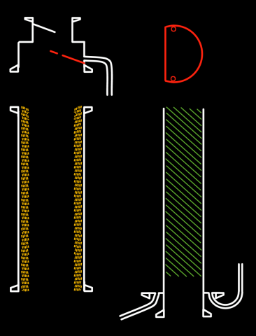

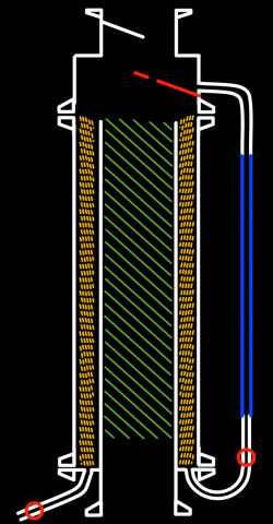

Да, ты прав, я не выкладывал схему второй сборки, просто выложил сразу фотки. Там видно, что в обходную трубочку беру не из верха стакана, а из перегородочного узла отбора над стаканом.
Что касается остального в твоей схеме, то в общем и целом да, но вот некоторые детали требуют уточнения:
1. Насадка в огрызке может быть и СПН, разумеется, но вот её нижний край должен быть на пару сантиметров выше нижнего края рубашки. Это важно. В идеале бы ещё и эти пару сантиметров держать сухими, чтобы флегма сливалась по центру, а не по стенкам. Это приведёт к более раннему закипанию рубашки.
2. На возвратной трубке должен быть кран для управления.
3. Кран отбора лучше расположить с противоположной стороны от возвратной трубки.
4. Ну и высота 250мм рубашки мне кажется маловатой. У меня сейчас 350, и по ощущению это нижний предел.
По итогам эксплуатации появился ещё один важный вывод. Пропускная способность узла по мощности ниже, чем у остальной колонны. Поэтому на сегодня я бы собирал так, в дюймах:
Диаметр колонны Х"
Диаметр огрызка (Х+0.5)"
Диаметр рубашки (Х+1)"
Высота рубашки 350-500мм.
Это примерно.

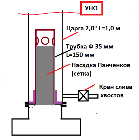

У меня в 2,0" трубу вставлен вот такой УНО,работает нормально. Конечно надо бы сделать ГХ,но и без анализа на нос чувствуется сколько бяки сливается и освобождает
куб от кипения возвратных хвостов. Спиртуозность отобранных хвостов 5%-15% 0,8 -1,0 л с 20 л  40%СС. Отбор 1-2 капли начиная с отбора подголовников.
1 час назад, and19541 сказал:
Ясно. Но это немного не в ту степь, насадки в рубашке нет.
Странная спиртуозность. До воды сырец жмёшь что ли?

Насадка в межтрубье - это визуализационный прибамбас. Её роль разбить барботажные пузыри в мелкие и ловить" кайф"от переливающегося на свету барботажа...
Ваша бражная колонна ( это не узел НО) является дублёром куба.В межтрубье находится флегма ,подогреваемая кубовым паром, чем не ПВК. Так если Вы насыпите в ПВК насадки по самое горло, будет ли ТМО в насадке...подумайте и не горечитесь.
Что касается моего прибамбаса:
1. это эксперимент ,хотя работаю на нем около года.( нужно переделать ,но лень)
2. мизерный отбор гарантирует стабильность работы УНО
3.отбираю товарный спирт до 95*-96*С  96,5% -96,2%
4.после 95*С в кубе надо увеличивать флегмовое число или ставить Старт-стоп - ни того ни другого делать не хочу...просто меняю банку и выгоняю кубовый остаток в Ноль.

10 минут назад, and19541 сказал:

Столько" нового" узнал и не одного цифрового или практического подтверждения.....Я Вам больше скажу, впереди у Вас трудный путь разочерований и финансовых потерь ( значительных!!!!).
А можно ,вместо того ,что бы мне покупать ПВК и уродовать его, Вам просто вынуть сетку из межтрубья и сделать перегон,а потом полученное содержимое влить обратно в куб вставить сетку и снова сделать перегон.Причём по верх своего "УНО"поставьте дефлегматор и замерьте укрепление продукта.....Совершенно простой и очень полезный эксперимент...и не надо Бла-бла на 6 страниц...Всё всем станет понятно . Спасибо. Ну очень интересно !!! Особенно про Эму в 350 мм царге.....Ни чего личного Я сам такой !!!!

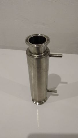

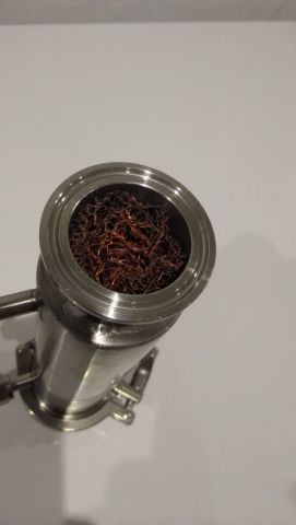

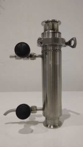

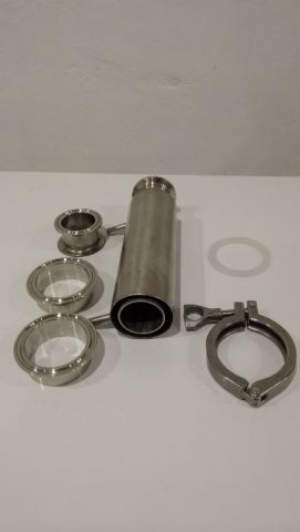

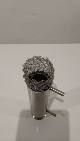

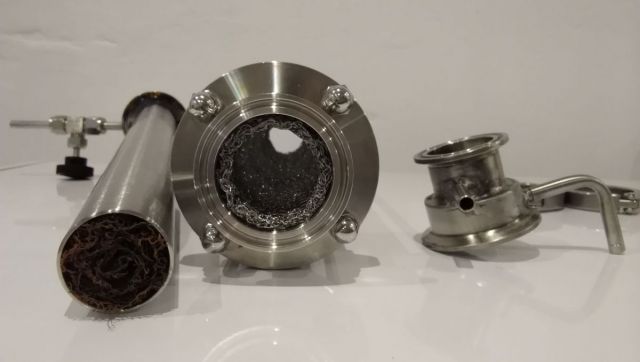

Нарисовал то, что на фотках выкладывал выше.
В разборе:
В сборе:
Внутренняя труба 1.5", наружная 2". Насадка во внутренней - РПН, 3 рулона по 10 см. Насадка в рубашке - РПН, 3 сдвоенных в противоход кольца по 12 см.
Для экономии высоты сделал перегородочный узел отбора прямо в переходнике. Но можно просто поставить сначала перегородочный узел, а выше переходник. В самом перегородочном узле небольшая доработка: чуть ниже среза нижней перегородки вплотную к стенке высверленны два отверстия ф5-6 мм. Чтобы флегма вторым приоритетом (первый у трубки верхнего отбора) стекала вдоль стенок и попадала в рубашку. Тоже экономия высоты, чтобы грибок не ставить. Внешнюю 2" поставил стекляшку. Во-первых это красиво) Во-вторых удобно для экспериментов. Но в итоге выйдет на 2 т.р. дороже, чем с обычной нержавеечной.
Ну и в планах - сделать внутреннюю трубку и весь её обвес целиком из меди (и варить тоже медью, никаких припоев).
Если что-то кому-то непонятно, спрашивайте.

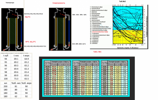

Я не теоретик и даже мне бросилось в глаза не соответствие ваших измерений температуры и спиртуозности..см. рисунок..
При такой спиртуозности все"хвосты" сидят в кубе( Таб.№2).Что же Вы отбираете????Ну и потом повторите перегон и выньте сетку из межтрубья.
Замерьте спиртуозность и температуру...Только правильно !!!! Спасибо.

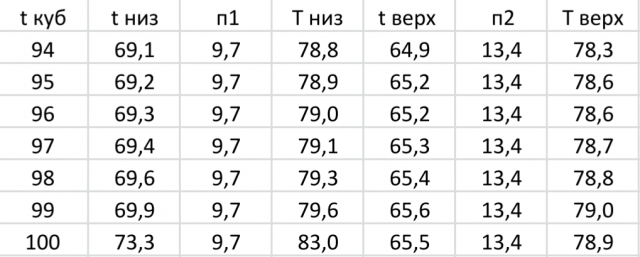

Ну так я же написал, как я измерял. Нет возможности погрузить термометры непосредственно в жидкость отгонной рубашки. Примотал их снаружи и утеплил. Разумеется, температура будет ниже. Кроме того, видимо утеплил не одинаково. Поэтому вносим поправки.
Поправка №1.
Крепость снизу при Ткуба 96°С - 89%об. Термометр снизу в это время показывает 69.3°С, а должен 79°С. То есть поправка по нижнему термометру 79-69.3=9.7°С
Поправка №2.
Термометр сверху в это время показывает 65.2°С, а должен, согласно крепости отбора с верхней точки 92%об - 78.6°С. То есть поправка по верхнему термометру 78.6-65.2=13.4°С
Ставим поправки в табличку №1 и получаем вот так:
Убираем лишнее:
То есть вот такие примерно температуры будут, если термометры погрузить в жидкость отгонной рубашки, если ещё сами термометры при этом не врут и теплопотери внешней стенки исключены.
Надеюсь, это всё понятно?

При такой - да. А знаешь, почему она такая? Потому что отбор снизу рубашки был равен отбору сверху рубашки. А отбора сверху колонны вообще не было. Это был эксперимент для понимания количества ТТ в рубашке. И пояснение результата я дал ниже, после описания эксперимента. Не на этом форуме, а на ХД. Могу продублировать:
 Итак, выводы из замеров.
1. На основании первых трёх измерений крепости вывод о количестве ТТ в рубашке делать нельзя. Из огрызка просто не поступало достаточного количества воды в рубашку, чтобы внизу рубашки её было достаточно при выбранной скорости отбора. А вот замер №4 уже даёт какое-то представление. В отгонной рубашке минимум 3 ТТ. И это в не идеальном эксперименте. В реальности, при скорости отбора снизу в 2-3 раза медленнее, ТТ в рубашке может быть и больше. Во всяком случае, когда перегонял брагу, итоговая крепость отбора из-под рубашки составила менее 50%об. При не идеальном алгоритме.
2. Теперь об идеальном алгоритме. Думаю, до 98 в кубе, из-под рубашки можно даже не начинать отбирать. Ну или делать это крайне медленно, может 10-15 мл/ч, интуитивно. Возможно, лучшим критерием начала отбора будет термометр по жидкости внизу рубашки - как поехал вверх, значит начинаем ускоряться. Но это не точно. Требуются ещё эксперименты.
2 часа назад, and19541 сказал:
Зачем? Если я знаю, что у меня в отгонной рубашке 3ТТ. А когда выну сетку, будет в самом лучшем случае 1ТТ. И вот такого результата не будет никак:
И вот такого тоже не будет ни в коем случае:
Ещё есть вопросы?
По моему в нижней части стакана, где происходит отбор, нехватает теплоизоляции от внутренней поверхности царги. Она же будет иметь кубовую температуру  т.е. на этой поверхности флегма в стакане будет закипать. Рядом с отбором. Не хорошо. Понимаю, что сложно осуществимо, но может колечко какое фторопластовое приспособить в качестве теплоизоляции нижнего слоя жидкости. Имхо.
