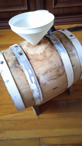

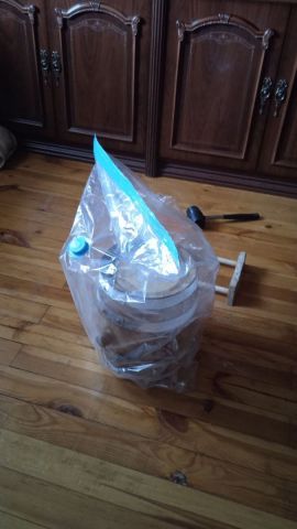

Kailo Опубликовано 23 февраля, 2025 Опубликовано 23 февраля, 2025 (изменено) @Naruto О, привет, форум, значит, еще работает. Сейчас вот другой вопрос стоит. В общем, работала с 18 года у меня дважды в год 10-литровая дубовая бочка, в перерывах между дистиллятом я в ней полусладкий мускат (виноматериал) держал, укрепленный дистом. В прошлом году продал ее на авито (кстати, в три раза дороже, чем покупал), купил 5-литровку, чтобы быстрей продукт получать. Месяц или два выдержки - есть разница. Осенью первые два раза настоял самогон, опять залил вином укрепленным. На днях вылил вино, залил свежий продукт 60 градусов, смотрю - обручи все белые, в каком-то налете типа мела, пристал крепко, сдирать нужно наждачкой. Вино нормальное, никакого налета или грибка нет. Так вот вопрос: что это такое и нужно ли с этим бороться? На старой бочке такого не было. Нейропоиск ничего не дал. Если не в тему, то можно перенести в подходящую. Изменено 23 февраля, 2025 пользователем Kailo Клон A.Merlin, заблокированного за нарушение правил форума в 2019 году
Naruto Опубликовано 24 февраля, 2025 Опубликовано 24 февраля, 2025 (изменено) @Kailo оксид цинка, хреново циноквали обручи ну и судя по всему ты бочку в пакет засунул, влажность была повышенная. Лучше не пихай бочку в пакет больше Когда сольешь очисти обручи лимонной кислотой помой, затем с содой высуши и завощи бочку и больше не пихай ее в пакет. Но по большому счету 5 Ки плохо работают, слишком насыщают при этом сильно улетает из них а время выдержки короткое что бы процессы прошли. 5 Ка это подарочная тара, имхо. А вот что сказал китайский искусственный разум:) Ска, оно меня пугает все больше.... "Цинковое покрытие окисляется из-за химических реакций с окружающей средой, и этот процесс может быть как естественным, так и ускоренным внешними факторами. Вот основные причины: ### 1. **Естественное образование оксидного слоя** Цинк — химически активный металл, который при контакте с кислородом воздуха и влагой образует тонкий слой оксида цинка (ZnO) или гидроксида цинка (Zn(OH)₂). Этот слой обычно плотный и устойчивый, защищающий покрытие от дальнейшей коррозии. Однако в некоторых условиях (например, при высокой влажности или загрязнении среды) процесс окисления может усиливаться. --- ### 2. **Электрохимическая коррозия (жертвенная защита)** Цинковое покрытие часто наносится на сталь или железо методом горячего цинкования или гальванизации. В этом случае цинк действует как **жертвенный анод**: он окисляется (корродирует) вместо основного металла, предотвращая его ржавление. Это происходит потому, что цинк имеет более отрицательный электрохимический потенциал, чем железо, и первым вступает в реакцию с агрессивными средами. --- ### 3. **Влияние внешних факторов** - **Влажность и электролиты**: В присутствии воды, солей (например, в морском климате) или кислот цинк вступает в реакцию с образованием гидроксидов или сульфатов, что ускоряет коррозию. - **Механические повреждения**: Если покрытие поцарапано или неравномерно, оголенные участки стали контактируют с цинком, создавая гальваническую пару, что усиливает окисление цинка. - **Высокие температуры**: При нагреве цинк активнее взаимодействует с кислородом и водой. --- ### 4. **Образование «белой ржавчины»** В условиях ограниченного доступа углекислого газа (например, при хранении изделий во влажной среде без вентиляции) на цинке может образовываться рыхлый белый налет — гидроксид цинка (Zn(OH)₂) или карбонат цинка (ZnCO₃). Это явление называют «белой ржавчиной», и оно ухудшает защитные свойства покрытия. --- ### 5. **Химические реакции с агрессивными веществами** Кислотные дожди, промышленные выбросы (SO₂, NOₓ) или контакт с щелочами разрушают цинковый слой, образуя растворимые соединения (например, сульфат цинка). --- ### Как замедлить окисление цинка? - Наносить **пассивирующие покрытия** (например, хроматирование) для создания дополнительного защитного слоя. - Избегать длительного контакта с влагой и агрессивными средами. - Использовать более толстые цинковые покрытия для увеличения срока службы. Таким образом, окисление цинкового покрытия — это естественный процесс, который, однако, играет ключевую роль в защите основного металла от коррозии. Управление условиями эксплуатации и качеством покрытия позволяет минимизировать его негативные последствия. " Изменено 24 февраля, 2025 пользователем Naruto
Kailo Опубликовано 24 февраля, 2025 Опубликовано 24 февраля, 2025 (изменено) 3 часа назад, Naruto сказал: Лучше не пихай бочку в пакет больше Да как бы не от хорошей жизни пихаю, судя по моим записям, при первой заливке 10-ки ангелам ушло 900 мл из 9,5 л за месяц, стал экспериментировать и после упаковки бочки в полиэтилен добился их доли в 100 мл за 2 месяца, с тех пор и упаковываю. А с этого пакета из-под одежды, он сильно герметичный, вообще 0 потерь вина с сентября, на качество не влияет. Ну и бочка сильно сколочена, лучше чем 10-ка. 3 часа назад, Naruto сказал: Но по большому счету 5 Ки плохо работают, слишком насыщают при этом сильно улетает из них а время выдержки короткое что бы процессы прошли. 5 Ка это подарочная тара, имхо. Это от дуба зависит - 10-ка из черешчатого была, так я вначале три объема почти коричневого диста снял, разводил потом. А эта из скального, такой черноты, как с первой, вообще сразу не было, первый настой со вторым смешал и почти нормальная цветность стала, до 40 разбавил и ок. Процессы-то потом уже в стекле идут, главное чтобы спирт свои компоненты взял. На винокурнях-то пока купажируют, спирт в бочках стоит, а по готовности его в нержу цистерны заливают, чтобы сильные процессы остановить. В нерже он потом тоже достаивается, как и в бутылках. 3 часа назад, Naruto сказал: 5 Ка это подарочная тара, имхо. У меня подарочная 1 л фляга из черешчатого, я ее разобрал, обжег, завощил, работает нормально три года все еще. Срок выдержки увеличивается, конечно, но для скорости тоже хорошо, держу тоже в пакете, налета не было. Вчера вот уже покупной вискарь пришлось пить джемисон, зерно в нем чувствуется, но меньше, чем в дешевом ладожском или в любом другом. Пятерка я бы не сказал, что подарочная, вполне нормально все получается, еще бы из украинского дуба была, но это позже, видимо. Изменено 24 февраля, 2025 пользователем Kailo Клон A.Merlin, заблокированного за нарушение правил форума в 2019 году
