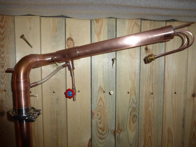

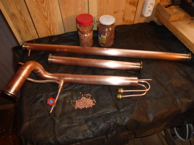

шатун Опубликовано 26 января, 2017 Опубликовано 26 января, 2017 Привет всем! Ильдар! Изваял из материала, что ты прислал, вот такой агрегат. Еще не обкатывал т.к. пока не сделал переход на кубик. Спасибо за помощь. Решпект и уважуха! 2
xOther Опубликовано 26 января, 2017 Автор Опубликовано 26 января, 2017 Отлично! Первый перегон на воде сделай, чтоП остатки паячной копоти смыть. Медные дистилляторы/дефлегматоры/царги,автоматика и др.Медь, фитинги с доставкой.Наборы для самостоятельной сборки.
шатун Опубликовано 27 января, 2017 Опубликовано 27 января, 2017 Я в курсе. Год юзал стабильную колонку из 28 трубы. Сначала сделал ПК, поработал и переделал в РК. Понравился продукт, теперь помощнее сваял.

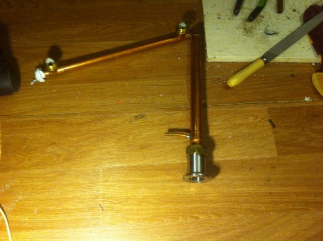

СЭМагонщик Опубликовано 3 февраля, 2017 Опубликовано 3 февраля, 2017 [b][member=Alex1971][/b], Также хочу поинтересоваться ,насчет клампа , у меня все оборудование на клампах, не могу же я все переделывать на резьбу! Собственно сам вопрос : возможно к ноге "задротика" вместо резьбы припаять на "clamp" 1" (один дюйм) В русском языке есть слово из трех букв обозначающее "нет", но пишется и произноситься по другому.

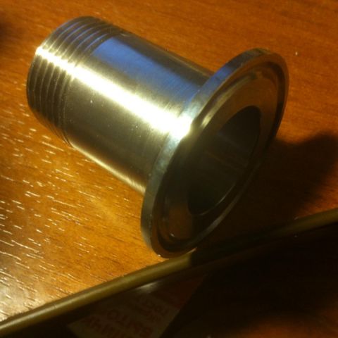

xOther Опубликовано 3 февраля, 2017 Автор Опубликовано 3 февраля, 2017 (изменено) Клампами я особо не занимаюсь. Даже если делать с ними и возможно, то они должны быть у меня в наличии и их должно лежать много разных в запасе, а их у меня нет, т.к. с клампами у меня почти нет заказов. Заказывать один-два-три их где-то под чей то заказ дорого и покупателям не выгодно, а ещё и долго по времени. В Москве они продаются, но опять же не дёшево. Кстати, про кламп 1" я даже не слыхал на наших профильных форумах. Может быть 1,5" или 2"? Если так, то существуют переходники с клампа на резьбу. У меня в наличии есть парочка резьба НР 1" - кламп 1,5", самое то под накидную гайку, да или просто под муфту ВП-ВР 1". Такой переходник удобно бы дополнил Задрота (и не только) и ставь его хоть на кламповый куб, хоть на кламповую колонну. Изменено 3 февраля, 2017 пользователем xOther 1 Медные дистилляторы/дефлегматоры/царги,автоматика и др.Медь, фитинги с доставкой.Наборы для самостоятельной сборки.
СЭМагонщик Опубликовано 3 февраля, 2017 Опубликовано 3 февраля, 2017 Кстати, про кламп 1" я даже не слыхал на наших профильных форумах. Ну как же, а так называемая в народе "тридцать восьмая труба" на нее как раз и накручивается как на твоем фото №1 clamp 1" , а вообще у меня оборудование с clamp 2" , но есть переходник с clamp 1" на clamp 2" поэтому и спросил, а так да устроит; если внешняя резьба будет BSP 1" как на фото. P.S. Еще , я по видео только не совсем понял , когда ты сказал что вот так ( когда 2 части царга и наклонная царга- то это дефлегматор, а добавив еще одно колено то дистилятор) Прости мою не компетентность ,но не увидел где там реализован отор и возврат флегмы в куб ??? В русском языке есть слово из трех букв обозначающее "нет", но пишется и произноситься по другому.
xOther Опубликовано 3 февраля, 2017 Автор Опубликовано 3 февраля, 2017 (изменено) если внешняя резьба будет BSP 1" как на фото. Да не особый я знаток этих БСП Обычная, распространенная в нашей стране сантехническая дюймовая резьба. Не Китай. Еще , я по видео только не совсем понял , Плз, ссылку на видео. У меня их много и не особо понял какое имеешь ввиду. Ну а так, кидай тлф в лс, позвоню. Мне по стране бесплатно. Изменено 3 февраля, 2017 пользователем xOther Медные дистилляторы/дефлегматоры/царги,автоматика и др.Медь, фитинги с доставкой.Наборы для самостоятельной сборки.
СЭМагонщик Опубликовано 3 февраля, 2017 Опубликовано 3 февраля, 2017 Обычная, распространенная в нашей стране сантехническая дюймовая резьба. Не Китай. Ну да понял ,обычная у нас это и есть БСП , у амеров там NPT(шаг немного другой) Еще раз все рассмотрел хорошенько, все понял , на стр. №1 по фото все прекрасно видно, просто с первого раза все пролистал в быстром темпе. Для быстрого перегона "задрота" хватит ? (мощн. ТЭНа у меня 3 Квт) И еще вопросы : а) пол-дюймовые подводы воды меня устроят полностью. Воду подавать с низу - вверх то есть низ это ближе к тому откуда СС капает ? ППС как фото прикреплять на этом форуме (если фото на компе) Видео ЗДЕСЬ В русском языке есть слово из трех букв обозначающее "нет", но пишется и произноситься по другому.

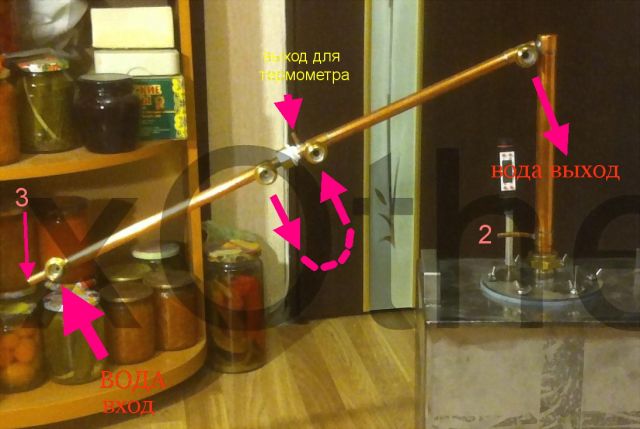

rmcippo Опубликовано 3 февраля, 2017 Опубликовано 3 февраля, 2017 Здравствуйте,Заказывал у Ильдара Осьминога для ПВК 6 Квт (2 ТЭНА по 3). Все было сделано на очень качественном уровне, быстро и в срок. Но... был обнаружен внутренний дефект медной трубки, который было невозможно выявить при опрессовке. Обратился с этим к Ильдару, подъехал, Ильдар быстро устранил дефект, естественно, бесплатно.Вот прямо сейчас испытываю Осьминога на сахарной бражке, на 3.5 Квт индукционной плитке, куб 50 литров, начало разгона на фотке, пока все ОК. Спасибо Ильдару.Когда проведу испытания на 6 Квт, постараюсь отписаться, как справляется Осьминог 1
xOther Опубликовано 3 февраля, 2017 Автор Опубликовано 3 февраля, 2017 испытываю Осьминога Это Осьминожка. Не путать со старшим братом Осьминогом. У Осьминога три независимых контура охлаждения. Осьминожка такой же, но два контура охлаждения из трёх соединенны последовательно. Медные дистилляторы/дефлегматоры/царги,автоматика и др.Медь, фитинги с доставкой.Наборы для самостоятельной сборки.
СЭМагонщик Опубликовано 3 февраля, 2017 Опубликовано 3 февраля, 2017 Правильно я нарисовал схемку подключения номер 3 оттуда капает СС так ? , а номер 2 возврат флегмы при дефлегмации, при дистиляции заглушить ? Ну и вода змейкой снизу вверх. В русском языке есть слово из трех букв обозначающее "нет", но пишется и произноситься по другому.
xOther Опубликовано 3 февраля, 2017 Автор Опубликовано 3 февраля, 2017 (изменено) Всё правильно. УПС. Кроме термометра. Это ТСА. Не заглушать и не пихать туда ни чего! Изменено 3 февраля, 2017 пользователем xOther Медные дистилляторы/дефлегматоры/царги,автоматика и др.Медь, фитинги с доставкой.Наборы для самостоятельной сборки.
