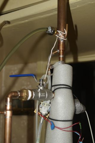

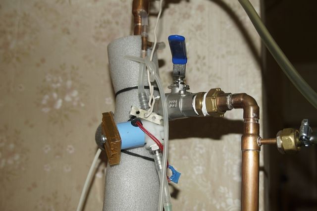

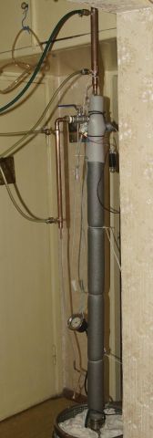

Антел Опубликовано 26 июня, 2016 Автор Опубликовано 26 июня, 2016 (изменено) Запустил колонну с паровым отбором. Правда головы отбирал по жидкости, периодикой, с перекрытой паровой линией на отбор. Так как царга та же, что и на жидкостном, параметры выставил те же (мощность, отбор) . Шаровым краном ФЧ устанавливается четко. Нужно будет поставить краники на охлаждение. Из за разного сопротивления в рубашках холодильников подачу воды регулировать неудобно, но не особо беспокоит. Около часа отбора тела, температура в царге стоит ровно. Будем посмотреть дальше... Изменено 26 июня, 2016 пользователем Антел
Dino Опубликовано 26 июня, 2016 Опубликовано 26 июня, 2016 С насадкой или в пленочном режиме Как изменяется ФЧ в твоем режиме отбора
Антел Опубликовано 26 июня, 2016 Автор Опубликовано 26 июня, 2016 [b][member=Dino][/b], с насадкой. ФЧ должен быть постоянным. Буду замерять отбор.
Антел Опубликовано 26 июня, 2016 Автор Опубликовано 26 июня, 2016 (изменено) [member=Dino], СС, примерно 20%. Блин, отбор конечно уменьшается сам, но полной компенсации нет. На 95,2 в кубе в нижней трети царги Т полезла. Пришлось вручную увеличивать ФЧ... Изменено 26 июня, 2016 пользователем Антел
