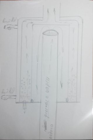

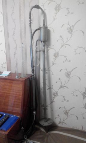

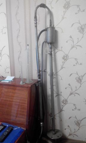

Dino Опубликовано 7 июня, 2016 Опубликовано 7 июня, 2016 (изменено) Антел на первом фото чисто паровой отбор на 3м ставишь зажимы гофмана и твори что хочешь Теперь про отбор голов производится нагрев до температуры вкубе 93 после этого нагрев уменьшается и ждем выхода работы колонны на себя ( дожен появиться характерный звук хр-хр ждем около 30 минут и увеличиваем незначительно нагрев. После этого происходит ускореный выход жетоватой жидкости и колонна снова начинает работать на себя после этого увеличивается нагрев и выставляем отбор чтобы капало медленно До100мл произвожу отбор таким образои после этого увеличиваю нагрев и отбираю чуть быстрее После отбора120-130мл скорость отбора сама начинает увеличиваться я уже знаю что отбор начинает заканчиваться но догоняю отбор голов до200 мл проверяю органлептику увеличиваю нагрев и начинаю отбирать первую фракцию По спиртометру крепость голов около 85 градусов а первая фракцию отбираю с крепостью около 90 чуть больше (зависит от крепости браги). Пы сы температура отбора голов происходит при 93-94 термометр сверил с Буфлоном Изменено 8 июня, 2016 пользователем Dino
Dino Опубликовано 10 июня, 2016 Опубликовано 10 июня, 2016 (изменено) Всем привет. приношу свои извинения за искажение данных по температурному режиму моей установки после замены темометров все встало на свои места отбор голов начинается при 87 конец отбора при 98 (ртутный термометр шкалой от 30-200 и мультиметр показывали одинаково неверно ) у самого от этого уже начинала сьезжать крыша. А в остальном моя установка работает так как я ее описывал .Очень удобно на ней делать фруктовые браги.Сегодня перегонял изюмную брагу на 87 отобрал головы 150мл далее переключил на отбор без укрепления и гнал до 93 в кубе после включил укрепление и отбирал до 96 в кубе Остальное выгнал до 98 на кольцевание .Общая крепость вышла 65 ароматика замечательная Изменено 10 июня, 2016 пользователем Dino 1
Антел Опубликовано 10 июня, 2016 Автор Опубликовано 10 июня, 2016 [b][member=Dino][/b], о, а то запутал. :sarcastic: Нормальный аппарат для ароматных. Отбор с управлением охлаждением и тарелкой. Деф сложноватый, но это ИМХО.

Dino Опубликовано 11 июня, 2016 Опубликовано 11 июня, 2016 (изменено) Описание работы колонны "ДИНО" врежиме перегона сахарной браги .Принципиальное отличиеот других пленочных колонн это то что она работает по паровому отбору в предзахлебном режиме температурный режим подбирается таким образом что количество конденсата возвращаемого в царгу создает такие уловия что давпение насыщенного пара одинаково по всей высоте высоте и является const для данного режима нагрева фч = бесконечность .По высоте царги происходит парциальное разделение состава спирт-вода-примеси. в данном случае можно сделать жидкостный отбор но в этом случае происходит нарушение равновесия которое создалось в царге В моей установке предложен следующий метод отбора.Пара который конденсируется в дэфе достаточно и для постоянно одинакового возврата в царгу и для переиспарения в дэфе Данный режим переиспарения я называю кипением наоборот- верхний слой имеет более высокую температуру чем нижний.Чтодает нам такой режим 1)засчет четкого парциального разделения очень четко и быстро происходит режим отбора голов(200мл за 1ч из 30л браги )2)происходит нерегулируемая фракционная перегонка(как только концентрация паров спирт -вода в царгеуменьшается колонна начинает работать сама насебя ) для того чтобы начать отбирать следующую фракцию надо увеличивать нагрев Какие преимущества я вижу у своей колонны 1Быстрое и четкое отделение голов 2)Возможнсть фракционной перегонки(по крепости ) без особого контроля.3)Легкая перестройка в процессе перегона (перегон прямотоком без укрепления перегон одновременно с отбором по жидкости и по пару дожатие хвостов.Видимые недостатки 1-отсутствие аварийки по прекращению подачи воды.аварийки по протечке воды а также по сильному падению давления воды.Хочется поработать еще по изикам хотя органолептически их здесь немного 3) Сложное изготовление дэфа Изменено 11 июня, 2016 пользователем Dino

Dino Опубликовано 24 июня, 2016 Опубликовано 24 июня, 2016 Привет .Антел интересует твое мнение если перед царгой я поставлю слегка измененный дефлегматор (практически индентичный верхнему на своей колонне) то может он работать как польский буфер или залив в кожух охлаждения ПТН сделать охлаждение по линасу..КУДА ПОДАТЬСЯ-Цель хороший дистиллят сделанный в один погон
Антел Опубликовано 24 июня, 2016 Автор Опубликовано 24 июня, 2016 [b][member=Dino][/b], я в этих темах только читатель. Мэтры, вроде, не нашли плюсов от ПБ при дистилляции (или не видел) а для линаса такая фиговина маловата, пролетит все мимо... С твоей тарелкой похоже на буфер от 223-го, на ХД. Все таки в профильных спрашивай. А то напи-дю... :sarcastic:
Palev Опубликовано 24 июня, 2016 Опубликовано 24 июня, 2016 [member=Dino],твой деф это по сути одна колпачковая фт. Сделай их штук пять, и без рубашек охлаждения, тогда чё-нить получится... после двух перегонов) imho
