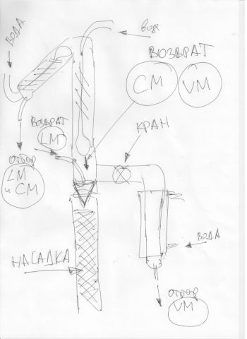

Антел Опубликовано 16 марта, 2016 Автор Опубликовано 16 марта, 2016 (изменено) [member=шинкарь], как выставляются параметры? ФЧ интересует. Подбор мощности? Только по цифирям или можно замерить общую производительность? И как отсекаются хвосты? У СМ есть очень интересное преимущество, по задержке более высококипящих фракций. ИМХО. А по международному обозначению, просто ты первый, кого я вижу, именно с классическим паровым отбором. Просто немного обидно это то при чем? Есть разные виды, ты пользователь, растолкуй... Я свою точку зрения высказал. Изменено 16 марта, 2016 пользователем Антел 1
шинкарь Опубликовано 16 марта, 2016 Опубликовано 16 марта, 2016 (изменено) 1. ФЧ выставляется соотношением сечений колонна/отвод. И пережималка ессно. ИЗМЕНЯЕТСЯ САМО 2. "Общая производительность" не очень понял. Дает 700 мл/ч 95%. Можно больше но будет посамогоннее. 3. Хвосты отсекаются в трубе наполненной насадкой - я разницы по отбору тут не вижу. Если высококипящие дошли до уровня отбора - туши свет. Для этого и измеряют температуру в нижней части. Поправьте если где фигню спорол. просто ты первый, кого я вижу, именно с классическим паровым отбором. Скажите доктор, я уникум? Здесь аппараты универсальные с возможностью получать все Тут не поспоришь - спирту нема. Сырец и НДРФ. Изменено 16 марта, 2016 пользователем шинкарь

шинкарь Опубликовано 17 марта, 2016 Опубликовано 17 марта, 2016 (изменено) Забыл важную деталь. Выше отвода для отбора пара нужно сделать заужение, иначе димрот будет затягивать пар на себя и будет маленький отбор. Я вырезал кольцо из тонкой нержи, вставил его между двух мочалок и этот бутерброд вставил сверху. Прикрепил файл с кучей схем аппаратов. Still Drawings.pdf Изменено 17 марта, 2016 пользователем шинкарь

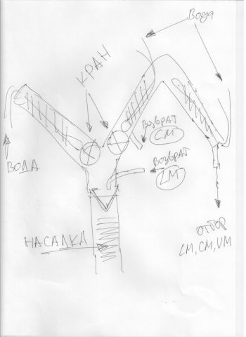

Антел Опубликовано 17 марта, 2016 Автор Опубликовано 17 марта, 2016 [b][member=шинкарь][/b], когда читал про VM, на гуглорусском, куча вопросов. И с крепостью паров, что куда идет и регулировкой. Махнул рукой. Жидкость понятно, CM понятно (еще и отсекает фракции дополнительно). Буду ждать русскоязычных гуру...
шинкарь Опубликовано 17 марта, 2016 Опубликовано 17 марта, 2016 (изменено) Насчет крепости паров - совсем не понял. Есть труба с насадкой и димротом сверху - это везде одинаково. Что и куда - ставим на плиту чайник без крышки. Пар идет из чайника и из носика (отбор). Убавляем газ - пара идет меньше, но в той же пропорции (ФЧ). Пережималка регулирует отбор очень хорошо. Только время реакции тридцать секунд примерно. Долго читал на ХД стоны теоретиков по поводу VM, потом почитал буржуев-практиков, сделал и нет проблем. Буржуи вместо пережималки ставят кран. Есть краны с двигателями, но я в электронике не шарю. И да! Есть шикарная схема Запала с кулером.Цена 100 руб. или меньше. На отбор ставится кулер и крутится в зависимости от температуры. О, блин! Вот тебе и гуру - Запал. Схеме этой года четыре. Изменено 17 марта, 2016 пользователем шинкарь
Антел Опубликовано 17 марта, 2016 Автор Опубликовано 17 марта, 2016 [b][member=шинкарь][/b], есть на буржуйских сайтах описание, что при падении крепости паров ниже 43% как то происходит перераспределение пара. Плюс, в зависимости от расположения трубки на отбор (90 или другие градусы), меняются характеристики. Х.з., разбираться надо. А анализы не делал своего продукта?

шинкарь Опубликовано 17 марта, 2016 Опубликовано 17 марта, 2016 при падении крепости паров ниже 43% как то происходит перераспределение пара От многой мудрости много скорби, и умножающий знание умножает печаль. Крепость в кубе 43%? Непонятно. Никак не пойму разницы. Взял немного пара или сконденсировал и взял немного ТОГО ЖЕ САМОГО пара. Колонна делает нам пар, а как его забирать - дело третье.
Антел Опубликовано 17 марта, 2016 Автор Опубликовано 17 марта, 2016 [b][member=шинкарь][/b], вот о чем и речь. А хочется понимания процессов. Например. https://groups.yahoo.com/neo/groups/new_distillers/conversations/topics/9703
шинкарь Опубликовано 17 марта, 2016 Опубликовано 17 марта, 2016 Прочитал. Там разговор о том, что пар меньше 43% не будет идти в боковой отвод из-за меньшей плотости чем воздух. Это мешает полному отбору хвостов. Затыкаем колонну и берем напрямую, делов-то. Так же там говорят, что продукт чище, чем LM. Типа в отбор идет чистый пар с верха насадки, а в LM он контактирует с димротом при конденсации и загрязняется отстатками голов. Тут я не согласен - какие, нахрен, остатки? Вот моя колонна: Price: US$375.00 http://www.home-distilling.com/store/pc/PDA-1-p325.htm How is it unique? In several ways: Я ж говорю - уникум, бля.

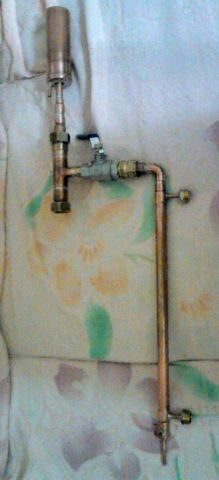

Антел Опубликовано 28 апреля, 2016 Автор Опубликовано 28 апреля, 2016 Вот вот стану обладателем колонны с ПРАВИЛЬНЫМ паровым отбором (VM) хотя деф чуток с вариантами. Приветствуются информация с опытом работы, режимами, сечениями паровых труб ну и ...
capsolo Опубликовано 28 апреля, 2016 Опубликовано 28 апреля, 2016 [member=Антел], Дим вот у тебя есть кран на паровой линии, а есть ли ТСА есиче?
Антел Опубликовано 28 апреля, 2016 Автор Опубликовано 28 апреля, 2016 (изменено) [member=capsolo], кран для установки фч, ну и для определения производительности (отрубить конденсатор). ТСА обзАтельно! На конденсаторе уже, а деф еще не доделал. Хочу МЗМ попробовать... А пар я никак полностью не перекрою. Изменено 28 апреля, 2016 пользователем Антел
