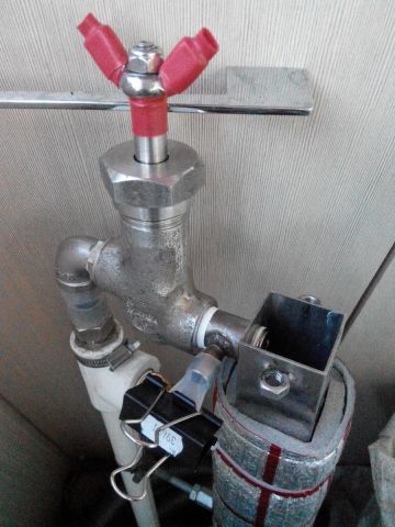

Alexey U. Опубликовано 26 октября, 2016 Опубликовано 26 октября, 2016 (изменено) Второй вариант - мои собственные измышления, , типа - пар должен идти по кратчайшему пути, как и электроток течёт. если на обоих путях будут одинакоые условия для конденсации, то по длинномму пути пар не пойдёт, если есть более короткий, вернее - основная масса пара двинется по более короткому и лёгкому пути. А путь у пара один - из куба, через ТСА ,в атмосферу, другое дело, что в пути его конденсируют насильно.. Я нержовый кран за разумные деньги раздобыть не смог, предлагали шаровой на 3/4" за 3500р - отказался. При моих объёмах ректификации - один раз в месяц, или в год( что более верно , ), имхо, выброшенные деньги. пока купил латунную задвижку Валтек на 1/2" за 300+ руб, имеется возможность её разобрать, и облудить полностью изнутри. Коллега Айсберг ,если не ошибаюсь, с ХД, вообще говорил, что все задвижки и краны - это лишнее. А может это был коллега Март, не помню совсем, помять подводит, фотки обоудования с ХД сохранил, надо искать.... По его примеру, для колонны ф40, достаточно отверстие ф2мм - через него будут идти головы, порядка 80мл/ч, и отверстие основного отбора ф8мм( трубка10х1мм припаяная) -ФЧ гарантированно не опускается менее 4, и достаточно всего лишь 1м мочалок чистюля, чтобы получать вполне питейный спирт 96++. сорри за сумбурный ответ, с устатку принял бутылочку своего шоколадного пива, и заполировал вишнёвой настойкой, вишня без косточек, залита ес-сно своим зерноым спиртом из пшеничной муки, . Трудно по клавишам попадать... Изменено 26 октября, 2016 пользователем Alexey U.

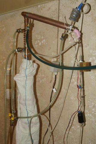

Антел Опубликовано 16 ноября, 2016 Автор Опубликовано 16 ноября, 2016 Дособирал деф для смешанного отбора. Ни фига не получается настроить стабильную работу с шаровыми кранами. Надо маленькое охлаждение на восходящей, а эта зараза или гасит весь пар, или прорывается почти все и получается чисто жидкостный... Хотя, несмотря на мудоханья, духанчик от голов мерзопакастный. С телом перешел на жидкостный, автоматику. 9 литров АС, жалко упороть и спать... Буду заказывать на али такой краник. https://ru.aliexpress.com/item/Brass-Needle-Valve-8mm-I-D-hose-barb-only-for-gas-Max-Pressure-0-8-Mpa/32701896900.html?spm=2114.03010208.3.2.Lvg4fo&ws_ab_test=searchweb0_0,searchweb201602_4_10065_10068_10084_10083_10080_10082_10081_10060_10061_10062_10056_10055_10054_10059_10078_10079_10093_10073_10096_10070_10052_423_10050_10051_424,searchweb201603_1&btsid=2f7a52fe-5218-45ed-beba-69b4d8cc99e1 И может валтековский редуктор...

xOther Опубликовано 16 ноября, 2016 Опубликовано 16 ноября, 2016 Буду заказывать на али такой краник. Дим, попробуй краны ставить на выходе из дэфа, а не на входе. А вход на полную открыт делай. У тебя будет стабильное охлаждение. Иначе у тебя водичка при тонкой струйке скатывается по спиральке не заполняя весь её объём. Отсюда и с регулировкой траблы. ИМХО 1 Медные дистилляторы/дефлегматоры/царги,автоматика и др.Медь, фитинги с доставкой.Наборы для самостоятельной сборки.
Антел Опубликовано 16 ноября, 2016 Автор Опубликовано 16 ноября, 2016 [b][member=МАРТ][/b], проблема с шаровыми кранами. Я на ректе, а мощность ватт 500. Спираль гасит легко. Приходится чуть ли не капельно... И в результате любой прыжок сетевого давления сбивает все нах. Пробовал и с минимальным напором на конденсатор и с максимальным - на дефе хрень. Приходится сидеть и контролировать. А у меня в кубе почти 9 литров АС, это больше чем на сутки, с головами. Планировал частично сконденсировать в дефлегматоре на восходящей, а точный возврат выставить по жидкости, что бы эти скачки сгладить, но с такими кранами не хрена не получается...

Антел Опубликовано 16 ноября, 2016 Автор Опубликовано 16 ноября, 2016 [b][member=Sergan][/b], эт я в курсе, выше написал и приглядел. Но 1000 рупий жалко, да и первая попытка была, типа эксремент. :sarcastic: [b][member=МАРТ][/b], царга 35-1200, СПН-3. Может щас на хвостах помучаюсь...
