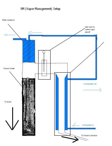

serafh Опубликовано 25 августа, 2016 Опубликовано 25 августа, 2016 (изменено) и с такой простотой создать автоматику по пару . Не все пользуются автоматикой по жидкости. Она не нужна, если все стабилизировано, настроено и заточено под, как говорится, правильную колонну. Можно просто кран крутить, изменяя ФЧ Изменено 25 августа, 2016 пользователем serafh Сообщение отражает мнение автора (imho)

serafh Опубликовано 25 августа, 2016 Опубликовано 25 августа, 2016 (изменено) При ректификации тогда надо. Я вижу ее рациональное применение для получения органолептических дистиллятов. Конечно надо подобрать для этого соответствующую насадку, высоту колонны, а главное - соотношение диаметра колонны и патрубка (рег. крана на нем), чтобы выбрать ФЧ. В идеале вместо крана подошел бы дроссель. Для ректа есть другой вариант, ссыла в этой теме имеется. Изменено 25 августа, 2016 пользователем serafh Сообщение отражает мнение автора (imho)
шинкарь Опубликовано 25 августа, 2016 Опубликовано 25 августа, 2016 Можно просто кран крутить, изменяя ФЧ Моя колонна на рисунке, только вместо крана пережималка. В чем преимущество и можно ли за те же деньги, и с такой простотой создать автоматику по пару . Запал три года назад сделал из медной трубки 20см, кулера от компа и всяких "транзисторов" (хз - я гумнитарий) на 100руб. Там и старт/стоп и плавный отбор. http://forum.homedistiller.ru/index.php?topic=50574.0#msg11716283 От так-то. Там его барыги заклевали, но здесь-то всё путём. а практическая выгода? Вот из-за практической выгоды (не нашей конечно) схему и задвинули. Гешефт святое дело

шинкарь Опубликовано 25 августа, 2016 Опубликовано 25 августа, 2016 Можно по-подробней или ссылу пжста Труба ф50, отбор пара 0,5 дюйма, трубка белая Ф12. Между трубкой отбора и димротом заужение (шайба) для завихрения пара, чтобы лучше в отбор лез, типа. Схема: Схема Запала:
шинкарь Опубликовано 10 октября, 2016 Опубликовано 10 октября, 2016 Обновил немного колонну. Вместо шланга с пережималкой и огромной бандуры-змеевика поставил шаровый кран 1/2" и прямоточник Ф12/8. Кран на 1/2" регулирует плоховато. На головах 100 мл/ч так и не поймал, скачет с 60 до 120 мл/ч при малейшем движении. В кране Ду15. Мое мнение такое: всякие шиберные краны по 40мм Ду придумали, видимо, теоретики. При отборе 600 мл/ч кран открыт на 1/3. Буду брать кран с Ду6 или Ду8.

шинкарь Опубликовано 10 октября, 2016 Опубликовано 10 октября, 2016 (изменено) у меня не скакало Я не очень понятно написал. Скакал отбор не сам по себе, а при повороте крана даже на чуть-чуть. Т.е. между 60 и 120 мл/ч не смог выставить кран. скачет с 60 до 120 мл/ч при малейшем движении. краном. Изменено 10 октября, 2016 пользователем шинкарь
Антел Опубликовано 10 октября, 2016 Автор Опубликовано 10 октября, 2016 [b][member=шинкарь][/b], ну да, это руки и здоровая дырка у шарового... С шибером, кстати, будет проще или вентиль. Но лучше иметь на кране редуктор. Купил такой, но он не нержавейка. Лежит пока...

serafh Опубликовано 16 октября, 2016 Опубликовано 16 октября, 2016 не требует ни каких иголчатых кранов Для колонны VM не надо игольчатых кранов, которые при полном открытии, как надо для VM, хотя бы на 1/2", не открываются (только калиброванное под иголку отверстие мизерного для VM диаметра, и ФЧ регулируется в узком диапазоне. регулируется как телевизор Остальное интересно, жаль, что мимо темы и не наглядно. Сообщение отражает мнение автора (imho)
