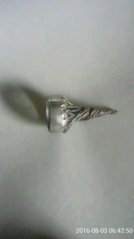

МАРТ Опубликовано 3 августа, 2016 Опубликовано 3 августа, 2016 [attachment=14141:IMG_20160803_065740.jpg][attachment=14142:IMG_20160803_065740.jpg][member=МАРТ],[member=МАРТ],Ну в общем начну по тихоньку выкладывать,нароботки и результаты эксперементов ..фото прошло .значит все нормально ..[attachment=14145:IMG_20160803_064621.jpg]

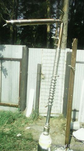

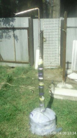

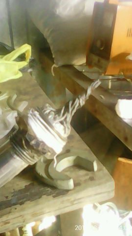

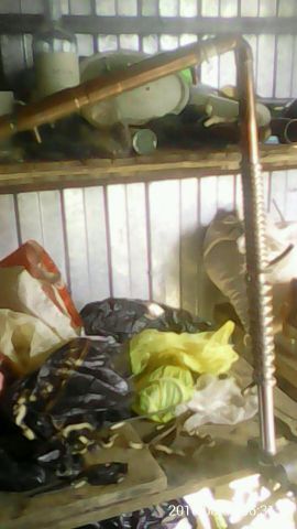

МАРТ Опубликовано 3 августа, 2016 Опубликовано 3 августа, 2016 Сегодня. Завтра накидаю фото и схему а потом покажу вам аппаратик который работает одновременно по отбору по пару и жидкости .повторяю одновременно.но в зависимости от вашего желания он может работать и отдедьно по пару и отдельно по жидкости .у аппарата высокое фч на всем проояжении отбора .ну в общем терпение пару дней .ну и самое главное ..аппарат регулируется одной кнопкой .!. Ну и дальше и качество поговгрим . на первой фото царга 32 мм .1 метр насадка мочалки /как всегда / на второй клюшка с отр углом .в нутри завехрители . диаметр 28 .длинна.30.самой клюхи. см гасит без нижнего дефа 2 кв /сами понимаете что с нижним много/.диморта нет ...прямоток..царга пустая диаметр 22../принцып достаточности/40 см наворачивается на царгу 1 метр ..работает в пленочном режиме .ну и флегмосборник .час постораюсь выложить .повторяю аппарат для чайников и..одна кнопка на любых режимах пока все ..удивлять не буду ни кого .ни чего нового ..но просто все сгруперовано.в одну колонну как разберемся .дашьше поговорим о физике процессов на этом аппарате ..да есть еще нижний отбор .нг эт на любителя..
МАРТ Опубликовано 3 августа, 2016 Опубликовано 3 августа, 2016 (изменено) В общем категарически не хочю слышать что паровой отбор не регулируется ..пинцып .включил и все .... .далее отбгр по пару голов .. С возвратом..и без ..капля в сек или капля в пять Сек . или 10 ..в сек ..одной кнопкой Рм .на основном оеле так же. ..фото клюхи выбрал не очень видноь.по этому дубль.. ..ну на этом на сегодня все .завтра в сборе покажу.скину для..понятия схему . обьясню как работает ..хотя это долго ..режимов много .. Хотя не это главное...да вот еще. . речб идет о ректе пока ...но клюха одна и на дист литает ..под 93 . при желании .но для диста это много . Изменено 3 августа, 2016 пользователем МАРТ
Антел Опубликовано 3 августа, 2016 Автор Опубликовано 3 августа, 2016 [b][member=МАРТ][/b], фотки беда...

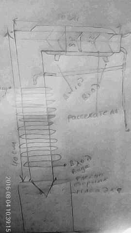

МАРТ Опубликовано 4 августа, 2016 Опубликовано 4 августа, 2016 Увеличь .нарисую чертеж .там понятнее станет ..чай не мурзилка ...а с плншетом я тож не дружу .час займусь
Антел Опубликовано 4 августа, 2016 Автор Опубликовано 4 августа, 2016 [b][member=МАРТ][/b], а в чем смысл длинной восходящей, с охлаждением? Я раньше делал на царге холодильник, типа БКМ, потом уменьшил.
МАРТ Опубликовано 4 августа, 2016 Опубликовано 4 августа, 2016 Ну вот можно начать . начну с того что три мес прилип к этой конструкциит.хотя планы другие .коротко .это ихмо вершина паравого отбора .ну р по жидкости Одновременно. Отбор голов естественно по пару Т е хол закрыт .из обратки деф капает ..мощность 85 ват тен 1200 минус потери .работает!.устойчивее не куда .добавиш пару вольт закаппло быстрее убрал вольт медленнее .отбор тела так же но ..первый раз отбирал по пару от начала. До конца . выставил.180 вольт выставил отбор 500...600 . получил устойчивые 96 ++.при 20 на утро .далее дошло .второй перегон ..отбор по жидкости . т е возврат внешний . ну это как обычно ..а вот далее !!!!!!!! Сейчас только так .или по пару ..зппустил колонну .внутренний возврат . т е работает спиральный деф внешний ..пар поступает в верхний деф .он чють открыт .а далее я это хорошо вижу идет внеш ний дополнительный возврат тех паров которым удалось прорватся сквозь нижний деф. Приьэтом качество и производить на классном уровне .я пробовал до 900:.ммл. Без потери укрепления .но 500 меня устраивает ...хвосты идут понятно поздно .их режет нижний деф...те работа в паро жидкостном резиме одновременно ..для меня удачная находка .тут важно понять пар в верхнюю царгу идет уже 96 град .далее ему предстоит снова трудный лабиринт охлаждения возврата и снова охл и возврата ..прн нижний узел отбора говориьь смысла нет . повторюсь ни чего нового просто все в один стакан И все это регулируется одной кнопкой..работа очень устойчивая .про качество ...ну это чють позже [member=МАРТ], а в чем смысл длинной восходящей, с охлаждением? Я раньше делал на царге холодильник, типа БКМ, потом уменьшил.в длинной вгсходящей смысл есть .пар96 укрепления с темп 78 .град .попадает в верхнюю цпргу у которой низ 65.70 .и для пара снова начинается по новой !т е примест которые прорвались из царги..по градиенту распологаются на стенках .тем кому посщасливелось прорватся попадают в верхний деф . но там то ж есть возврат .часть идет возвратом . часть в отбор.. Т е колонна работает на большом фч в плодь до воды
