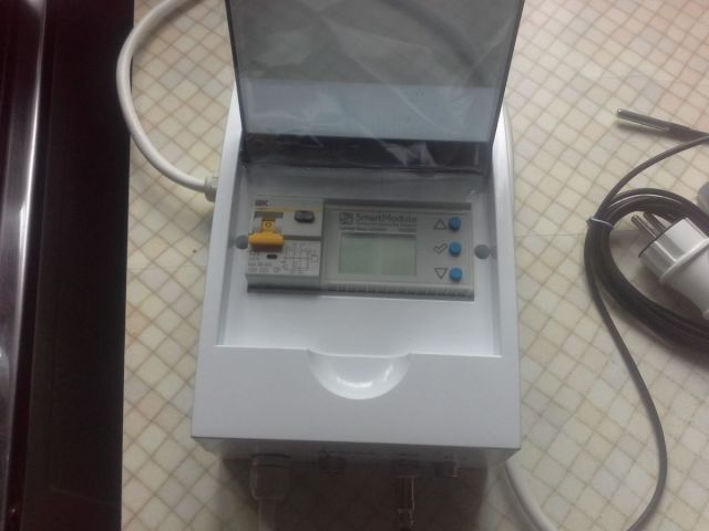

DIMONN Опубликовано 10 сентября, 2021 Опубликовано 10 сентября, 2021 10.01.2021 в 21:06, Григорий Борисыч сказал: Вот, пришел мой вариант сборки!! Все как хотел!! Разгон, выход на режим, включение автономки, защита в ТСА, Доп термометр в куб.. Спасибо за терпение и понимание !!! А если вместо модуля 0059 шим2 поставить? Сделаете такой? Или только с ним работаете?
DIMONN Опубликовано 10 сентября, 2021 Опубликовано 10 сентября, 2021 Мужчины вот шим2 и модуль 0059 , вопрос что из них лучше. Цена у них тоже примерно одинаковая. Как я понимаю ALEX57 с любым модулем соберет? И момент с диф. Автоматом, как сделать на нём отключение при температуре в тса 65°, если в доме нет заземления????
Alex57 Опубликовано 11 сентября, 2021 Автор Опубликовано 11 сентября, 2021 10.09.2021 в 23:04, DIMONN сказал: момент с диф. Автоматом, как сделать на нём отключение Земля для этого не нужна. Работаем по создаваемой утечке. По ШИМ2. Хороший модуль. Но! он не имеет трёх программ (головы,тело,хвосты) нужно перенастраивать каждый раз. У него большой плюс дополнительный термоконтроллер (второй датчик) который позволяет реализовать отключение по Т в кубе. Это реализовано в базовой версии SSVC0059 V2.0. А в версии PRO много ещё чего хорошего. Но это уже для тех кто освоил базовую. Далее просто меняем прошивку. Даже с базовой V2.0 реализован полный автомат! 10.09.2021 в 23:04, DIMONN сказал: тса 65°, Что вы все зацепились за эту Т ? Нас же не волнует температура выходящей воды. Корпус холодильника всё равно будет холодный. А вот отсутствие воды мгновенно нагреет его и сработает авария. Опытным путём не раз проверено, что для чёткого срабатывания аварии по воде нужен ksd9700 45-50 гр. При неправильной установке датчика 65 гр. были случаи несработки. 09.09.2021 в 16:57, Mr.Skinner сказал: 2.0, есть новости? Новости всегда есть. Планируется Октябрь. Тесты отработаны. Сборки автоматики SSVC0059 и РМ2

DIMONN Опубликовано 12 сентября, 2021 Опубликовано 12 сентября, 2021 @Alex57 а подскажи пожалуйста как подключить разгон с термостатом kid 9700.как я понимаю. Нужен NC на 70°-85° . И подключить его на рм 2м на кнопку разгон. И при наборе температуры ksd размыкается и и соответственно разгон отключается. Так?
Alex57 Опубликовано 12 сентября, 2021 Автор Опубликовано 12 сентября, 2021 4 часа назад, DIMONN сказал: Нужен NC на 70°-85 45-50 Сборки автоматики SSVC0059 и РМ2
DIMONN Опубликовано 13 сентября, 2021 Опубликовано 13 сентября, 2021 @Alex57 вот незадачка то. 40-50 градусов разгона? Разгон слабый получается. А в подключении моя теория верна, Александр???
