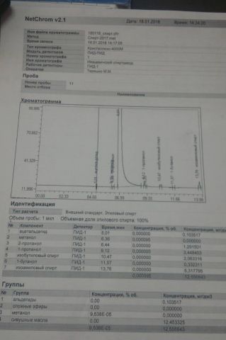

vladbel Опубликовано 18 января, 2018 Опубликовано 18 января, 2018 Ура, мне сегодня прислали мою ГХ Это как раз первый продукт, когда нашел косяк в колонне. Сахар с подкормкой пшеницей, третий слив. Немного проспал, а потом пожадничал, предхвостники брал в отдельную тару, а потом вылил в тело. зря наверное. Покритикуйте и скажите куда двигаться. потому что есть жалобы от некоторых дегустаторов на жжение сухость при питье. А еще сказали что сделали какимто вторым способом, отправят мне тоже на днях.
7721 Опубликовано 18 января, 2018 Опубликовано 18 января, 2018 Ура, мне сегодня прислали мою ГХ третий слив. Немного проспал, а потом пожадничал, предхвостники брал в отдельную тару, а потом вылил в тело. зря наверное. Покритикуйте и скажите куда двигаться. Критикую,что за 3-й слив? Надо с общего погона брать. Сивухи 12мг/дм3, метанол по 0 странно... и эфирных нема. По анализу, 1сорт тянет. Подбей сивуху до 5мг/дм3 и в Люкс-Альфа войдешь. Можно еще круче,УНО и до суха жать не больше 1.4мг/дм3 сивы у меня.А так жми до 90кубовой,тоже хорошо,но товарный теряешь. Для НДРФ,в полне достойный результ. 1
