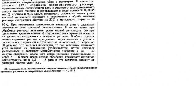

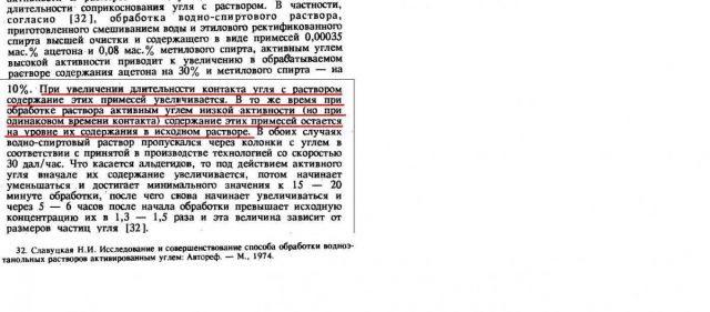

Перевожу. На картинке есть ещё такой текст: "при увеличении длительности контакта" цифры уходят за 10%, и ещё чуть ранее там пишут "про уголь высокой активности", возможно и быстрее всего уголь сейчас производят с активностью в разы выше чем 50 лет назад. Очередной раз убеждаюсь, спорить с тобой абсолютно бессмысленно, аргументов для тебя на стороне не существует. Но ты так умудряешься провоцировать что сил нет удержаться  :sarcastic: Продолжай...  :-)
Изменено пользователем МихалычЪ
[member=texnar], я не фанат анализов,  зачем мне тратить деньги на ГХ,  если вам это нужно - проверяйте.
Миш, ну прочти же внимательно, что написано - "при обработке углем высокой активности....бла, бла. 10%", про время контакта ничего нет " в разы", про альдегиды есть, а про метанол нет. И причем тут 50 лет назад?
Изменено пользователем 127L
Раствор коварен!
но вывод сомнительный, если ты не понял почему, я так считаю - не знаю как тебе это растолковать, извини.
Я привык верить фактам, а не предположениям.
..Миш, ну прочти же внимательно,...
Постараюсь ещё раз.
Напомню о чем вообще речь. Речь о том что увеличение метанола в анализах в 2.5 раза вполне объяснимо. Ну это я так думаю и пытаюсь обосновать.
В тексте выделенное красным я трактую след. образом: 1. при увеличении времени контакта увеличение метанола уходит вверх за 10%. 2. При углевании углем с более высокой активностью эта цифра уходит ещё дальше. Про 2.5 раза действительно нет, но нет и опровержения этой цифре.

Ну, Миша, это ты меня трактователем после этого называешь?  По твой логике  пустой и полный стакан тождественны, потому что полупустой = полуполный, а математика говорит, - раз равны половины, то равны и целые части.  :-)
Читаем по-слогам.
1. Обработку ведут углем высокой активности, так?
2. При этом метанола становится больше на 10%, так?
3. В случае увеличения времени контакта содержание метанола может увеличится более чем на 10%, ок. Не написано на сколько,  может и в 100 раз увеличиться по твоей логике, так?
