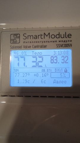

abba Опубликовано 6 апреля, 2022 Опубликовано 6 апреля, 2022 (изменено) @Naruto На автоматике от хало случалось что царга становилась на полрадуса меньше по показаниям и ни о каком уже соблюдении дельты речь не шла. Так здесь такая же шляпа. Заменил V1 на V2 и за прошедшие 2 недели, по выходным, произвёл две ректификации. Так на отборе тела температура уменьшалась с дискретностью 0,06. Т стабилизации 78.12 и бац через пару часов 78,06. Работа с одним датчиком. Барометр включён. Двление было 738-740. Прошивка последняя для одного датчика. Это глюк ??? Изменено 6 апреля, 2022 пользователем abba
Naruto Опубликовано 6 апреля, 2022 Опубликовано 6 апреля, 2022 (изменено) @abba хз. У меня работает, стабильно. правда не помню какая версия прошивки , ставил в феврале последнюю (стандартную три узла отбора с отбором хвостов). Датчики ещё могут глючить, а Т в царге падать, с 78.12 до 78.06 это же не на 0,5 гр, а всего на 0,06, это ни о чем. Изменено 6 апреля, 2022 пользователем Naruto
