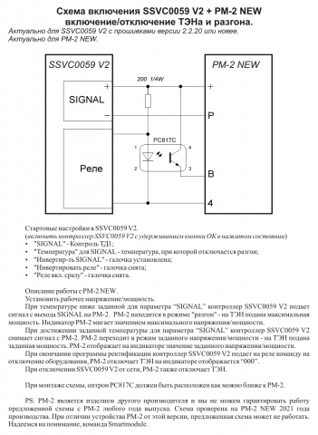

Serega163 Опубликовано 22 февраля, 2022 Опубликовано 22 февраля, 2022 13.02.2022 в 10:56, DimonDistillitor83 сказал: Добрый день. Подключил SSVC0059 V2 + РМ-2 pro по предложенной выше схеме, разгон и отключение работает. Правда сразу не посмотрел что прошивку надо 2.2.20, на других не работает. Только если выходишь в настройки из рабочего режима рм-2 включает разгон, может кнопку отдельно придется выводить. А так все отработало отлично, спасибо ! Добрый день. Вы отключение подключали через оптрон? Просто не совсем понятно куда идет контакт от оптрона к 4 контакту рм2. Просто в про версии его нет 14.02.2022 в 15:19, sanderzv сказал: Именно так, все правильно. Но и перезапустить контроллер не большая проблема, т.к. процесс отбора еще не стартовал. Этот параметр вынесен туда, чтобы не перегружать интерфейс запуска программы ректификации. Схема включения SSVC0059 V2 + РМ-2 NEW включение/отключение ТЭНа и разгона, доступна на официальном сайте. Контакт 4 на рм2new это фаза??? Просто на рм2м и pro нету контакта 4.
sanderzv Опубликовано 22 февраля, 2022 Автор Опубликовано 22 февраля, 2022 11 часов назад, Alexgo сказал: какой максимальный объем памяти флешки можно использовать с данным контроллером 10 часов назад, Alexgo сказал: много устройств не поддерживает карты памяти выше 32gb Для контроллера SSVC0059 V2 максимальный объем карты памяти - 32 ГБ. Размер файла обновления весит меньше 100 КБ, можно использовать карту памяти самого маленького размера. Информация добавлена на официальной странице, и будет добавлена в следующих тиражах руководства по эксплуатации. @Alexgo
sanderzv Опубликовано 22 февраля, 2022 Автор Опубликовано 22 февраля, 2022 20 минут назад, Serega163 сказал: Просто на рм2м и pro нету контакта 4. Схема нарисована для РМ-2 NEW
Serega163 Опубликовано 22 февраля, 2022 Опубликовано 22 февраля, 2022 (изменено) 14.02.2022 в 15:19, sanderzv сказал: Схема включения SSVC0059 V2 + РМ-2 NEW включение/отключение ТЭНа и разгона, доступна на официальном сайте. Кто нибуть может объяснить что подается на 2 ногу оптрона? И 4 контакт рм2? Рм2 new уже никто не берет. На на новых моделях изменены входа. По этому я и спрашиваю что подается на 2 контакт оптрона и реле. Изменено 22 февраля, 2022 пользователем Serega163
sanderzv Опубликовано 22 февраля, 2022 Автор Опубликовано 22 февраля, 2022 3 минуты назад, Serega163 сказал: И 4 контакт рм2? https://phantom-stab.ru/catalog/reg-moshnosti/rm-2n-new
Serega163 Опубликовано 22 февраля, 2022 Опубликовано 22 февраля, 2022 (изменено) Получается 4 контак это фаза. Чет как то не понятно как это все работает... Возможно ли упровление одним клапоном в прошивке 2.2.20? Есле не подключать клапан? Контролер всегда выдает напряжение на выходы, это нормально? Изменено 22 февраля, 2022 пользователем Serega163

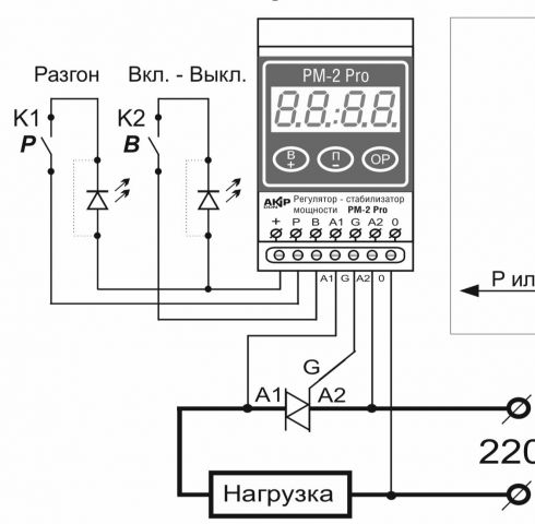

YurOK2 Опубликовано 22 февраля, 2022 Опубликовано 22 февраля, 2022 7 часов назад, Serega163 сказал: Получается 4 контак это фаза. Чет как то не понятно как это все работает... Если есть выход (+),то минус на 0 по логигике,хотя бы должен быть,но не фазу. В про версии примерно так @Serega163 А лучше подключи без всяких оптопар,там ничего лишнего 1
Serega163 Опубликовано 22 февраля, 2022 Опубликовано 22 февраля, 2022 Так все и упирается в контак 4. Если следовать схеме то он идет как раз на 220вольт

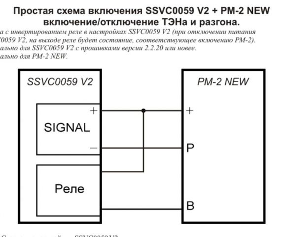

YurOK2 Опубликовано 22 февраля, 2022 Опубликовано 22 февраля, 2022 19 минут назад, Serega163 сказал: Так все и упирается в контак 4 Да че ты в него упёрся,подключай по простой схеме Разгон через симистор,вкл/выкл-через реле контроллера будет управлять РМ Про схему с оптопарой уже отвечали-для инвертирования сделали,чтобы не делать этого с реле контроллера. В Про версии РМ уже есть такая опция с контактом В,про другие не скажу,не интересовался

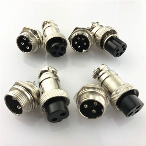

Fox0990 Опубликовано 22 февраля, 2022 Опубликовано 22 февраля, 2022 Возможно ли подключить оригинальный смартмодулевский датчик ds18b20 через такой разъем? Будет ли работать? Не испорчу датчик?
Serega163 Опубликовано 22 февраля, 2022 Опубликовано 22 февраля, 2022 3 часа назад, Жеха сказал: А как же разгон? Реле не разомкнется пока не нажмешь пуск. Делай разгон от сигнала 45 минут назад, Fox0990 сказал: Возможно ли подключить оригинальный смартмодулевский датчик ds18b20 через такой разъем? Будет ли работать? Не испорчу датчик? Все огонь
YurOK2 Опубликовано 22 февраля, 2022 Опубликовано 22 февраля, 2022 3 часа назад, Жеха сказал: А как же разгон? Реле не разомкнется пока не нажмешь пуск. Разгоном управлять через сигнал по ТД1,реле управлят тэном,через РМ,в случае отказа датчиков или окончании процесса
YurOK2 Опубликовано 22 февраля, 2022 Опубликовано 22 февраля, 2022 1 час назад, Fox0990 сказал: Возможно ли подключить оригинальный смартмодулевский датчик ds18b20 через такой разъем? Будет ли работать? Не испорчу датчик? Датчик будет работать со всеми разъёмами,которые производятся в настоящее время. Как не испортить датчик? Правильно вывода подключать,больше нет рекомендаций Поздравляю всех,присутствующих здесь, с Днём Защитника Отечества🥂 1
