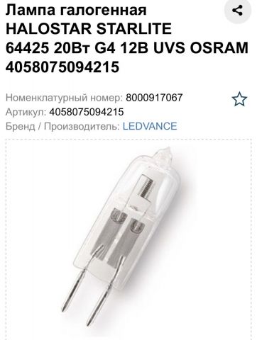

YurOK2 Опубликовано 5 февраля, 2022 Опубликовано 5 февраля, 2022 1 минуту назад, okun сказал: Это лампочка на 100Вт Это к примеру написал,на самом деле конечно меньше. 10-20 Вт достаточно будет. У клапанов разброс тоже большой,которые у меня есть от 1.2 до 4 кОм. Главное чтобы лампочка не загоралась и клапан устойчиво срабатывал. А поставить маленькую галогенную можно в корпусе,с контроллером,и сразу один вывод к нему же и подключить,чтобы при замыканиях в районе клапана(по статистике из сообщений)ничего не сгорало
YurOK2 Опубликовано 5 февраля, 2022 Опубликовано 5 февраля, 2022 3 часа назад, Fox0990 сказал: ser64про такие лампочки идёт речь? Нет,не такие,там вообще на светодиоды похоже Вот типа таких,это просто самые малогабаритные Только на 220в 2

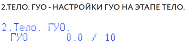

v--k Опубликовано 7 февраля, 2022 Опубликовано 7 февраля, 2022 (изменено) 33 минуты назад, Rinat сказал: есть ли возможность на этапе тела отбирать в параллельном режиме только хвосты с телом, без отбора голов ? Да возможно,в настройках открытия клапана ставишь "0.0" и он будет закрыт. 2.Тело. ГУО - настройки ГУО на этапе Тело позволяют работать клапаном ГУО параллельно с клапаном УО. Для этого задается скорость отбора - время открытого клапана и период. 2 часа назад, sanderzv сказал: Снижение отбора не дискретно, а по формуле, соответственно плавно. 6% на один градус это лишь формулировка для понимания. Шикарно работать по Формуле, ни одного залета по температуре весь погон! Просто в описании вышло недопонимание, я думал отбор Тела снижается скачками на 6% при каждом повышении Т2 на 1 градус, а оказывается отбор снижается плавно весь погон от 84*С в кубе до 100*С в кубе. Изменено 7 февраля, 2022 пользователем v--k 2

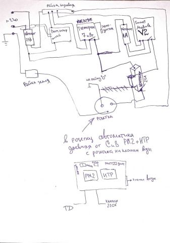

ВиталХод Опубликовано 8 февраля, 2022 Опубликовано 8 февраля, 2022 (изменено) Всем добра! Прошу помочь советом, правильно ли я хочу сделать (далёк от электрики, компоненты закупал давно, а тут увидел Смартмодуль, загорелся и купил не подумав). Есть: термореле на 7кВт для ГБ, от него планирую питание всего щитка для самогона (максимум 5 кВт), для красоты китайский ваттметр, древняя автоматика РМ2+ИРТ, с её помощью разгон+стабилизация. Разгон вручную, не проблема. Хотелки: отключение этой автоматики по завершении с помощью контактора. Что-то через ТТР не хочется, городить радиаторы и тд. Схему как мог нарисовал, сорри, что криво. Не сочтите за наглость, уж очень хочется попробовать модуль в деле) Забыл... На автоматике РМ+ИРТ не указал розетку под тен, клапан и ТД вроде как в этой схеме без дела. Изменено 8 февраля, 2022 пользователем ВиталХод

Naruto Опубликовано 9 февраля, 2022 Опубликовано 9 февраля, 2022 @ВиталХод термореле, надо подключать через фильм сетевой, иначе оно будет глючить от симистра рм-2. В схему надо добавить пусковую кнопку, что бы твоя Гб отключив питание , отключалась сама, иначе термореле будет включать нагрев как только остынет, те так себе аварийка. 1
ВиталХод Опубликовано 9 февраля, 2022 Опубликовано 9 февраля, 2022 @Naruto 54 минуты назад, Naruto сказал: @ВиталХод термореле, надо подключать через фильм сетевой, иначе оно будет глючить от симистра рм-2. В схему надо добавить пусковую кнопку, что бы твоя Гб отключив питание , отключалась сама, иначе термореле будет включать нагрев как только остынет, те так себе аварийка. Андрей, спасибо! Термореле в ГБ ТР32У2 от hs-electro. В нём есть функция разового нагрева, при достижении заданной температуры отключает всё напрочь.А вот есть ли там встроенная защита от помех, не понятно. Если ставить фильтр, то какой? Ни разу не сталкивался...
Naruto Опубликовано 9 февраля, 2022 Опубликовано 9 февраля, 2022 3 часа назад, ВиталХод сказал: Если ставить фильтр, то какой? Ни разу не сталкивался... Ты когда соберёшь , проверь, не факт что будет глючить мое тк с датчиком ds глючит, а автоматика ssv нет. Я купил самы простой фильтр , чуть выше ссылку давал пару страниц назад. Только приехало сегодня поставлю надеюсь и проверю 1

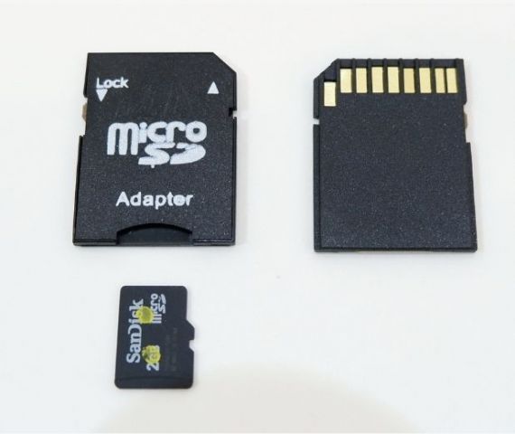

klb Опубликовано 9 февраля, 2022 Опубликовано 9 февраля, 2022 14.11.2021 в 20:23, abba сказал: стати, нашёл под крепление https://aliexpress.ru/item/1005001281351071.html?spm=a2g2w.productlist.0.0.1d9172acCsMJ1T Заказал такой, но он под большую карту. Сижу чешу репу...
pvn28 Опубликовано 10 февраля, 2022 Опубликовано 10 февраля, 2022 7 часов назад, klb сказал: но он под большую карту есть и под MicroSD, поищи. Я себе поставил такой шлейф.
sanderzv Опубликовано 10 февраля, 2022 Автор Опубликовано 10 февраля, 2022 8 часов назад, klb сказал: Заказал такой, но он под большую карту Решается адаптером, продается отдельно или часто вместе с картой microsd, и часто валяется без дела 1
