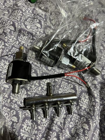

YurOK2 Опубликовано 22 декабря, 2021 Опубликовано 22 декабря, 2021 19.12.2021 в 19:47, virus5113 сказал: Мне так понравилась автоматизация процесса, что я бегом купил тройник и еще два клапана. И теперь можно даже не подходить. Так что настоятельно рекомендую докупить клапан и полностью автоматизировать процесс. Вот я и спрашивал про это,как 3 клапана установить с одним доохладителем. С одним проблем нет.На инструкции там картинка с тремя узлами отбора,такого чуда я никогда не видел.У меня сейчас новый пришёл ЛС-8.Старый ЛС-7М был отбор по пару Вот набор клапанов с коллектором

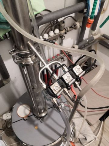

virus5113 Опубликовано 22 декабря, 2021 Опубликовано 22 декабря, 2021 36 минут назад, YurOK2 сказал: Вот я и спрашивал про это,как 3 клапана установить с одним доохладителем. У меня вот так. Из ТСА охладителя ничего не вытекает, да и не должно. 2
