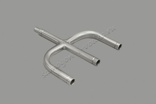

Greenway78 Опубликовано 22 ноября, 2021 Опубликовано 22 ноября, 2021 Спрошу здесь, сильно не ругайте. Тут вроде три клапана ставят на головы/тело/хвосты. А нет ли в природе распределителя с сервоприводом 1 вход и три выхода? Что бы не громоздкий и по материалам нам подходил. Было бы удобно, как мне кажется, один клапан а за ним распределитель.
ПОМОР Опубликовано 22 ноября, 2021 Опубликовано 22 ноября, 2021 Многие берут головы из-под Дэфа, тело из-под ЦП, а хвосты с УНО,т.е. с 3х разных точек. Затея с сервоприводом-удорожание и усложнение устройства. Проще тройник и 3 клапана на него. 1

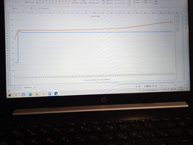

Yurii-111 Опубликовано 22 ноября, 2021 Опубликовано 22 ноября, 2021 (изменено) 1 час назад, митрик сказал: было недавно Дима, спасибо тебе огромное за твой труд и выдержку, особенно то, что довёл до ума работу по шпоре. В отличии от дяди Леши, который Фаллос положил на нашу автоматику и появляется с интервалом в три месяца. Это с твоей подачи, всё работает замечательно, без залетов по Т1, что подтвердила последняя моя ректификация. Единственный вопрос по спиртуозности, заливаю 52%, а показания 70 и ниже. С чего бы? SSVC0059.CSV Синяя т1, оранжевая -кубовая т2 Изменено 22 ноября, 2021 пользователем Yurii-111

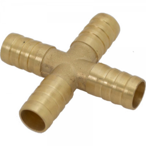

yridro Опубликовано 22 ноября, 2021 Опубликовано 22 ноября, 2021 3 часа назад, ПОМОР сказал: Проще тройник Четверник))
митрик Опубликовано 23 ноября, 2021 Опубликовано 23 ноября, 2021 6 часов назад, Yurii-111 сказал: Дима, спасибо тебе огромное за твой труд и выдержку, особенно то, что довёл до ума работу по шпоре. В отличии от дяди Леши, который Фаллос положил на нашу автоматику и появляется с интервалом в три месяца. Я всего лишь стараюсь не только брать знания у форума , но делиться ими , а за Алексея , так недопустимо считать - его вклад , в наше увлечение , огромен ему и таким как он , я (и не только) обязан теми знаниями , которыми обладаю . Если ты чего-то не видишь или не замечаешь , не означает , что его нет . За спиртуозность , нужно проверить показания Т2 , вскипяти воду и подкорректируй показания , давление кубовое , тоже влияет . У меня всё сразу нормально показывало
ПОМОР Опубликовано 23 ноября, 2021 Опубликовано 23 ноября, 2021 8 часов назад, yridro сказал: Четверник)) Таки да! Но точно не латунный)) 1
Алковар Опубликовано 23 ноября, 2021 Опубликовано 23 ноября, 2021 42 минуты назад, ПОМОР сказал: Но точно не латунный)) 2

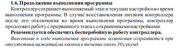

virus5113 Опубликовано 23 ноября, 2021 Опубликовано 23 ноября, 2021 Добрый день. Есть несколько вопросов. 1. Осуществлял перегон на версии 2.1.4. Время стабилизации температуры было на максимуме 10 мин. Не знаю почему, но не хватило этого времени. Температура принялась ~76.8 и автоматика выгнала чуть больше литра, вместо положенных 5-ти. Я вручную поднял до 78, стабилизировалась на ~77.2, и получил положенные 5 литров. Можно ли в версии 2.1.4 увеличить время стабилизации температуры больше 10 минут? 2. На выходах клапанов в контроллере предусмотрена защита от КЗ или нужно между контролером и клапаном ставить предохранитель? Например думаю плавкий предохранитель предусмотреть, для них есть держатели на DIN-рейку. 3. Как ведет себя автоматика при пропадании напряжения? Восстанавливает процесс с момента пропадания или стартует с начала в дежурном режиме. Мне важно понимать потому что собираю бокс с управлением контактором с выхода реле. В руководстве написано что реле замыкается при подаче питания. Вот я и думаю как завести питание на контроллер - независимо или с контактора. Если программа сбросится, запустится в дежурном режиме и по включению замкнет реле, то подастся питание на ТЭН и на клапан воды, а процесс не контролируется, то надо питать контроллер через контактор.
митрик Опубликовано 23 ноября, 2021 Опубликовано 23 ноября, 2021 @virus5113 при пропадании питания , контактор отвалится , включение только нажатием кнопки "пуск" оператором . Если у тебя не так , то собрал неверно .
yridro Опубликовано 23 ноября, 2021 Опубликовано 23 ноября, 2021 1 час назад, Алковар сказал: не латунный) Естественно!

sanderzv Опубликовано 23 ноября, 2021 Автор Опубликовано 23 ноября, 2021 6 часов назад, virus5113 сказал: в версии 2.1.4 увеличить время стабилизации температуры больше 10 минут? в версии 2.1.4 предельное время 10 минут. Если за 10 минут колонна не стабилизировалась, значит что-то не правильно в процессе. Часто гораздо меньшее время используют. 6 часов назад, virus5113 сказал: На выходах клапанов в контроллере предусмотрена защита от КЗ В SSVC0059 при КЗ на выходе клапана перегорит симистор В SSVC0059 V2 при КЗ на выходе клапана перегорает предохранитель на 1А внутри контроллера 6 часов назад, virus5113 сказал: 3. Как ведет себя автоматика при пропадании напряжения? Ответ на 12 странице руководства по эксплуатации 1

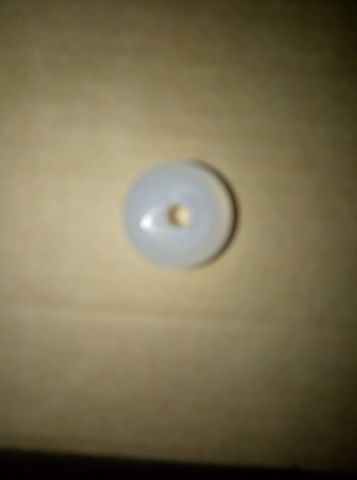

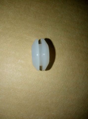

Александр-Курск Опубликовано 23 ноября, 2021 Опубликовано 23 ноября, 2021 Добрый вечер колоеги! Может кто знает где можно такую штуку силиконовую найти, это из царги 3 дюйма от люкссталь 8м. для датчика темпераиуры.
Стодол Опубликовано 23 ноября, 2021 Опубликовано 23 ноября, 2021 7 часов назад, Александр-Курск сказал: такую штуку силиконовую поиск по фото на али, в гугле пробовал?

sanderzv Опубликовано 24 ноября, 2021 Автор Опубликовано 24 ноября, 2021 22 часа назад, Александр-Курск сказал: кто знает где можно такую штуку силиконовую найти возможно это они?https://a.aliexpress.com/_A9AHwU 1
Стодол Опубликовано 24 ноября, 2021 Опубликовано 24 ноября, 2021 (изменено) 17 минут назад, sanderzv сказал: это они? Резина. 163,72 руб. | Заглушки из силиконовой резины, заглушки с защелкой в катушке, круглый полый кабель, защита проводов, 4,5-30 мм, 2-10 шт. https://a.aliexpress.com/_AUpVxm Диаметры подбирать надо. Или искать похожее. Изменено 24 ноября, 2021 пользователем Стодол
