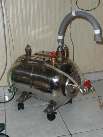

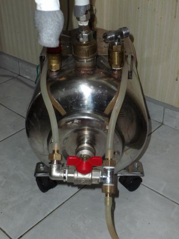

Все началось с того, что я вместо трех резьб приварил к корпусу аж пять!
Ну не я приварил, ну хреново мне приварили, ну это дело пятое. Пароген есть, год катается, как ПГ для варки заторов, затирания пива, отгона мезги и браги, стерилизации бутылок, пр. И эти 5 резьб очень правильно были приварены!

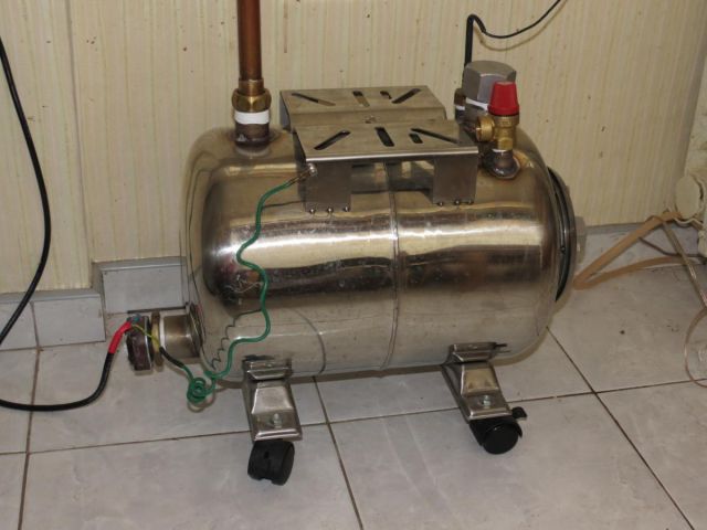

Итак, имею в основании резьбу для ТЭНа (с этим ясно).

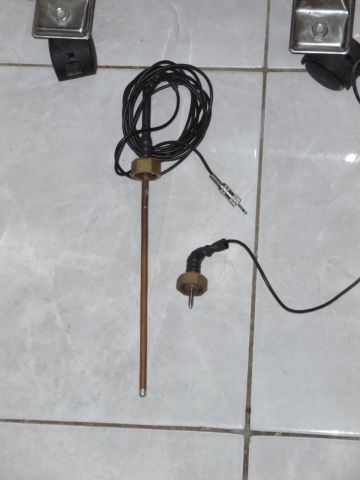

В дюймовый патрубок вкручивается система щупов контроля уровня.
На другом конце ниппель 1 1/4" - пароотвод и 2 ниппеля 1/2" для аварийного и обратного клапанов.
Имевшийся во фланце ниппель 1" задействован под систему долива.

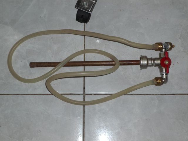

Недавно, поигравшись с трехходовым краном, проапгрейдил систему долива.
Очень меня утомляло слушать писк аварийки, пока вода тонкой доливной струйкой доберется до нижнего щупа контроля оголения ТЭНа.
Теперь заправка происходит по короткому пути (главное - быстро!). После заправки переводим кран на 180* и во время работы дозаправляемся по длинному плечу ч-з предподогреватель (силиконовая трубка или сильфон, кому, что ближе) и жиклер.
post-3-0-30541100-1378144605_thumb.jpg post-3-0-01538400-1378144785_thumb.jpg

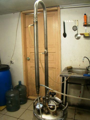

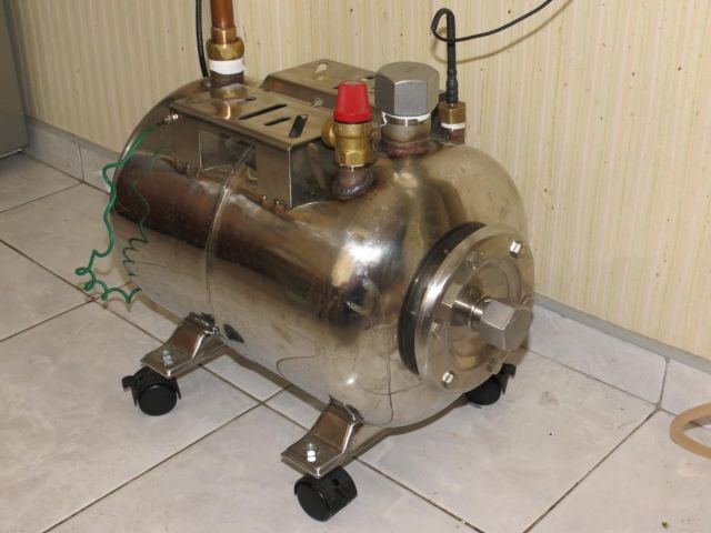

Наигравшись с парогенератором и поднакопив СС, сливаю и разбираю ПГ. Мою внутренности н/ж мочалкой от накипи, собираю фланец.
Далее:
На место системы долива - н/ж заглушка 1".
На место паропровода - н/ж заглушка 1 1/4".
На место обратного клапана - датчик термометра.
Внутрь - СС
На место системы щупов - БКМ.
Получаю самогонный аппарат прямой перегонки с кубом 24 л.
Точно также на ПГ можно водрузить НБК или РК.
Поначалу каримат присматривал для утепления, потом понял - глупости! Фуфаечкой накинул во время работы и все.

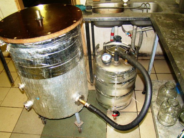

Сейчас ситуация изменилась. Перехожу на большие объёмы, в связи с чем буду утеплять базальтовой ватой 50 мм. минимум. Сверху оберну металлической фольгой.

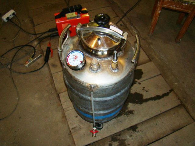

Соорудил универсальный куб-пг из 50 литрового кега.В случае нужды воду доливаю напрямую через обратный клапан с ершом.Откручиваешь паропровод,ставишь БКМ и куб готов к работе.Два аристоновских ТЭНа на 2.5 и 3 кв с раздельным включением.Уровнемер,клапан безопасности и прочая в комплекте.
Я как истинный русак,долго запрягаю,но быстро еду.Почти целый год собирал материалы,настраивался,потом за пару дней всё лишнее обрезал и нужное приварил.А крышку ей богу не брал...........хотя мимо Можайска бывает проезжаю. :pardon:
