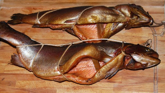

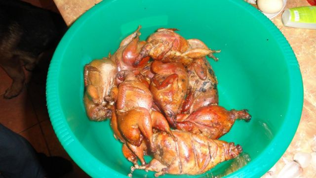

127L Опубликовано 22 сентября, 2015 Опубликовано 22 сентября, 2015 Запустил недавно коптильню. Пробовал коптить кури, рульки, грудинку, форель, сома, карпа. Получается очень вкусно, я бы даже сказал нереально вкусно. Кроме того еще и выгода семейному бюджету, теперь перестану покупать колбасу и рульки. В топку пищевую промышленность !!! 7 Раствор коварен!
daniil0677 Опубликовано 23 сентября, 2015 Опубликовано 23 сентября, 2015 Попробуй еще перепелок если где раздобудешь , мне очень нравятся..........

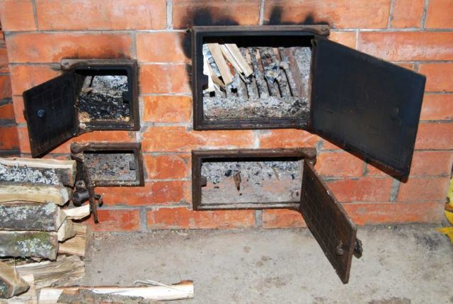

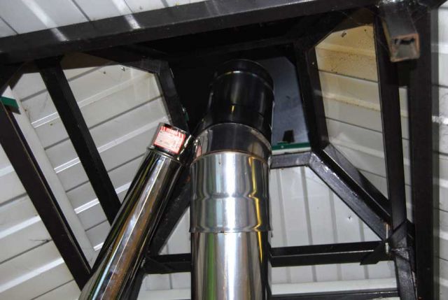

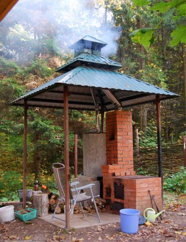

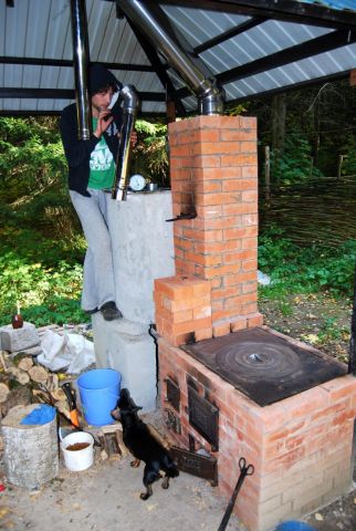

127L Опубликовано 23 сентября, 2015 Автор Опубликовано 23 сентября, 2015 Копчение горячее пока. Для холодного надо дым холодный, - купил кусок трубы на чермете что бы печурку соорудить, теперь думаю как в ней отверстие под дымоход прорезать, толшина стенок 10 мм. Устройство не сложное, печку клали с сыновьями, - две топочные камеры видно на фото, два дымохода с шиберами, один идет в бочку (бочка утеплена), второй прямой на улицу. Топки разделены на 3/4 по высоте. Растапливаю сначала большую, шибер в бочку зарыт. Опилки загружаю в маленькую. Как печка прогреется перекрываю прямой дымоход и открываю шибер в бочку. Опилки начинают тлеть. Важно выдерживать режимы, для этого один термометр на крышке бочки, второй внутри куска мяса. Для каждого продукта разный температурный и временной режим. Режимы мне брат дал, это он на фото с подносом. У него хобби - кулинария, я его послушал там заморочек не меньше чем у нас, а может и больше. Например для мяса нужна соль специальная, если нужно хранить его уже закопченное долгое время. Если надо, могу сделать фото подробностей конструкции печи и бочки 1 Раствор коварен!

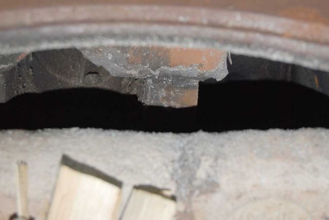

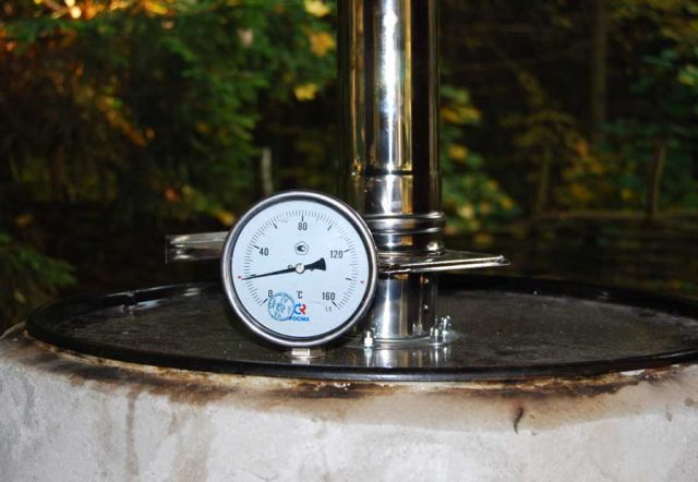

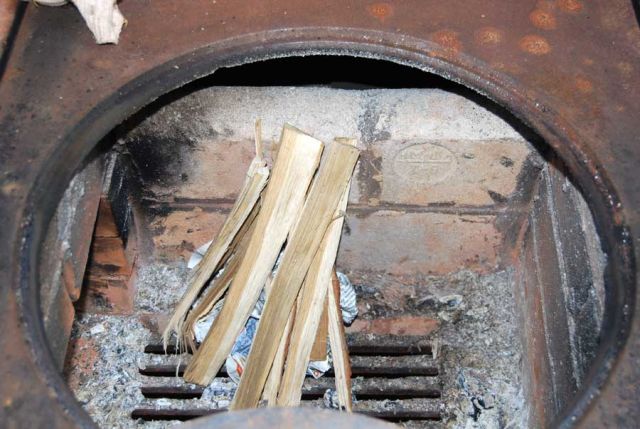

127L Опубликовано 25 сентября, 2015 Автор Опубликовано 25 сентября, 2015 Соль. Общий вид печи. Шибер перед бочкой и тройник для подачи в бочку дыма для холодного копчения. Два раздельных дымохода Перегородка между топками Топки Термометр Дымоходы почему не хочешь сделать дымогенератор? Потому что дров в лесу много. Может для холодного копчения сделаю, посмотрим. 3 Раствор коварен!
