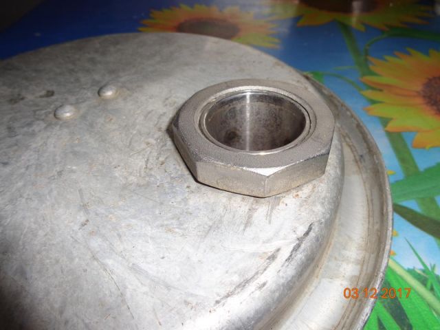

Не пойму зачем кламповые соединения. Сейчас сделал заказ для абсолютно аналогичной ситуации: из бидона
Бидон какой!?!?Алюминиевый?Главное учесть что бы резьбы тэна+толщина бидона хватило вместе с прокладками законтрагаить с внутренней стороны..

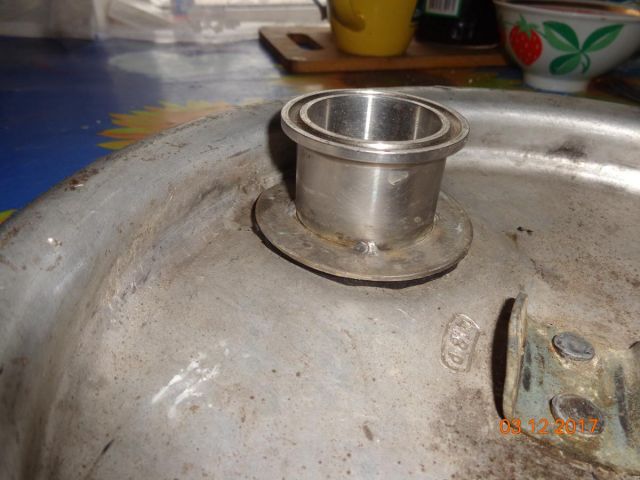

[member=alexkostroma], да я хочу съемный тэн, заглушку на кламп одел хомутом придавил и используй по другому назначению.
Связался с Александром, он мне ответил что не хватит резьбы на переходе кламп-резба на две контрогайки + толшина самого куба!
Ну либо брать две врезки 1¼ и удлинять с помощью их.
Изменено пользователем fork
Бидон молочный на 40 литров. Посеял ты сомнения во мне, хватит ли резьбы на прокладку и контргайку. Кто-нибудь делал? Если есть опыт поделитесь. В ютубу посмотрел, там нормально у всех хватает, но резьбы то 11 мм на стенку бидона на прокладку и на гайку. :nea:
