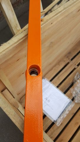

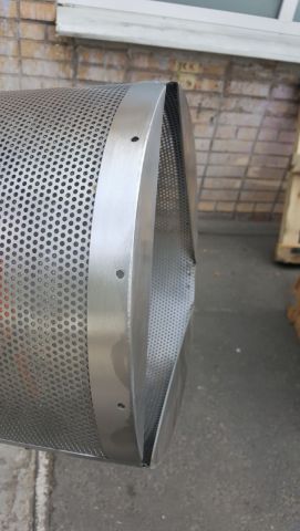

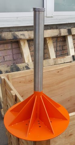

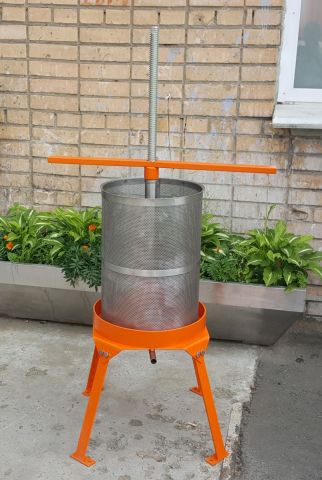

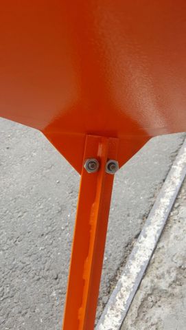

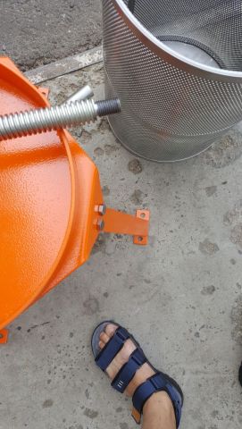

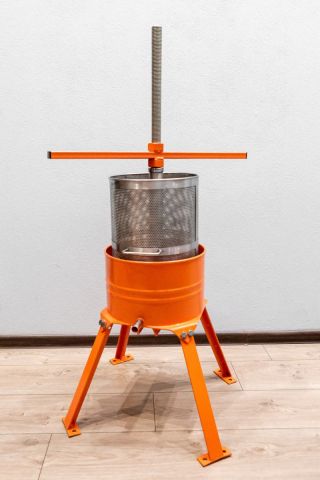

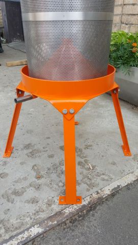

Добровар Южный поток Опубликовано 4 августа, 2020 Опубликовано 4 августа, 2020 (изменено) Всем привет. Вот сегодня сделал пресс, простой можно сказать классика. Идея возникла не просто так, пообщавшись с продавцами магазинов по тематики винокурения почти все сказали что не хватает больших прессов. А те что есть все обратно возвращают особенно те что на домкратах, или раму сломают или домкрат. Постарался много не вкладывать в себестоимость, но все равно цены кусаются. Резьба трапеция м30 стоит пол метра до двух тысяч, перфорация нержа тоже не дешево. Завтра еду домой буду тестировать и обязательно сниму как да что. Изменено 8 сентября, 2020 пользователем Добровар тел. 89654225555 "Южный поток"

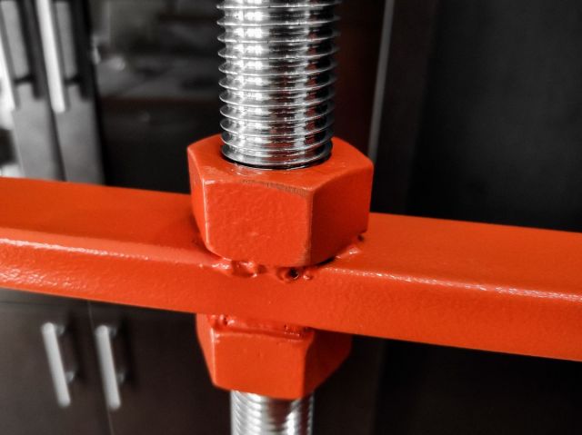

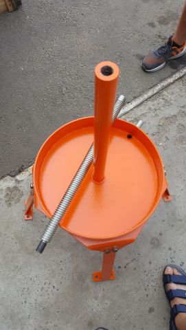

Asus Опубликовано 5 августа, 2020 Опубликовано 5 августа, 2020 (изменено) Это пахнет феншуем, Вадим, но, на мой взгляд, не хватает верхней точки - опорной платформы для винта, нагрузки его могут отклонять от вертикали. Ценник какой прогнозируется? Изменено 5 августа, 2020 пользователем Asus

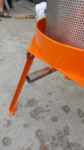

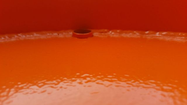

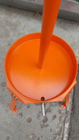

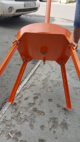

Optimist Опубликовано 5 августа, 2020 Опубликовано 5 августа, 2020 Нижнюю чашу тоже неплохо усилить косынками, а то думаю будет выгибать внутрь.
Добровар Южный поток Опубликовано 6 августа, 2020 Автор Опубликовано 6 августа, 2020 05.08.2020 в 09:12, Asus сказал: на мой взгляд, не хватает верхней точки - опорной платформы для винта, нагрузки его могут отклонять от вертикали. Не хотел так делать в первую очередь так как это мне кажется неудобно по сравнению с этим конструктивом тестирование покажет. 05.08.2020 в 09:12, Asus сказал: Ценник какой прогнозируется? Пока точно нет цены но хочу что бы был в районе 10 тысяч. 05.08.2020 в 10:38, Optimist сказал: Нижнюю чашу тоже неплохо усилить косынками Алексей не поверишь даже заготовил две косынки, но в спешке не приварили и уже я сегодня приехал на Кавказ буду тестировать. Вот только винограда еще нет, что делать ума не приложу, может помидоры подавить. 1 тел. 89654225555 "Южный поток"

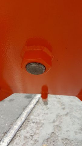

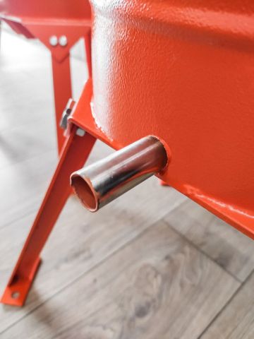

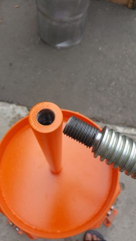

Optimist Опубликовано 6 августа, 2020 Опубликовано 6 августа, 2020 6 часов назад, Добровар сказал: приварили Слышал такие отзывы, что сок течет через резьбу крепления винта к нижней чаше, нужно или уплотнение какое то или фумленту подмотать на резьбу.
Игорь3113 Опубликовано 6 августа, 2020 Опубликовано 6 августа, 2020 Мне такой пресс отсоветовали,не всю массу продавливает,мало надо грузить,купил с рамками,еще не пробовал,давить нечего.
Добровар Южный поток Опубликовано 6 августа, 2020 Автор Опубликовано 6 августа, 2020 5 часов назад, Optimist сказал: Слышал такие отзывы, что сок течет через резьбу Алексей добрый вечер. Я прокладку буду ставить и все достаточно, а там кто как хочет, можно и ленту подмотать. 4 часа назад, Игорь3113 сказал: Мне такой пресс отсоветовали,не всю массу продавливает, Игорь не буду спорить, каждый кулик свое болота хвалит, но есть одно но. 1 тел. 89654225555 "Южный поток"

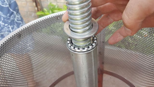

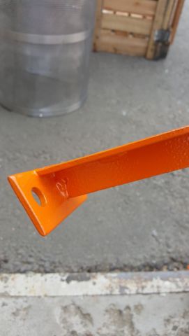

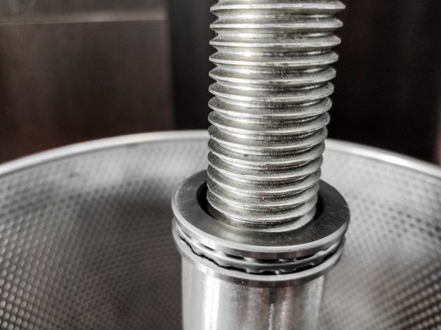

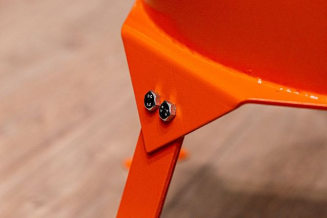

Artem90 Опубликовано 7 августа, 2020 Опубликовано 7 августа, 2020 04.08.2020 в 23:51, Добровар сказал: или раму сломают или домкрат. Из недостатков данной конструкции 1 обязательно к полу приворачивать или нормальное усилие не развить 2 соединение шпильки с корпусом (в порыве выдавить лишних пару литров можно и обломить) 3 высота А так все красиво 1
moroz-85 Опубликовано 7 августа, 2020 Опубликовано 7 августа, 2020 2 часа назад, Добровар сказал: В такой момент враги ближе чем друзья и знакомые. А чего ты кипишь? Я вот посмотрел на конструктив. Молодец. Пресс зачетный. Цена адекватная предполагаемая за эту железяку. Российского производителя, считаю, надо поддерживать, а не всяких там Браумейстеров. Доработки сами собой пройдут. Это всегда нормально. И не только для самогоноварения, но и просто для сока фермерам пойдёт. Продолжай делать, короче. 2
Mr. N Опубликовано 7 августа, 2020 Опубликовано 7 августа, 2020 06.08.2020 в 21:37, Optimist сказал: Слышал такие отзывы, что сок течет через резьбу крепления винта к нижней чаше, нужно или уплотнение какое то или фумленту подмотать на резьбу. Куда течет?.. в ведерко доя сока?

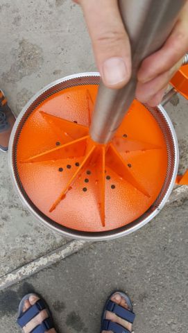

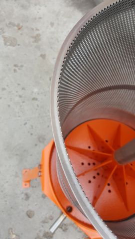

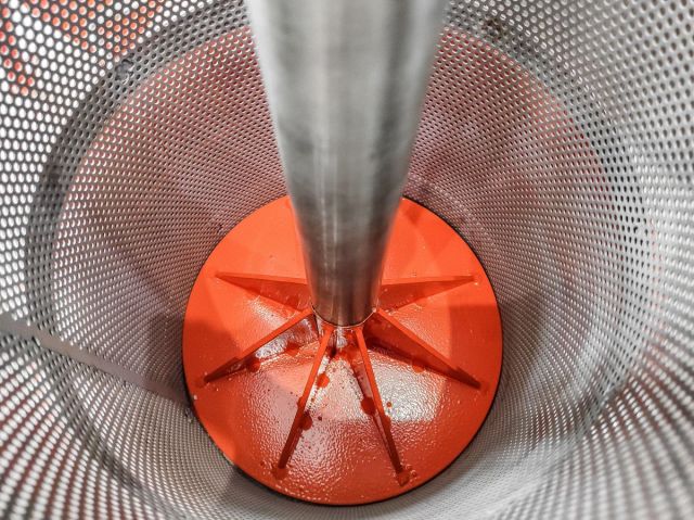

Paha Опубликовано 8 августа, 2020 Опубликовано 8 августа, 2020 Вадим! Думаю отверстия в поршне лишние, через них есть шанс, что сок может брызнуть в лицо.

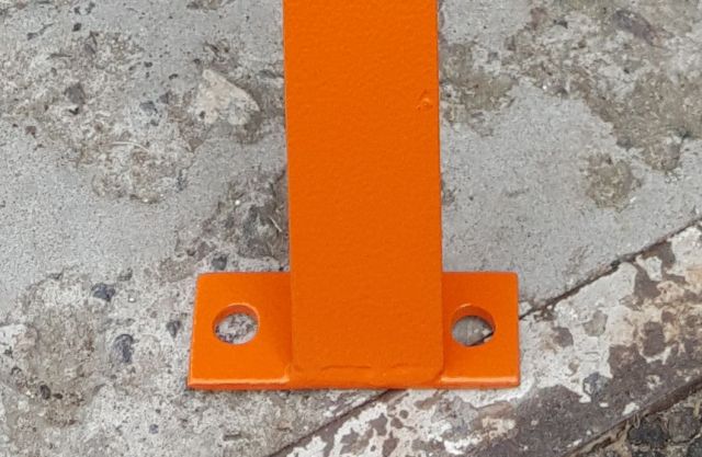

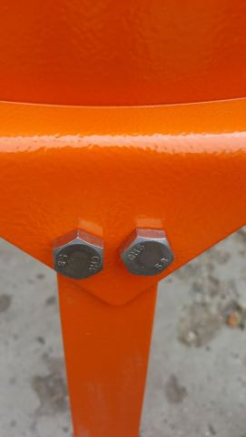

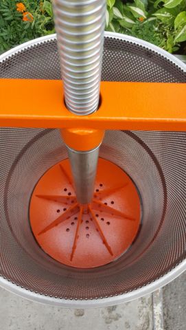

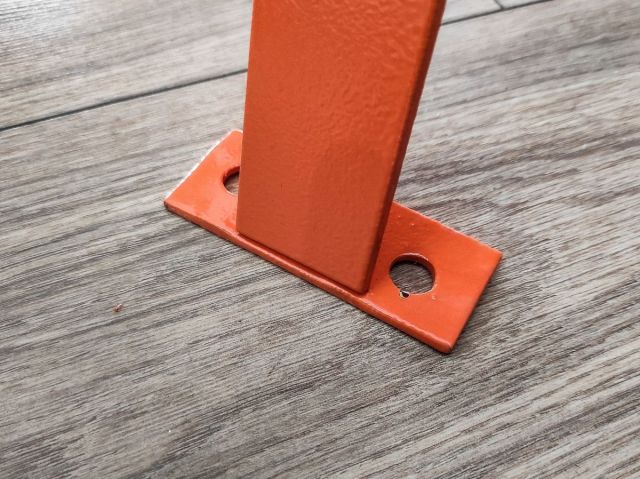

Добровар Южный поток Опубликовано 8 августа, 2020 Автор Опубликовано 8 августа, 2020 10 часов назад, Artem90 сказал: 1 обязательно к полу приворачивать или нормальное усилие не развить На фото, два отверстия 13 мм на каждой ножки под анкера, или просто под штырь в землю. 11 часов назад, Artem90 сказал: 2 соединение шпильки с корпусом (в порыве выдавить лишних пару литров можно и обломить) Ну не знаю сколько дури надо что бы м30 свернуть это внизу, а соединение трапеции с валом там м20. Дуду испытывать стараться сломать его там и посмотрим. 11 часов назад, Artem90 сказал: 3 высота Да высота не маленькая, для этого и есть решение, откручивается трапеция и корзина с жмыхом снимается. 5 часов назад, Paha сказал: Думаю отверстия в поршне лишние, через них есть шанс, что сок может брызнуть в лицо. Ну а как без этого конечно может и брызнуть и не только с поршня но и с перфорации тоже будет брызгать, просто накидывается марля или материал любой и все давите. Но без отверстий будет давить сложней так как площадь поршня большая 330 мм. тел. 89654225555 "Южный поток"

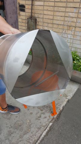

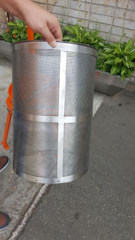

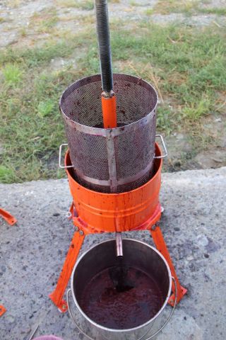

Виктрыч Опубликовано 24 августа, 2020 Опубликовано 24 августа, 2020 У меня есть такой. Проблема спрессованую таблетку из него выколупать. Дорога к обеду ложка, К ночи дорог унитаз.

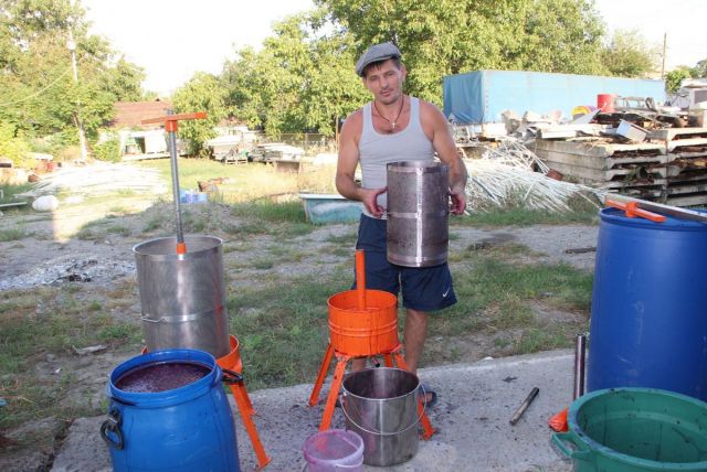

Добровар Южный поток Опубликовано 25 августа, 2020 Автор Опубликовано 25 августа, 2020 20 часов назад, Виктрыч сказал: Проблема спрессованую таблетку из него выколупать. Верно это будет трудновато. Вот и думаю может сделать как то что бы сетку располовинить. Вот какое доброе утро на побережье каспийского моря в Инчхе, привезли мне примерно 80 кг столового винограда сорт Ливия. Завтра уже домой и буду делать вино. тел. 89654225555 "Южный поток"

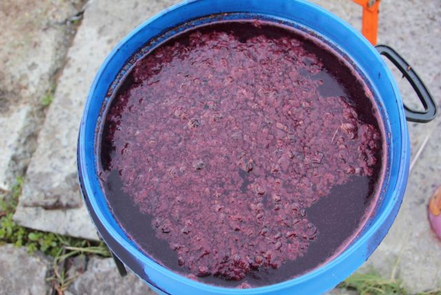

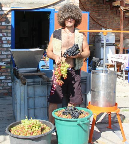

Добровар Южный поток Опубликовано 27 августа, 2020 Автор Опубликовано 27 августа, 2020 Всем доброе утро. Вот сегодня пере дроблю, и дней через 5 буду давить. Виноград показал сахар 14% это конечно очень маловато для винограда. тел. 89654225555 "Южный поток"

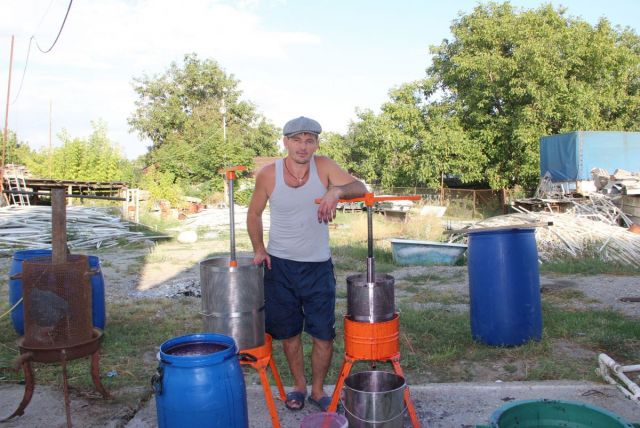

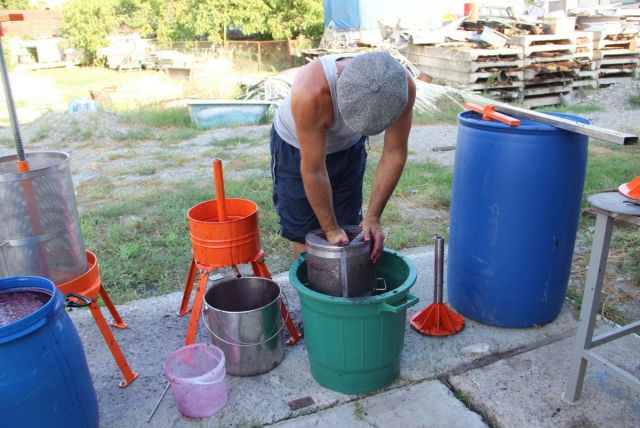

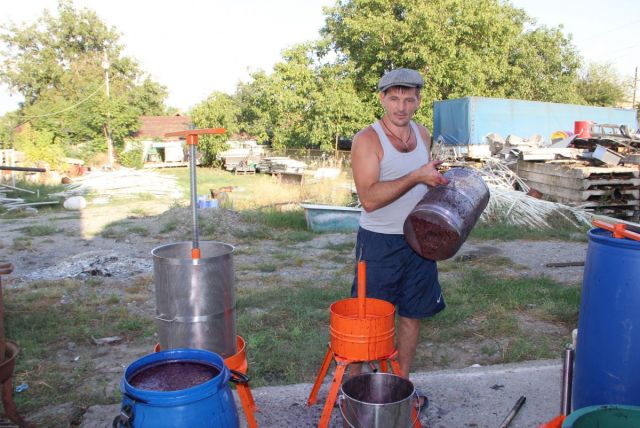

Добровар Южный поток Опубликовано 8 сентября, 2020 Автор Опубликовано 8 сентября, 2020 Добрый вечер господа винокуры. Сегодня протестировал пресс на 21 литр, ну и что сказать!!! да нехрен говорить все работает как надо и даже лучше. Я его так прессовал что мама не горюй. трубу применял на рычаг и хоть бы хны. тел. 89654225555 "Южный поток"

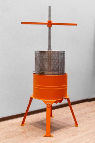

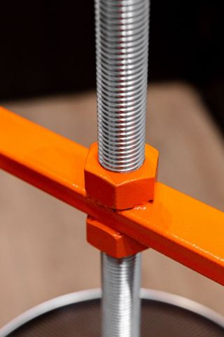

ДАН550 Опубликовано 29 сентября, 2020 Опубликовано 29 сентября, 2020 Пользуюсь твоим прессом 8 литровым , взял с метрической резьбой , пожалел что не взял трапецию , вначале когда закручиваешь и когда откручиваешь вибрирует ручка , не получается быстро крутить .А так в принципе нормально .
Добровар Южный поток Опубликовано 30 сентября, 2020 Автор Опубликовано 30 сентября, 2020 9 часов назад, ДАН550 сказал: откручиваешь вибрирует ручка Теперь так не будет на ручке о стоит 2 гайки тел. 89654225555 "Южный поток"
