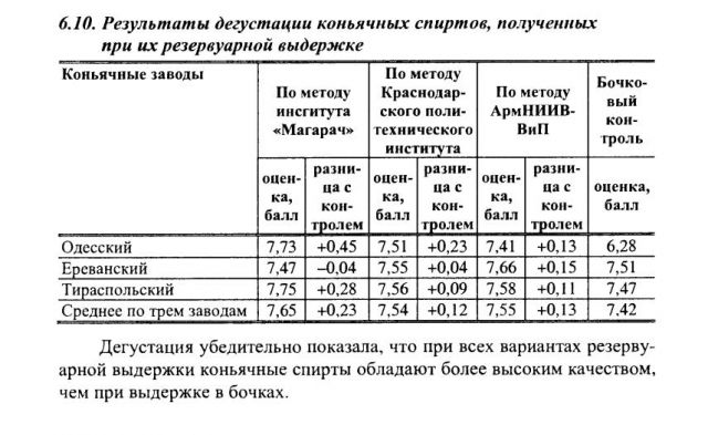

МихалычЪ Опубликовано 20 июля, 2015 Опубликовано 20 июля, 2015 Свое мнение по этому поводу не высказываю Выкладываю просто чтобы повеселить народ
gabriel 61 Опубликовано 20 июля, 2015 Опубликовано 20 июля, 2015 Выкладываю просто чтобы повеселить народ Повеселил. Но ведь тут о резервуарной выдержке , а не о ускоренном созревании. Дуба хватает , кислородиком по режиму продувают , чего ж ему плохому то быть?
Alixx Опубликовано 20 июля, 2015 Опубликовано 20 июля, 2015 чтобы повеселить народ А меня озадачил...Если честно, давно проскакивает крамольная мысль: а так ли уж нужна дубовая бочка? Сейчас у меня в бочке 10 л-вой настаивается ячменный продукт, 8 месяцев. Параллельно в банках со стружкой. Дегустирую периодически, явного + из бочки не чувствую. Потому и ограничился одной бочкой, хотя ранее загорелся приобрести еще 1 бОльшего объема.

МихалычЪ Опубликовано 20 июля, 2015 Опубликовано 20 июля, 2015 ...Но ведь тут о резервуарной выдержке , а не о ускоренном созревании... А что в резервуарах уже перестали применять методы ускоренного созревания, например продувку ? В резервуарах присутствуют все атрибуты ускоренного. Экстракция лучше, воздуха больше + перемешивание. Именно поэтому резервуар и победил бочку. Насколько я понял время выдержки в опытах было одинаковое. Не раскрыт вопрос нахрена потом один хрен в бочку на додержку ещё ставят. Если так уж резервуар прям рвет бочку по всем параметрам ну так и держали бы ещё какое то время в чанах.
gabriel 61 Опубликовано 22 июля, 2015 Опубликовано 22 июля, 2015 Если так уж резервуар прям рвет бочку по всем параметрам ну так и держали бы ещё какое то время в чанах. Не знаю , но эмалированных резервуаров у меня нет , стекло не особо дешевле , да и стремно. Вдувать хлопотно. А для больших заводов может и нет смысла озадачиваться бочками , если и так хорошо получается.

Sklv Опубликовано 24 июля, 2015 Опубликовано 24 июля, 2015 [b][member=МихалычЪ][/b],Миш,я никого не хочу убеждать,имеющий уши да услышит.Давно перестал спорить на профессиональные темы,каждый считает себя мастером,ну так тому и быть.Раньше или позже все придут к правильному мнению,жаль что жизнь так коротка,чтобы ставить длительные эксперименты по выдержке дистиллятов.Поэтому я не спорю,просто мысли вслух почему все начинают с конца,с выбора бочки.Я пытаюсь донести,что надо СНАЧАЛА сделать дистиллят,который после выдержки даст хороший напиток.Я не знаю как это сделать,точнее есть какие то намётки но проверить можно будет только после трёх лет выдержки.Скажу одно,что дистиллят для выдержки надо делать по другому,ну это вроде и так все знают. Миша привёл таблицу,чтобы повеселить нас,повеселил.Обратите внимание с чем сравнивают,эталонный образец это КЛАССИЧЕСКАЯ выдержка в бочках,всё остальное просто поделки под классику,не важно превосходят они её или нет,это просто ПОДЕЛКИ,не путать с подделками. во времена СССР огромная машина институтов должна была чтото изобретать,поэтому ко всем ЭТИМ изобретениям я отношусь прохладно,людям надо было показывать свою деятельность и они старались,премии никто не отменял. залейте свой дистиллят в простую стеклянную банку,через два месяца вы его не узнаете,безо всяких бубнов,а если попробуете через год то удивитесь,зачем вам бочка,так классно получилось,Для любителей дуба можно сразу дубовой коры сыпануть немного,и никаких бочек никаких затрат.Я вполне серьёзно говорю. ТИПА выдержка пол года это просто ОТДЫХ дистиллята,применяется даже после простого разбавления дистиллята водой,ПРИДАЁТ ДИСТИЛЛЯТУ ЗАКОНЧЕННЫЙ ВКУС,читай после которого изменения во вкусе в стекле будут незначительные. по поводу всей химии в бочках,учёные со всеми своими возможностями и знаниями так и не пришли к единому мнению,что происходит в бочках,каждый трактует в своих интересах но в конце всегда написано,что данный вопрос не изучен до конца,одни предположения.Химия в бочках в смысле что происходит вбочках,а не в смысле что туда чтот о сыпанули. косвенное подтверждение длительной выдержки в бочке,ваш напиток должен поменять знак - на +,т.е солодовый дистиллят должен пахнуть яблоками а кальвадос солодом.Это признак длительной выдержки,читай от трёх лет.Если виски пахнут солодом,вас обманывают по срокам выдержки. 2 ВСЕГДА ГОТОВ!!!!!!
