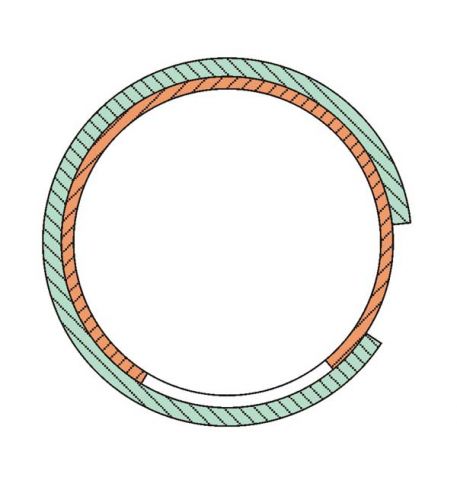

Dr.Swine 37 Опубликовано: 17 августа 2013 Вчера с Сергеем по скайпу пришли к такому решению: Показан поперечный разрез трубки барботера. На него одет отрезок силиконового шланга с боковым прорезом. Должен работать, как обратный клапан. Баян Сергея, я только озвучил. если воткнуть в пароген обратный клапан МихалычЪ, проснись! Обратный клапан в атмосферу - обязательный элемент ПГ. Цитата Поделиться сообщением Ссылка на сообщение Поделиться на других сайтах

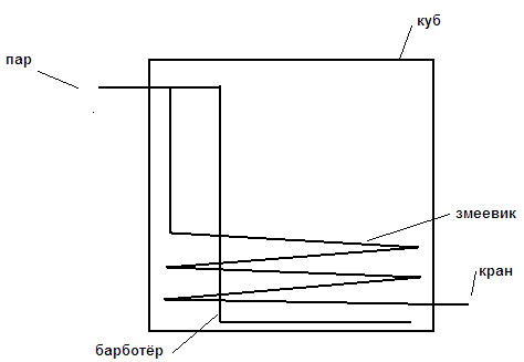

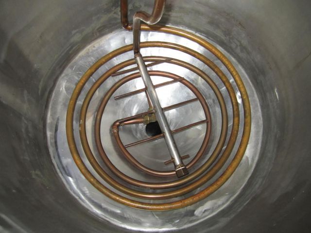

Sklv 149 Опубликовано: 17 августа 2013 У меня третий год работает конструкция как на рисунке.За это время никаких схлопываний не замечено также как и засорения барботёра.Работает всё это так:подаём пар,кран на конце змеевика открыт.Пар идёт по пути наименьшего сопротивления т.е через змеевик и происходит нагрев браги глухим паром.Как только через кран начинает прорываться пар или можно раньше,пусть каждый сам для себя решает этот момент,закрываем кран и нагрев браги происходит уже через барботёр.На входе пара стоит 15мм. труба,бублик барботёра из 12мм. ,отверстия 1.5мм. количество не помню.Примерно сантиметра через три.На фото старый барботёр. 3 Цитата Поделиться сообщением Ссылка на сообщение Поделиться на других сайтах
Аптекарь 40 Опубликовано: 1 октября 2013 На него одет отрезок силиконового шланга с боковым прорезом. Должен работать, как обратный клапан. я пробовал , только по другому хотел добиться эффекта ОбКл., но силиконовый надрез не возвращался ,не хватает упругости Цитата Поделиться сообщением Ссылка на сообщение Поделиться на других сайтах

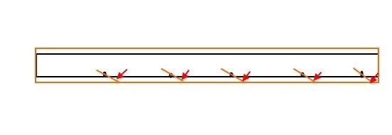

Дрюха 24 Опубликовано: 11 октября 2013 Dr.Swine, к сожалению при такой схеме пар будет стремиться прорваться в каком-то одном месте и сдернуть силикон. Т.к. все стремится идти по пути наименьшего сопротивления. Место прорыва пара будет увеличиваться с увеличением мощности нагрева. В этом случае факелизация неизбежна. А вот схема с прорезями в силиконовой трубке(острым ножиком, я понимаю), очень перспективный вариант. Только барботирование будет происходить преимущественно в каком-то определённом месте - там, где прорезь будет на миллиметр глубже.Т.к. все стремится идти по пути наименьшего сопротивления. Поэтому либо прорези в силиконе должны быть выполнены с ювелирной точностью(причём чем дальше от места погружения тем больше), либо делать их(прорези) открытыми. Но в этом случае теряется смысл в использовании силикона. Цитата Поделиться сообщением Ссылка на сообщение Поделиться на других сайтах
lex612 0 Опубликовано: 19 октября 2013 А почему б не добавить пружину в шланг силиконовый?в самом шланге сделать серповидные надсечки с низу,при проходе пара отверстие деформируется при снижении даления встанут на место. Цитата Поделиться сообщением Ссылка на сообщение Поделиться на других сайтах
