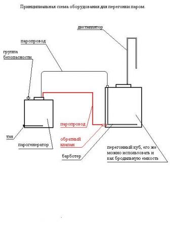

Пояснения по схеме оборудования. Красным на чертеже показан вариант подключения пара внизу куба.
Плюсы и минусы вариантов подключения пара.
Подключение сверху. + возможность в любой момент отсоединить барботер для прочистки; + возможность сделать парораспределяющую часть барботера более развитой по днищу, это даст лучшее перемешивание жидкости.
Минусы верхнего подключения. Не очень удобно устанавливать барботер. Стуки при разогреве браги до 60-65грС.
Плюсы нижнего подключения. + универсальность при использовании этого оборудования в пивоварении. + удобство монтажа.
Минусы. Барботер не снять в процессе работы для прочистки, т.е. снять барботер можно только при пустом кубе.
Вопрос забивки барботера вызывает споры у коллег до сих пор. Одни с такими случаями вообще не знакомы, другие такие проблемы имели/имеют. Обратный клапан установленный на вводе пара в куб, паропровод от заполнения кашей конечно спасет, но часть барботера находящаяся внутри куба, при отключении эл.энергии например, будет всенепременно кашей забита. И в зависимости от того что в кубе варится в данный момент, забивка может быть настолько серьезной, что промывка водой не поможет, поможет только проволочка.

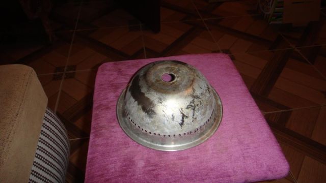

Вот такой вариант барботтера у меня ни разу не забивался
завожу пар по трубке сверху, а на конце ее эта тарелка
Изменено пользователем tixoxod-4x4
