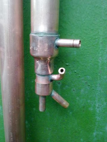

Alexxey Опубликовано 6 июля, 2016 Опубликовано 6 июля, 2016 Юрий Николаевич, дефлегматор получил, качество исполнения - на высоте. Через неделю испытаю в деле. Спасибо!

domosed375 Опубликовано 13 июля, 2016 Опубликовано 13 июля, 2016 Юрий Николаевич, приветствую! Спасибо за деф. Все ср-ва интернетной связи попереломались...(( поэтому только сейчас пишу, а не сразу... Качество на высоте!!! Продукт действительно отличается от нержи(рисовый хос), только в какую сторону пока не понял...,надеюсь в лучшую...) Еще раз огромное СПАСИБО! 1

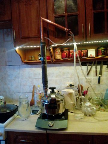

Alexxey Опубликовано 24 июля, 2016 Опубликовано 24 июля, 2016 Приветствую, обещанный отчёт ) По исполнению: Понравилось : - качество исполнения; - Медный шов. Вообще, минимальное кол- во пайки - только трубки и фитинг. Для промывки ничего не мешает. Не понравилось: - или, скорее, каприз - скорее всего дело в адаптации аппарата (заказывал другой, меньший фитинг) - все таки лучше крепёж к кубу делать через прокладку, а не фум ленту. Для первого перегона: Брага - сахарная, на диких дрожжах пшеницы. Куб 17 л, мощность нагрева - 2 кВт на индукции(больше просто нет). Скорость отбора - 1500-1800 мл/час, расход воды 40 л/час, температура воды - менее 30 град. Температура продукта 33 град, крепость в струе ( с коррекцией на температуру) - 58 % при темп. в кубе 92 град. Запас по мощности более чем есть. По продукту - раньше была нержа - ПК - при первом перегоне не мог избавиться от легкого хлебно-сереводородного запаха. Второй перегон ситуацию до конца не исправлял. Только медные тарелки (от колонны) в банке с СС за пару дней решили проблему, но добавляли " сладкий" привкус даже после второго дробного. Здесь - запах СС понравился, сероводорода нет. Для второго перегона: Пока по просьбе друга ( у него тех. Проблема с аламбиком) перегонял СС из варенья. Задача была максимально оставить вкус и запах и крепость - не более 75-80%. Гнал в связке с ТК в стекле d50 mm, 375 мм ( провальная от ХД). Разобрал, оставил 3 тарелки и... С задачей не справился). Нет, конечно запах и вкус перешёл , а вот спиртуозность меньше 88 % сделать не удалось )). Друг остался доволен. Что понравилось в настройках аппарата - штуцер возврата флегмы в тройнике - ниже штуцера приема флегмы в восходящей трубе. Т.O. флегма накапливается в трубке возврата и в колонну поступает равномерно. вообще, со вторым перегоном ещё буду экспериментировать и сравнивать с нержовым дэфом ХД-4 на 1750 ватт Скоро пойдут яблоки - новое приобретение вне конкуренции. Юрий Николаевич, ещё раз спасибо 1
Alexxey Опубликовано 24 июля, 2016 Опубликовано 24 июля, 2016 Ремарка: уменьшив расход воды ( на выходе почти горячая) получил 2,8 л/ час на отборе
baltis Опубликовано 24 июля, 2016 Автор Опубликовано 24 июля, 2016 [b][member=Alexxey][/b], вот это ближе к истине. У тебя на индукции ещё и тепло потери. На ТЭН с хорошим утеплением куба при подаче 3кВт скорость отбора до 5л/ч Изготовление оборудования и автоматики для нашего хобби
Alexxey Опубликовано 24 июля, 2016 Опубликовано 24 июля, 2016 Ну да, у куба ещё дно вогнуто. Так по факту не более 1500 ватт. А с уменьшением подачи воды мне понравилось - намного веселее пошло))

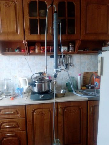

baltis Опубликовано 7 августа, 2016 Автор Опубликовано 7 августа, 2016 (изменено) Наконец то я сделал прямоточник с очень холодным пальцем (проточным) по идее Алексея. Восходящая Ø28мм длинною 0,5м; холодильник 28мм длинною 43см, внутри Ø18мм; проточный ХП из 8-ки. Испытаю на воде и сообщу результат. А вообще, у кого какие мысли, - сколько заглотит? Изменено 9 августа, 2016 пользователем baltis Изготовление оборудования и автоматики для нашего хобби

baltis Опубликовано 10 августа, 2016 Автор Опубликовано 10 августа, 2016 [b][member=andrey974][/b], 0,65 литров. Изготовление оборудования и автоматики для нашего хобби
