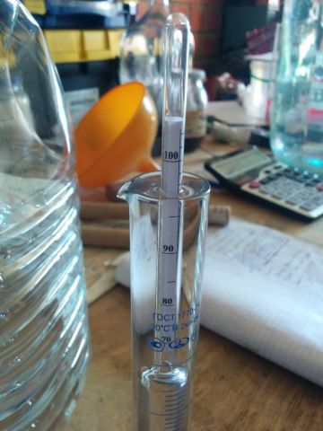

Дюймовочка Опубликовано 29 июня, 2016 Опубликовано 29 июня, 2016 Новой колонной очень доволен,Спасибо.
COURIER Опубликовано 29 июня, 2016 Опубликовано 29 июня, 2016 [member=Дюймовочка], для таких целей АСП-1 нужен
baltis Опубликовано 29 июня, 2016 Автор Опубликовано 29 июня, 2016 Не плохо бы, но не обязательно. Изготовление оборудования и автоматики для нашего хобби
Дюймовочка Опубликовано 29 июня, 2016 Опубликовано 29 июня, 2016 для таких целей АСП-1 нужен А я думал закуска нужна...
baltis Опубликовано 29 июня, 2016 Автор Опубликовано 29 июня, 2016 Новой колонной очень доволен,Спасибо. Сергей, это результат ректификации на двух царгах? Изготовление оборудования и автоматики для нашего хобби
Sergan Опубликовано 29 июня, 2016 Опубликовано 29 июня, 2016 для таких целей АСП-1 нужен И еще не плохо бы температуру посмотреть , испытуемой жидкости .
baltis Опубликовано 29 июня, 2016 Автор Опубликовано 29 июня, 2016 , Т° не менее 28°с. В Монино такая температура воздуха Изготовление оборудования и автоматики для нашего хобби
Sergan Опубликовано 29 июня, 2016 Опубликовано 29 июня, 2016 [b][member=baltis][/b],воздуха да , а жидкость вытекающая может и другую иметь Т°
baltis Опубликовано 29 июня, 2016 Автор Опубликовано 29 июня, 2016 , да, конечно, ты прав. Вот только шутку не понял Изготовление оборудования и автоматики для нашего хобби
Дюймовочка Опубликовано 29 июня, 2016 Опубликовано 29 июня, 2016 (изменено) Нет, это на одной новой царге 42-й, температура продукта 27,3° Сгорел клапан отбора по причине прошлой протечки, пришлось гофманом колдовать, ух не благодарная это работа, особенно в конце.Всю дорогу в дефе 77.5-77.6° На 1,2квт на тене уходит в захлеб, на 1квт при крепости СС40° рабочий режим, скорость отбора 900мл в час. Изменено 29 июня, 2016 пользователем Дюймовочка
