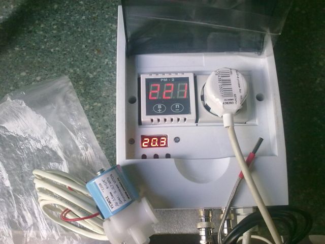

Kurgan Опубликовано 4 октября, 2016 Опубликовано 4 октября, 2016 .Собрал между делом регулятор мощности и добавил к нему старт/стоп. 120920161360.jpg Если кого то заинтересует, можем обсудить. Так же могу собрать один регулятор на базе РМ-2, без старт/стоп. Подскажите цену пож-та

andrey974 Опубликовано 5 октября, 2016 Опубликовано 5 октября, 2016 [b][member=baltis][/b], Старт-стоп на основе чего реализован?
Sergan Опубликовано 5 октября, 2016 Опубликовано 5 октября, 2016 6 тыр. Интересно , это что же за регулятор такой ?
baltis Опубликовано 5 октября, 2016 Автор Опубликовано 5 октября, 2016 (изменено) Регулятор мощности РМ-2 с радиатором и симистором до 3кВт. Есть режимы РАЗГОН и СТАБИЛИЗАЦИЯ, т.е. нет необходимости лишний рах тыкать по РМ-2. Старт/стоп на основе эл/магнитного клапана AR-YCWS1 и цифрового термостата температуры с термодатчиком. Изменено 5 октября, 2016 пользователем baltis Изготовление оборудования и автоматики для нашего хобби
Sergan Опубликовано 5 октября, 2016 Опубликовано 5 октября, 2016 цифрового термостата температуры с термодатчиком. А что за термостат и датчик ?
baltis Опубликовано 5 октября, 2016 Автор Опубликовано 5 октября, 2016 А что за термостат и датчик ? w1209 цифровой термостат температуры 50-110 °C 12V + датчик Изготовление оборудования и автоматики для нашего хобби

andrey974 Опубликовано 10 октября, 2016 Опубликовано 10 октября, 2016 (изменено) Да, работает хорошо Циклическое реле поставишь, цены ему не будет. типо такого http://www.ebay.com/itm/DC-12V-Delay-Time-Switch-Module-Cycle-Timer-Control-Relay-Multifunction-Circuit-/262491067688?hash=item3d1dafd528:g:nLAAAOSwvg9Xeg8D тут дешевле http://www.ebay.com/itm/Delay-Time-Switch-Module-Cycle-Timer-Control-Relay-Multifunction-Circuit-DC-12V-/191954715652?hash=item2cb1648404:g:XfIAAOSwHoFXwBTz Изменено 10 октября, 2016 пользователем andrey974
baltis Опубликовано 10 октября, 2016 Автор Опубликовано 10 октября, 2016 [member=andrey974], уже давно поставил и, действительно, горя не знаю :) [attachment=16263:IMG_1800.JPG] 2 Изготовление оборудования и автоматики для нашего хобби

steklyansky Опубликовано 17 октября, 2016 Опубликовано 17 октября, 2016 з1111 Юрий Николаевич, вижу 2 rex c100 и рм-2 что за зверь не идентифицированный остался на фото?
baltis Опубликовано 17 октября, 2016 Автор Опубликовано 17 октября, 2016 , это циклическое реле. Им регулирую скорость отбора. Изготовление оборудования и автоматики для нашего хобби
steklyansky Опубликовано 18 октября, 2016 Опубликовано 18 октября, 2016 , это циклическое реле. Им регулирую скорость отбора. ага, нашёл https://ru.aliexpress.com/item/AC220V-50-60Hz-97-48-48mm-digital-preset-counter-relay-0-01S-9999H-LED-display-8/32672937049.html?ws_ab_test=searchweb0_0,searchweb201602_5_10065_10068_10069_10017_10080_10082_10081_10060_10061_10062_10039_10056_10055_10037_10054_10059_10032_10078_10079_10077_10073_10070_421_420_10052_10053_10050_10051,searchweb201603_4&btsid=a4ccf0a8-6c76-4be2-a2c1-74808f0c8d38&aff_platform=aaf&sk=eub6yrrBy%3A&cpt=1476769216053&af=55253&cv=1044808&cn=1of8af39zvvlygkvl8iklv2mlwlzbgnw&dp=v5_1of8af39zvvlygkvl8iklv2mlwlzbgnw&afref=&aff_trace_key=6407878a9bbe47af9bedd0e4cdf5ada0-1476769216053-02511-eub6yrrBy
baltis Опубликовано 18 октября, 2016 Автор Опубликовано 18 октября, 2016 [b][member=steklyansky][/b], да-да, это оно. Кстати, очень удобная вещь, три года её юзаю и никаких проблем нет. Изготовление оборудования и автоматики для нашего хобби
