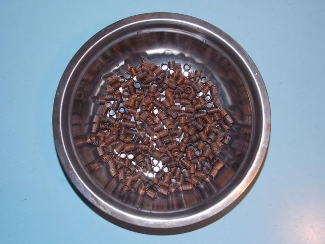

PilotHonda Опубликовано 11 августа, 2016 Опубликовано 11 августа, 2016 насадку 8х8 из иедной проволоки Ø1,0мм. С пол-метровой царгой выдаёт желаемые 93,5-93,7%. Вкус и запах меня вполне устроили, - очень близко к дистилляту, Юра привет, я вчера свою испытал, 9*10 из 0,4 (в царге не мнётся) 400мм насыпки в ф60 дают стабильно 87-94% /от режима/ Пришел вчера, после испытания по вишне, к мнению что тарельчатая колонна теперь не нужна. Посмотрел на себя утром в зеркало, во мнении укрепился )) 1
