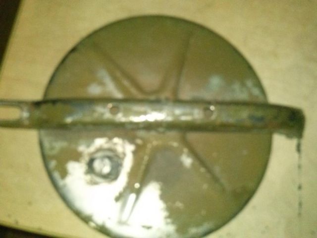

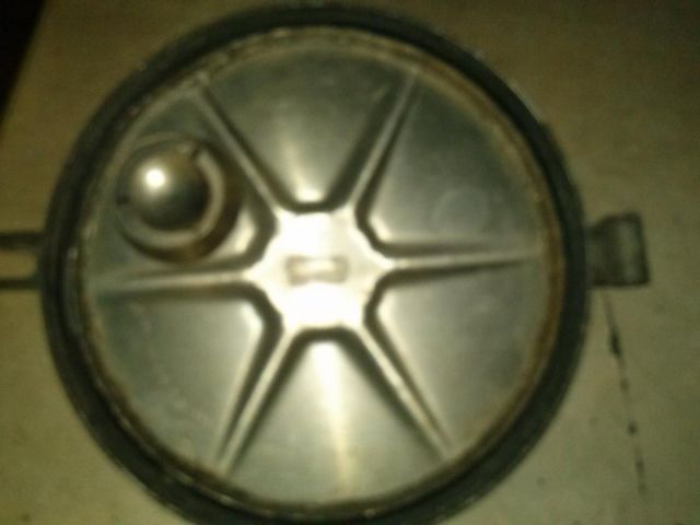

shram1970 Опубликовано 29 декабря, 2015 Опубликовано 29 декабря, 2015 Слав привет ! Kilwin посоветовал к тебе обратится.Раздобыл я две крышки от армейских котлов,и теперь ищу кто мне скатает два кольца из 3 мм нержи диаметром 270 мм и высотой 150 мм.По срокам не горит до мая. Возьмешься ?
DVV Опубликовано 29 декабря, 2015 Автор Опубликовано 29 декабря, 2015 (изменено) Ну технически можно, но только после 11.01 теперь. Допуска то на круг жесткие? Изменено 29 декабря, 2015 пользователем DVV
shram1970 Опубликовано 29 декабря, 2015 Опубликовано 29 декабря, 2015 Да нет.Там кольцо под прокладку приварено по наружке вроде 28 по нутру 26.После 11.01 все сфотаю перемерю и опишу.Заранее спасибо.

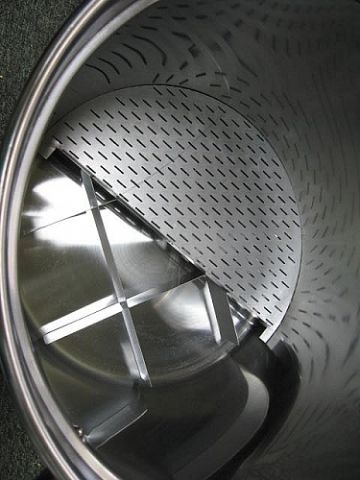

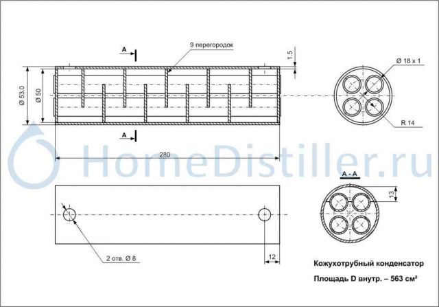

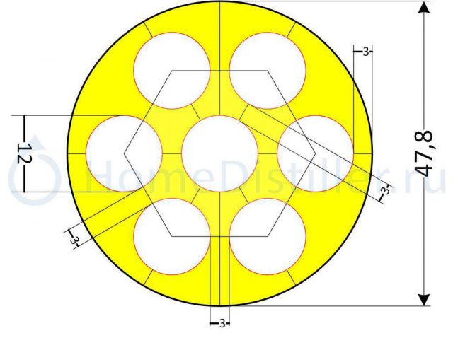

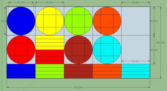

Glog Опубликовано 6 января, 2016 Опубликовано 6 января, 2016 Вячеслав, поздравляю с Новым годом и Рождеством. По окончании праздников, хотелось бы заказать несколько изделий. 1. Фальшдно 398 мм. Из металла 1,5 мм. Как там с лазерной резкой? Может имеет смысл удешевить? Не резать всё изделие, а резать лазером только круги из перфорированного листа? Есть у вас в продаже листоввая перфорация 2*2 шаг 3, а лучше 3*3 шаг 5 мм? Из листа 1000*2000 получается 18 кругов с обрезками. 2. Кожухотрубник из Ф51 трубы. Длиной 300 мм. С обоих сторон клампы на 2". Только фланцы. Без хомутов. Подвод воды 1/2". Внутри 7 трубок 12 или 14 мм. 9 половинных перегородок равномерно по длине внутри. 3. Кожухотрубник из Ф51 трубы. Длиной 150 мм. С обоих сторон клампы на 2". Только фланцы. Без хомутов. Подвод воды 1/2". Внутри 4 трубоки 18 или 20 мм. 4 половинных перегородок равномерно по длине внутри. С ценой хотелось бы определиться. Ох уж эти сказочки! Ох уж эти сказочники!

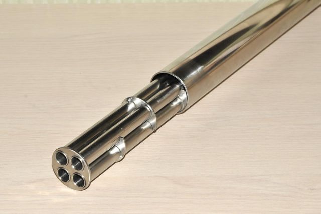

DVV Опубликовано 7 января, 2016 Автор Опубликовано 7 января, 2016 Поздравляю всех с прошедшим Рождеством 1. Фальш- дно 398 сделать можно цена поле 11.01 и не ясен момент с ногами и ручкой , нужны не нужны и какого плана делать. Перфорированного листа нет , поэтому могу предложить только сделать на лазерке. 2. Кожухотрубник из Ф51 трубы 5 кВт. Длиной 300 мм. С обоих сторон клампы на 2". Только фланцы. Без хомутов. Подвод воды 1/2". Внутри 7 трубок 12, 9 половинных перегородок равномерно по длине внутри цена в личке 3. Кожухотрубник из Ф51 трубы. Длиной 150 мм . По нему будут вопросы у меня при прорисовки с 18 трубой вот что получется мне кажется что зазор между 51 трубой и 18 в 0,9 мм (0,9 в теории) что там на практике получится еще не известно маловат. На 18 трубе накипь будет образовываться и канал подачи воды со временем будет все меньше. А так сделать то можно конечно По срокам смогу сказать только после 11.01 . У меня соседи по производству погорели все кабели электрические через них шли, сижу без электричества, когда сделают не знаю.
Glog Опубликовано 7 января, 2016 Опубликовано 7 января, 2016 (изменено) 1. Ручка, в том виде который вы делаете однозначно не нужна. Очень мешает при затирании. Ручку нужно делать П образную, складную. Их прутка 6 мм. По краям приварено пара скоб, шайб или гаек, в которые она вставлена. Ножки тоже лучше сделать не приваренными, а класть дно на подставку. Представляет из себя квадрат из сложенных друг в друга 4-х пластин 352,5мм * 50,0мм. В пластинах прорези до половины высоты. Ширина прорези = толщине металла. Место для прорези нужно посчитать. Конструкция видна на фото. Размеры из чертежа раскроя листа. Делаются попутно при лазерной резке. Их все равно подгонять напильником под изгиб дна. 2. Все ок. 3. Взять не 51 трубу, а большую, 54 мм, стенка 1,5. У нее внутренний диаметр должен быть 51 мм. Фланец клампа вставляется внутрь, а не встык. Приварится?. Нет 54 трубы, тогда использовать 4 внутренние трубки 15-16 мм. Сижу, думаю. 150 мм длины кожухотрубника даже многовато. Можно вполне сделать длину внутренних трубок 100 мм. По срокам. Все не горит. Спокойно ожидаю. ЗЫ. По ручке на фальш дне - это я похоже напутал. Посмотрел картинки. У вас то вообще без ручки. Может она в принципе не нужна при таком виде отверстий. Доставать дно можно крючком, подогнав по ширине прорези. Изменено 7 января, 2016 пользователем Glog Ох уж эти сказочки! Ох уж эти сказочники!
DVV Опубликовано 7 января, 2016 Автор Опубликовано 7 января, 2016 1. Ручка, в том виде который вы делаете однозначно не нужна. Очень мешает при затирании. Ручку нужно делать П образную, складную. Их прутка 6 мм. По краям приварено пара скоб, шайб или гаек, в которые она вставлена. Ножки тоже лучше сделать не приваренными, а класть дно на подставку. Представляет из себя квадрат из сложенных друг в друга 4-х пластин 352,5мм * 50,0мм. В пластинах прорези до половины высоты. Ширина прорези = толщине металла. Место для прорези нужно посчитать. Конструкция видна на фото. Размеры из чертежа раскроя листа. Делаются попутно при лазерной резке. Их все равно подгонять напильником под изгиб дна. 2. Все ок. 3. Взять не 51 трубу, а большую, 54 мм, стенка 1,5. У нее внутренний диаметр должен быть 51 мм. Фланец клампа вставляется внутрь, а не встык. Приварится?. Нет 54 трубы, тогда использовать 4 внутренние трубки 15-16 мм. Сижу, думаю. 150 мм длины кожухотрубника даже многовато. Можно вполне сделать длину внутренних трубок 100 мм. По срокам. Все не горит. Спокойно ожидаю. ЗЫ. По ручке на фальш дне - это я похоже напутал. Посмотрел картинки. У вас то вообще без ручки. Может она в принципе не нужна при таком виде отверстий. Доставать дно можно крючком, подогнав по ширине прорези. У меня ручка просто в виде болтика который вкручивается в гайку не идеально конечно но пока ничего более приличного в голову не идет. Трубы 54 нет можно заказать конечно, но что мешает сделать из той же 12 трубы и 51 наружной? Зачем нужна именно 18 труба? Вообще ко мне можно на ты тем более что мы в перепалке уже встречались на ХД. в теме про 42 трубу стенка 3 .
Glog Опубликовано 7 января, 2016 Опубликовано 7 января, 2016 (изменено) Зачем нужна именно 18 труба? Дело в том, что площадь 4-х трубок 18 мм составляет 1017 мм.кв. А 7-ми по 12 мм - 819 кв.мм. Расчет без учета толщины стенки трубки. Хотелось бы дырку по пару сделать побольше. Но остаться в тех же клампах. Если проблемно с 18 трубой, сделай короткий кожухотрубник из 7 трубок 12 мм длиной 100 мм. Изменено 7 января, 2016 пользователем Glog Ох уж эти сказочки! Ох уж эти сказочники!
DVV Опубликовано 8 января, 2016 Автор Опубликовано 8 января, 2016 Нет, 18 стенка 1 как раз есть , а вот 54 и 16 трубы нет Дело в том, что площадь 4-х трубок 18 мм составляет 1017 мм.кв. А 7-ми по 12 мм - 819 кв.мм. Расчет без учета толщины стенки трубки. Хотелось бы дырку по пару сделать побольше. Но остаться в тех же клампах. Если проблемно с 18 трубой, сделай короткий кожухотрубник из 7 трубок 12 мм длиной 100 мм. Труба 18 стенка 1 есть а вот 54 или 16 трубы нет
shram1970 Опубликовано 8 января, 2016 Опубликовано 8 января, 2016 (изменено) Слав привет ! Kilwin посоветовал к тебе обратится.Раздобыл я две крышки от армейских котлов,и теперь ищу кто мне скатает два кольца из 3 мм нержи диаметром 270 мм и высотой 150 мм.По срокам не горит до мая. Возьмешься ? Ну технически можно, но только после 11.01 теперь. Допуска то на круг жесткие? Диаметр по внутреннему бортику 255 мм,по наружнему 282 мм.И если можно хоть приблезительную стоимость. Изменено 8 января, 2016 пользователем shram1970
Glog Опубликовано 8 января, 2016 Опубликовано 8 января, 2016 (изменено) а вот 54 и 16 трубы нет Да 54 трубы похоже и в природе нет. Вот кусок прайса одной из наших контор в Барнауле. Цены за месяц до НГ, Трубы молочные следующих размеров: Труба пищевая DIN11850 28*1,5_ цена 273 руб.м. с НДС Труба пищевая DIN11850 38*1,5_ цена 372 руб.м. с НДС Труба пищевая DIN11850 40*1,5_ цена 390 руб.м. с НДС Труба пищевая DIN11850 50,8*1,5_ цена 496 руб.м. с НДС Труба пищевая DIN11850 52*1,5_ цена 512 руб.м. с НДС Труба пищевая DIN11850 52*1_ цена 354 руб.м. с НДС Труба пищевая DIN11850 53*1,5_цена 518 руб.м. с НДС Труба пищевая DIN11850 70*2_ цена 920 руб.м с НДС Есть трубы 53 стенка 1,5 и 52, стенка 1,0. Они бы подошли под 4-ре 18-е трубки. Может тебе послать? Метра полтора. Ну а 20 трубка тонкостенная есть? У 3-х штук площадь выходит 942 кв.мм. Всяко больше, чем у 7 шт из 12мм. Изменено 8 января, 2016 пользователем Glog Ох уж эти сказочки! Ох уж эти сказочники!
DVV Опубликовано 8 января, 2016 Автор Опубликовано 8 января, 2016 Ну а 20 трубка тонкостенная есть? У 3-х штук площадь выходит 942 кв.мм. Всяко больше, чем у 7 шт из 12мм. Есть не большие куски 20х1 размером 150 мм где то. Я из нее пытался теплообменник для рыбалки сделать но не получилось.
Glog Опубликовано 8 января, 2016 Опубликовано 8 января, 2016 Ну вот, уйдут в дело. Ох уж эти сказочки! Ох уж эти сказочники!
DVV Опубликовано 8 января, 2016 Автор Опубликовано 8 января, 2016 Выложил чего делаю в первом посте темы
