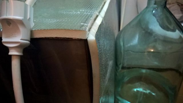

дмитрий Анатольевич Опубликовано 27 декабря, 2015 Опубликовано 27 декабря, 2015 Друзья мои, вопрос имею, помогите советом. Утеплил бак вот так стенка бака получается 1000*500 мм, бак прямоугольный, утеплитель оттопыривается, теплопотери, если на ленточку с липучкой прилепить то мне кажется она не прижмёт утеплитель по бокам плотно. Так вот собственно вопрос: каким клеем приклеить утеплитель чтоб в процессе нагрева не отклеился? P.S. если кому интересно то утеплитель лучше искать в автомагазинах, он там продается термоустойчивый, чем в сантехнических магазинах. (ну и подороже конечно)
КАРАБАС Опубликовано 27 декабря, 2015 Опубликовано 27 декабря, 2015 Где то на ХД видел РК колонну утепленную пеноплексом, не вариант?
МихалычЪ Опубликовано 27 декабря, 2015 Опубликовано 27 декабря, 2015 Если герметично проклеить хорошим скотчем стыки утеплителя, то плотное прилегание утеплителя и не нужно.
дмитрий Анатольевич Опубликовано 27 декабря, 2015 Опубликовано 27 декабря, 2015 Где то на ХД видел РК колонну утепленную пеноплексом, не вариант? да я уже утеплился, просто хочу чтоб утеплитель более плотно прилегал к баку. Вот и думаю каким способом этого достичь. Если герметично проклеить хорошим скотчем стыки утеплителя, то плотное прилегание утеплителя и не нужно. спасибо попробую. Хочу утеплитель еще в один слой накрыть, тогда на 200 литровый бак 3кВт наверное и хватит.
