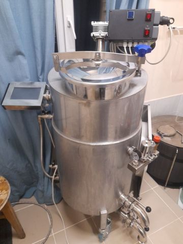

Ну именно этот, 80л мешалка и не большие хотелки.

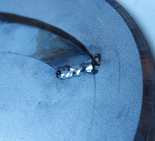

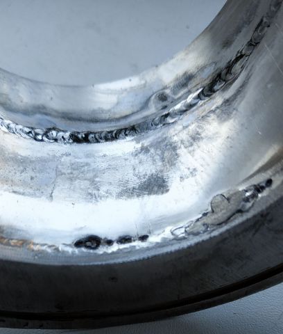

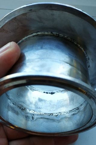

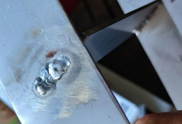

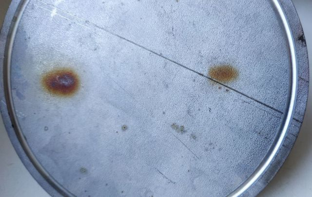

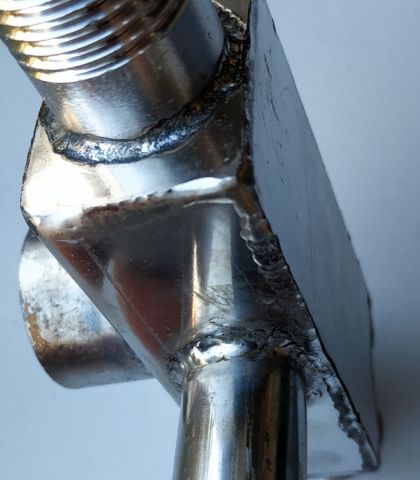

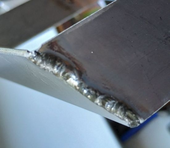

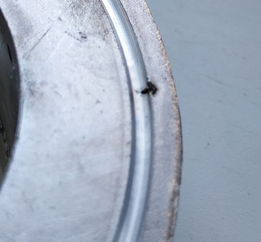

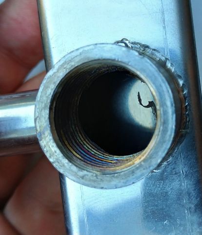

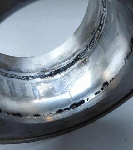

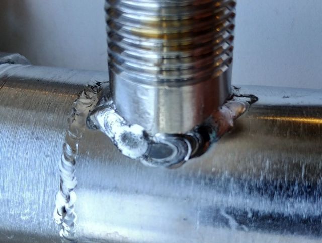

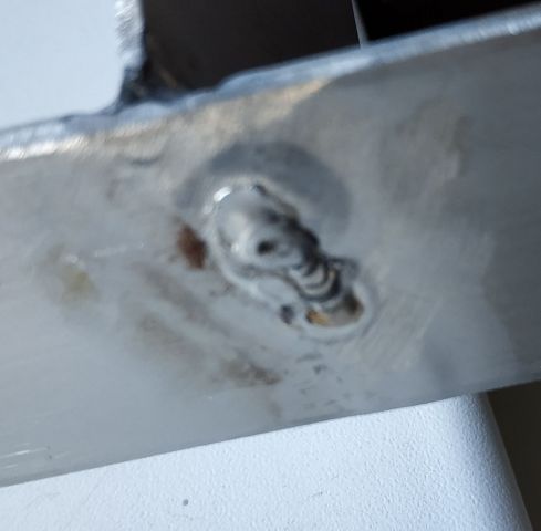

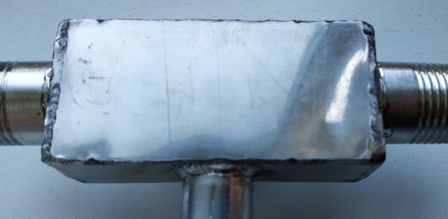

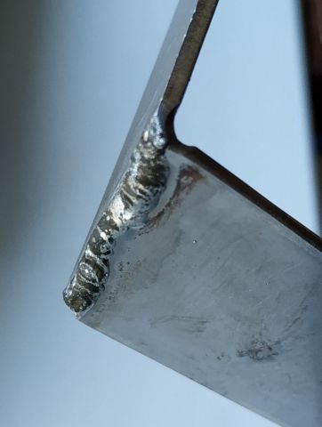

Получил от Славы заказ. Комментировать особо не буду, но похоже, что навесное(до основного не добрался ещё) отданы на аутсорс какому то рукожопу, но без контроля качества.(
Пс. Слав, извини, но раньше было лучше.

16.08.2022 в 14:10, Dernder сказал:
какому то рукожопу
учеников тренирует:sarcastic:

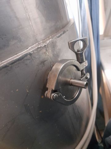

Приобрёл у Вячеслава пвк года полтора назад. Очень доволен. Случайно набрёл на эту тему, а Вячеслав здесь оказывается всем известен! Одно непонятно, кто какой термометр использует для измерения Т в рубашке? Сувал туда разные, не получается. Друзья, у кого такой же порт, кто чем измеряет?
Обычно любой датчик 4-5мм диаметром, через силиконовый шланг
Сначала шланг на датчик, на него кусок шланга большего диаметра и уже его натягиваешь на порт
1 час назад, dudinevg сказал:
Такие пистоны 6 мм внутренний, делают по датчик ds1820 в гильзе 6мм диаметром они обычно используются  автоматикой разной. Если используешь термощуп, намотай на него алюминиевой фольги
13 минут назад, Naruto сказал:
Ты имеешь ввиду гильзу?
