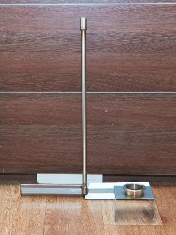

gran Опубликовано 23 ноября, 2015 Опубликовано 23 ноября, 2015 Получил свой заказ. Кронштейн и мешалку. Всё отлично. Вячеславу огромное спасибо.

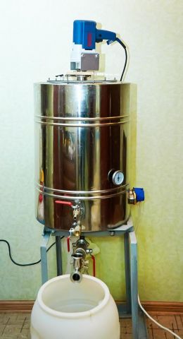

DVV Опубликовано 23 ноября, 2015 Автор Опубликовано 23 ноября, 2015 Бак 50 литров с полным доступом ни не смог удержаться Да простит меня Дмитрий- Тот самый 2
gran Опубликовано 23 ноября, 2015 Опубликовано 23 ноября, 2015 DVV, патрубки дефа в режиме дистиллятора в разные стороны - неудобно. Чаще всего такая композиция стоит возле стены, и подача воды и обратка с одной стороны. Патрубки дефа в режиме дефлегматора в разные стороны - неудобно вдвойне, патрубок подачи сверху, шланг будет заламываться. УО в режиме дистиллятора не нужен.

DVV Опубликовано 11 декабря, 2015 Автор Опубликовано 11 декабря, 2015 Почти закончил делать нечто подобное ЦКТ на 250 л
kiliwin Опубликовано 11 декабря, 2015 Опубликовано 11 декабря, 2015 внутренные фото есть? ноги что то для 250 кг слабоватые... хоть бы обвязку нижнюю сделать нада... оборудование самогонщика и пивовара силикон и утеплитель
gran Опубликовано 11 декабря, 2015 Опубликовано 11 декабря, 2015 Опресовывать будешь? Присоединяюсь к просьбе насчёт фото внутренних швов.
DVV Опубликовано 11 декабря, 2015 Автор Опубликовано 11 декабря, 2015 Нету внутренностей , написано же почти доделал Внутри протравить еще надо. Ноги нормальные из 2,0 мм нержи. Опресовывать будешь? Присоединяюсь к просьбе насчёт фото внутренних швов. Буду но крышечка не готова еще
DVV Опубликовано 16 декабря, 2015 Автор Опубликовано 16 декабря, 2015 (изменено) Ну вроде доделал комплект водогрейка- варочник-ЦКТ Варочник изнутри швы в варочнике Вторую половину фоток вставить не могу Изменено 16 декабря, 2015 пользователем DVV
