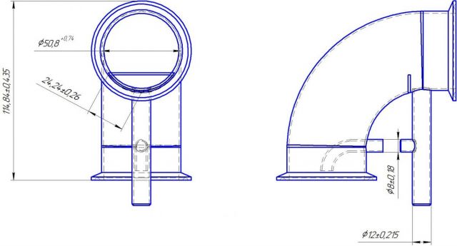

DVV Опубликовано 4 февраля, 2020 Автор Опубликовано 4 февраля, 2020 15 часов назад, Konster сказал: я не знаю что это за узел. у меня такого нет. и не будет. меня интересует конструкЦИЯ этого узла. Вид с нужной для меня стороны. в подробности я бы не хотел углубляться.
Konster Опубликовано 4 февраля, 2020 Опубликовано 4 февраля, 2020 (изменено) Вячеслав, спасибо. все понятно. 10 трубку получится так изогнуть ? Изменено 4 февраля, 2020 пользователем Konster

DVV Опубликовано 6 февраля, 2020 Автор Опубликовано 6 февраля, 2020 04.02.2020 в 16:03, Konster сказал: 10 трубку получится так изогнуть ? нет если только резать и варить

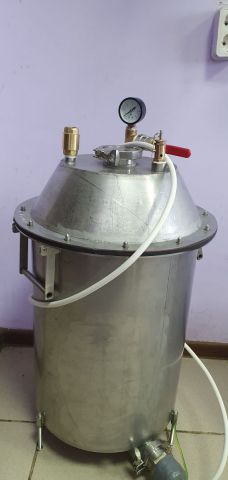

gluharev Опубликовано 26 марта, 2020 Опубликовано 26 марта, 2020 (изменено) Пробная варка в новом автоклаве Чуть подгорело мясо Изменено 26 марта, 2020 пользователем gluharev
evgeny_ch Опубликовано 27 марта, 2020 Опубликовано 27 марта, 2020 12 часов назад, ksa сказал: @gluharev, прикольный "тазик" сверху... Мем "тазик" уже занят. Это на "шлём" похоже.

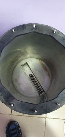

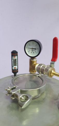

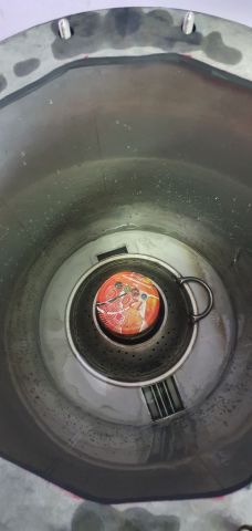

gluharev Опубликовано 28 марта, 2020 Опубликовано 28 марта, 2020 26.03.2020 в 22:47, ksa сказал: прикольный Классная вещь на самом деле получилась. За раз влазит 30 банок 0,5 литра. Тэн 2,8 кВт, но можно и 2 кВт. Управляю пока РМВ-К, но заказал термостат ИТР-250Т. Там можно задать и темп поддержания и время готовки Осталось кассеты для банок ско сделать, в заначке лежит жаропрочная нержа 4мм. Готовка на пару. Заливаю 3 литра воды. Единственное что изменил бы, болты на крышку на 10 поставил. Ну и прокладка из 7мм резины, силикон при гидроиспытаниях на 2,5 бар выдуло. Короче, моя доволен! Михал потапыч, если не трихинелезный весной попадется, весь в автоклав на тушенку пойдет. Мастеру Спасибо Большое!

andr8477 Опубликовано 8 апреля, 2020 Опубликовано 8 апреля, 2020 Вячеслав.Выше в теме выкладывали автоклав вашего изготовления,отличается технология и материалы ваших кубов от автоклавов.Если нет,то получается что ваш куб доработав можно использовать как автоклав.И еще вопрос-вы свои кубы после изготовления проверяете сколько они держат давление?
DVV Опубликовано 10 апреля, 2020 Автор Опубликовано 10 апреля, 2020 08.04.2020 в 08:21, andr8477 сказал: Вячеслав.Выше в теме выкладывали автоклав вашего изготовления,отличается технология и материалы ваших кубов от автоклавов.Если нет,то получается что ваш куб доработав можно использовать как автоклав.И еще вопрос-вы свои кубы после изготовления проверяете сколько они держат давление? Опрессовываю 0,5 атм . При 1 -1,5 атм прокладку выдавит Ну или надо с богатырским здоровьем крышку затягивать. Конструктивно , дно с карманом под тен = доп жесткость, крышка конусом тоже дает жесткость . Стенка бака и конус толщиной 2,0
andr8477 Опубликовано 12 апреля, 2020 Опубликовано 12 апреля, 2020 Спасибо за ответ.Мне нужно 1атм для стерилизации,думаю заменить прокладку на резиновую и попробую.

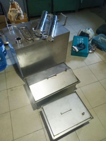

Galaxa Опубликовано 26 мая, 2020 Опубликовано 26 мая, 2020 Съездили к Вячеславу в гости, забрали своё железо: куб, две коптильни, несколько КТ и узлы промежуточного отбора. Спасибо, всё качественно
