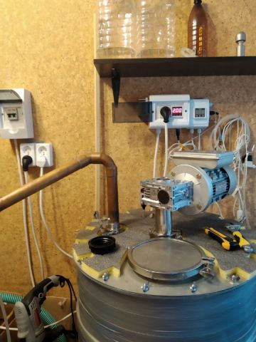

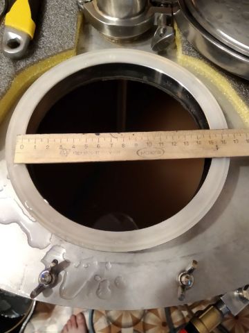

Dendy Опубликовано 15 декабря, 2019 Опубликовано 15 декабря, 2019 Всем привет. Пол года простоял мой ПВК и вот сегодня был первый пуск. Нагрев шел двумя ТЭНами по 3 кВт, подал на них 5 кВт, нагрев до 90 занял около 1ч 30 мин. Охладить барду удалось с 99 до 30 за 30 минут. Есть моменты которые стоит учесть тем кто будет заказывать в будущем, фланцы под кламп слишком близко к крышке, неудобно подлезать пальцами при закрутке, стОит клампы вынести чуть выше на мой взгляд. Лючок совсем маленький, всего 15см в диаметре, это плата за отличную рамную мешалку. В целом я доволен результатом. Из непонятного мне это работа редуктора. Он скрипит и хрустит в процессе работы. Так и должно быть?

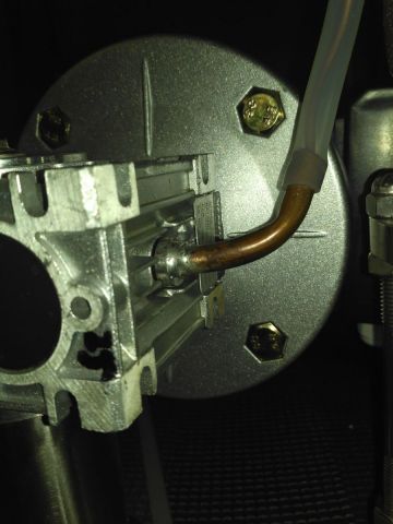

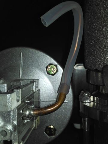

wikzab Опубликовано 16 декабря, 2019 Опубликовано 16 декабря, 2019 20 часов назад, Dendy сказал: Он скрипит и хрустит в процессе работы. Так и должно быть? У тебя сейчас ввёрнута заглушка и в редукторе повышенное давление.Так работать нельзя.В комплекте с мотор редуктором идет пластиковая пробка с двумя отверстиями.Это сапун.Его надо ставить малым отверстием в верх. Но у меня эта херня развалилась от голых рук и пришлось из заглушки материть свой сапун.Если отработал один раз есть надежда,что редуктор исправен Это заглушка с припаяной трубкой.Дырку сверлил изнутри.

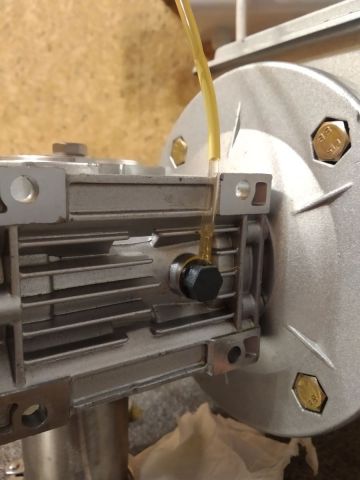

Dendy Опубликовано 16 декабря, 2019 Опубликовано 16 декабря, 2019 (изменено) Редуктор работал буквально 20 минут, врядли за это время призошли какие либо непоправимые изменения. Вкрутил сапун единственной дырочкой вверх, через дырочку стало выходить масло. Лишнее что ли? Изменено 16 декабря, 2019 пользователем Dendy
wikzab Опубликовано 16 декабря, 2019 Опубликовано 16 декабря, 2019 Не думаю что лишнее. Я когда первый раз сделал с трубочкой,у меня силикон был выше редуктора на пару см. и все равно при нагреве затора около 100 гр. капало.Потом удлинил как на фото. Думаю все от нагрева расширяется.А сейчас тоже посторонний шум?
Dendy Опубликовано 16 декабря, 2019 Опубликовано 16 декабря, 2019 (изменено) Пока не ясно, понаблюдаю когда мешалку на подольше включу. А с маслом то что делать? Колхозить что то не хочется. Секунд через 10 работы уже подходит к отверстию, а сейчас глянул, вытекает само собой, хотя мешалка выключена. Изменено 16 декабря, 2019 пользователем Dendy
wikzab Опубликовано 16 декабря, 2019 Опубликовано 16 декабря, 2019 ну попробуй собирать во что -нибудь.потом дольешь.Я у себя в Саратове на замену масло не могу найти.
Dendy Опубликовано 16 декабря, 2019 Опубликовано 16 декабря, 2019 По идее раз уж вытекает из сапуна с верхнего отверстия при расширении это масло должно быть лишним, через пару раз вероятно редуктор выйдет на рабочий объем этого масла, хотя может я и не прав. А собрать его нереально, оно не капает, а по стенке стекает и размазывается по площади.
wikzab Опубликовано 16 декабря, 2019 Опубликовано 16 декабря, 2019 Про эту идею я тоже думал.Но по мне лучше пусть не много будет больше. Опять же под редуктором надо всегда что-то держать для масла. 1
druid1965 Опубликовано 16 декабря, 2019 Опубликовано 16 декабря, 2019 Тырнет тормозил,раньше пытался отписать.Мой моторредуктор тоже свистеть начинает через немного. Нехватка масла в редукторе. Мой установлен под 45 градусов и тоже масло гонит.У тебя ноль градусов, половина масла в редукторе всего осталось.На своём хочу вместо штатной пробки-сапуна ,взять глухую пробку,нарезать резьбу под тавотницу,выбить шарик и надеть на тавотницу шланчик и вывести наверх.Неохота паять. Или в штатный сапун от ручки пасту воткнуть на горячую,а нижнее отверстие заглушить. Правильное расположение редуктора-90градусов относительно горизонтали.

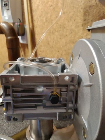

Dendy Опубликовано 16 декабря, 2019 Опубликовано 16 декабря, 2019 Вставил в сапун шланг от капельницы, завтра опробую

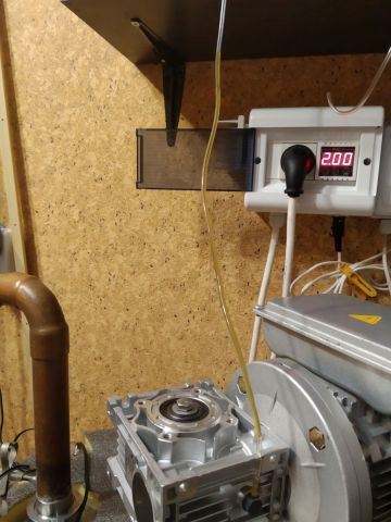

Dendy Опубликовано 17 декабря, 2019 Опубликовано 17 декабря, 2019 Записал звук работы редуктора. И прилагаю фото работы шланга от капельницы. Масло поднялось довольно высоко, минут через 20 работы из сапуна вышел пузырь, а за ним ещё один, прекратил его работу.
