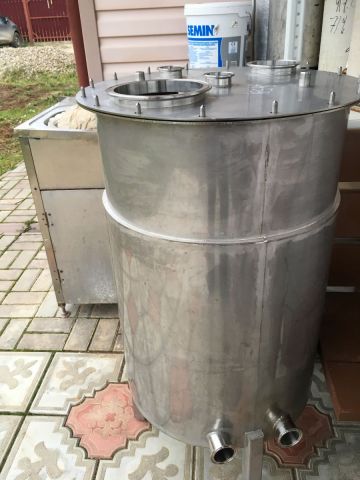

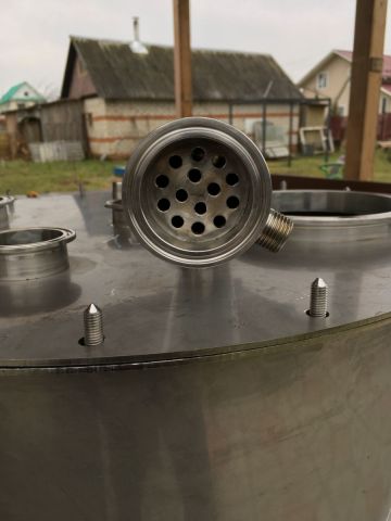

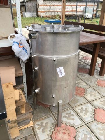

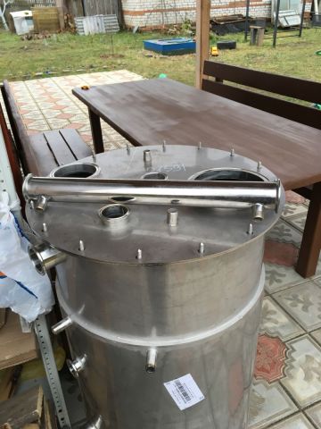

Pavel-Galant Опубликовано 16 ноября, 2019 Опубликовано 16 ноября, 2019 Вячеслав, приветствую! ПВК прибыл. Пока не пробовал, но с виду все отлично. Особенно порадовал 2" КТХ 14 трубок по 8 мм (на чертеже было 7 по 12). Я так понимаю мощность должна быть выше заявленной?
