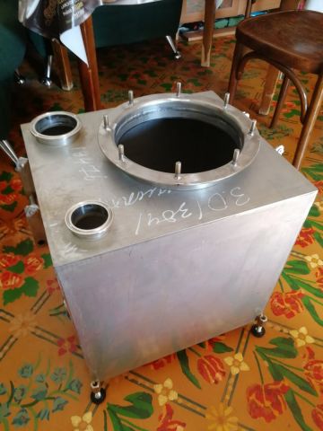

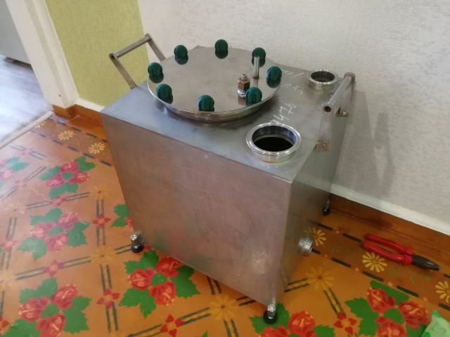

Both Опубликовано 3 июля, 2019 Опубликовано 3 июля, 2019 Интересное исполнение. Вопрос барашки такие за доп стоимость? И горловина заливная не понятно как выполнена

FOX65 Опубликовано 5 июля, 2019 Опубликовано 5 июля, 2019 В 03.07.2019 в 07:41, Both сказал: И горловина заливная не понятно как выполнена Я так думаю как угодно можно.Большая горловина для ревизии,мытья от густых браг. Заливать можно через кламп,закрывать заглушкой. Мне Слава три разных клампа сделал на крышку,так мне мало показалось,я четвертый приварил.

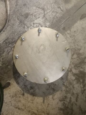

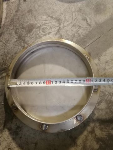

CAHEK64 Опубликовано 5 июля, 2019 Опубликовано 5 июля, 2019 (изменено) В 03.07.2019 в 08:41, Both сказал: Интересное исполнение. Вопрос барашки такие за доп стоимость? И горловина заливная не понятно как выполнена Барашки на 3D принтере напечатал, 20р штука. Принтеров сейчас как грязи у населения. Кламп 3" для колпачковой колонны. Горловина - зеркало поворотного фланцевого соединения от трубы. Отрезал, вырезал из листа крышку в размер, прихватил сваркой к зеркалу, шлифанул по окружности, просверлил отверстия и приварил болты, разрезал прихватки. Потом болты подрезал под барашки, чтобы с прокладкой 2-3 оборота было и не крутить по полчаса... Изменено 5 июля, 2019 пользователем CAHEK64 Upd 1
Ximichestvo Опубликовано 5 июля, 2019 Опубликовано 5 июля, 2019 9 часов назад, CAHEK64 сказал: Барашки на 3D принтере напечатал, 20р штука. Боюсь это на пару перегонов. От температуры пластик размягчится. У меня так все градусовские барашки старого образца потекли. Купил на али такие https://ru.aliexpress.com/item/32863001614.html. Отличная штука.
CAHEK64 Опубликовано 6 июля, 2019 Опубликовано 6 июля, 2019 Пластик пластику рознь, это термостойкий.
