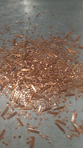

DVV Опубликовано 25 апреля, 2019 Автор Опубликовано 25 апреля, 2019 Вот такое пойдет в качестве насадки? Медь М1 диаметр 3мм вроде
Naruto Опубликовано 25 апреля, 2019 Опубликовано 25 апреля, 2019 [member=DVV], Я искал такие , можешь мне прислать ? В качестве именно насадки не очень , а вот в качестве меди , как таковой вполне их можно мыть в блендере от налета , СпН легко помять а этим бляшкам хоть бы хны. Пар проходить будет , есно там много не нужно насыпать но в общем много и не надо
DVV Опубликовано 25 апреля, 2019 Автор Опубликовано 25 апреля, 2019 Привет ну много то ее пока нету , узнаю сколько есть отпишусь
Pivolub Опубликовано 25 апреля, 2019 Опубликовано 25 апреля, 2019 [b][member=Naruto][/b],Андрей, что мешает порезать медную трубку сантиметров по15-20 и загнать в прямоток на 1м погоне?
