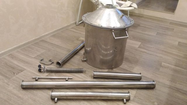

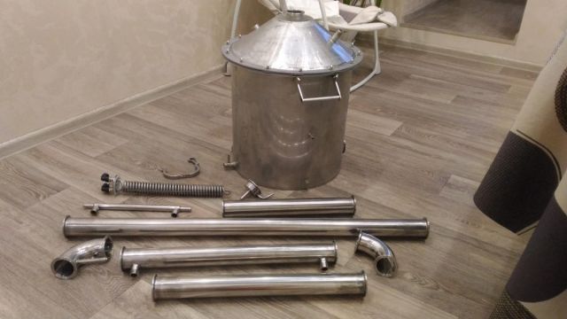

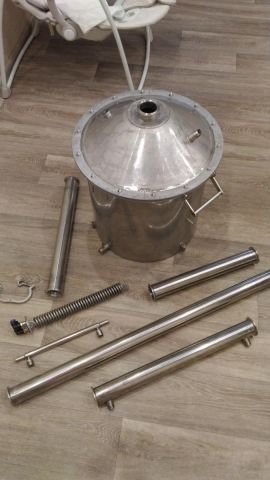

Yurchicc Опубликовано 13 апреля, 2019 Опубликовано 13 апреля, 2019 (изменено) Всем здравствуйте, надо тоже тогда похвастаться и Вячеславу передать очередную благодарность за отношение к своим заказчикам и свой работе. Получил заказ. Фото во вложении. Что бы вопросов не возникало сообщу сразу димрот делал не Вячеслав, но в помощи с ним не отказал, что и говорит о его человеческом отношении. Куб на 50 л. Изменено 13 апреля, 2019 пользователем Yurchicc 1

Pivolub Опубликовано 15 апреля, 2019 Опубликовано 15 апреля, 2019 [b][member=Yurchicc][/b],Хотелось бы узнать, для чего делается конусная крышка? В чём её сокральное значение? Не проще просто бак литражом поболее сделать?
kiliwin Опубликовано 15 апреля, 2019 Опубликовано 15 апреля, 2019 для чего делается конусная крышка жесткость крышки выше + полезный объем бака по полной используется поставил краны (увы не игольчатые, простые шаровые) на выходе именно на выходе и нада ставить тогда давление воды в холодильнике будет как в водопроводе (у нас 3 очка например) и это не даст осаждаться пузырькам воздуха на трубках, а нет изолятора в виде воздуха - больше площадь охолождения 1 оборудование самогонщика и пивовара силикон и утеплитель
Pivolub Опубликовано 15 апреля, 2019 Опубликовано 15 апреля, 2019 (изменено) жесткость крышки выше + полезный объем бака по полной используется честно говоря, сомнительно(особенно по деньгам). Слава мне куб сделал, толщина крышки 3мм-это то что надо для 2х метровой колонны. ИМХО проще(дешевле) куб на 5-10л больше заказать. Изменено 15 апреля, 2019 пользователем Pivolub
Yurchicc Опубликовано 15 апреля, 2019 Опубликовано 15 апреля, 2019 честно говоря, сомнительно(особенно по деньгам). Слава мне куб сделал, толщина крышки 3мм-это то что надо для 2х метровой колонны. ИМХО проще(дешевле) куб на 5-10л больше заказать. Вам kiliwin правильно ответил, жесткость здесь малую играет роль толщина хорошая, главное объем, преимущества такого куба, можно почти на 100% КПД использовать, цена за конус не могу сказать на сколько дороже получилась не сравнивал с обычной крышкой. На 5-10 л больше не получится, т.к. свободный объем в кубе не менее 30% должен быть от 50 л это не менее 15-17 л. Это значит куб не меньше 65 л я так думаю, а увеличения веса куба от объема еще не кто не отменял. В моем случае его нужно убирать постоянно. Потом я отталкивался от своих расчетов сколько раз мне надо перегнать брагу в сырец и потом в конечный продукт, и какой конечный объем получит от этого процесса. Т.к. это процесс не быстрый лучше за раз выгнать 50 л СС пусть раз в 2 месяца, чем в два раза чаще. Время затраты и другую финансовую математику каждый для себя выбирает сам. Ладно что то я разошелся . Ведь это хобби должно быть для тебя, а не ты для хобби. А деньги дело наживное.
kiliwin Опубликовано 16 апреля, 2019 Опубликовано 16 апреля, 2019 толщина крышки 3мм диаметр забыл указать там при увеличении диаметра нужно либо барашков добавлять - либо жесткость крышки наращивать конусом, толщиной металла а стоимость крышки из 5-10 мм наверняка дороже конуса выйдет оборудование самогонщика и пивовара силикон и утеплитель
Pivolub Опубликовано 16 апреля, 2019 Опубликовано 16 апреля, 2019 диаметр забыл указать Да хоть 60 см-3мм "выше крыши", если на колонне качаться не будешь. т.к. свободный объем в кубе не менее 30% должен быть от 50 л да если брага не добродила или вдуваешь максимальную мощу.Всегда оставляю 10% от края, сначала даю не большую мощу, когда СС отобрал 30% от расчётного даю полную мощность. Это значит куб не меньше 65 л я так думаю, а увеличения веса куба от объема еще не кто не отменял Дело твоё, но мнение своё ты поменяешь, со временем.
kiliwin Опубликовано 16 апреля, 2019 Опубликовано 16 апреля, 2019 Да хоть 60 см-3мм "выше крыши" твоими бы устами да медок хлебать на 60 см - минимум 20 барашков ставить - устанешь крутить оборудование самогонщика и пивовара силикон и утеплитель

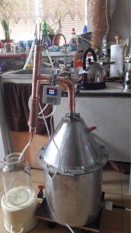

Тимон Опубликовано 16 апреля, 2019 Опубликовано 16 апреля, 2019 Конус вижу, а цилиндр нет! За очками что-ли сходить...)))))) Медная СПН от Тимона
