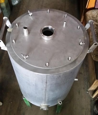

slavensiz Опубликовано 11 апреля, 2019 Опубликовано 11 апреля, 2019 (изменено) Куб 40 л диаметр 340 высота 450 горловина 250 дно 4 мм под газ,индукцию на всякий случай.Заказ получил,Вячеслав огромное спасибо, быстро и качественно выполнено.Дальнейших успехов и хороших заказов. Изменено 14 апреля, 2019 пользователем slavensiz 5
besh701 Опубликовано 12 апреля, 2019 Опубликовано 12 апреля, 2019 Куб 40 л диаметр 340 высота 450 горловина 250 дно 4 мм под газ,индукцию на всякий случай.Заказ получил,Вячеслав огромное спасибо, быстро и качественно выполнено.Дальнейших успехов и хороших заказов. Хороший! Сколько стоит? Вопрос к ТС
gluharev Опубликовано 12 апреля, 2019 Опубликовано 12 апреля, 2019 Добрый день. Сколько будет стоить куб 340х450 с полным доступом, с карманом под тэн для малого не снижаемого остатка слив 3/4 В 15 см от дна штуцер 1/4 вр для гильзы под термометр По периметру дна 3 гайки м12 для ножек Крышка 3мм, крепление колонны кламп 1,5, штуцер 1/2 нр, штуцер 1/4 вр Фальш дно 4 круга ф330 мм толщина 2мм
